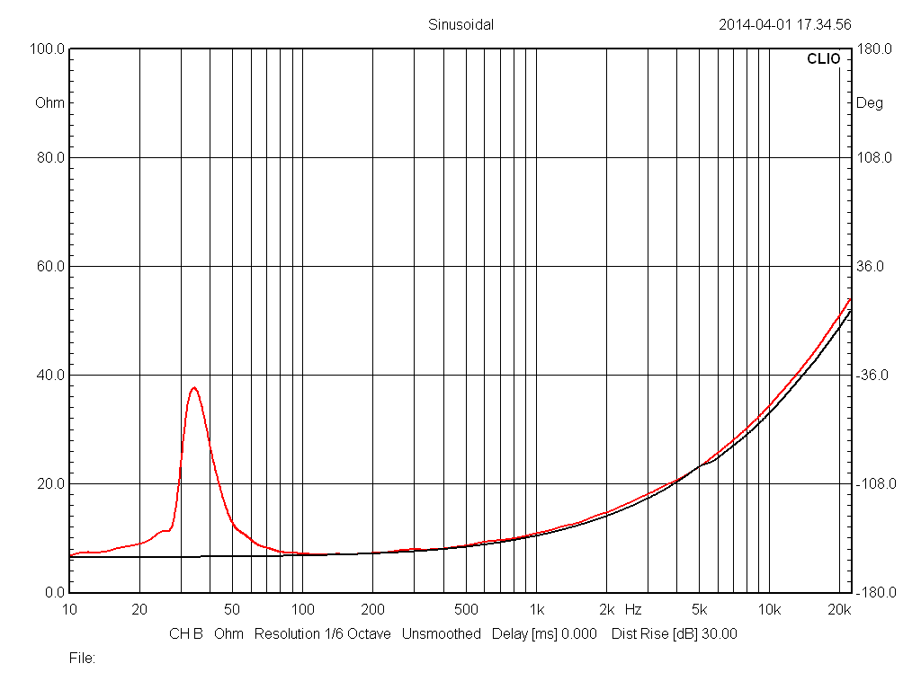

    Z(f)= pierwiastek z (Re^2 + (2pi*f*Le)^2 ) dla 5kHz to jakies 20Ohm.
