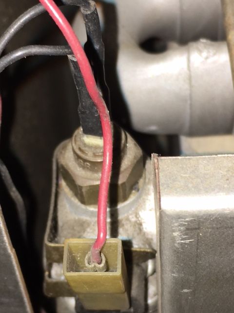

    Witam, (legendarny :lol: ) kocioł De Dietrich city 2.24 FF GN , stary (ostatni raz miałem problem z ciepłą wodą w 2009 roku i też posiłkowałem się forum i pomogliście w diagnozie a serwis zrobił resztę roboty.
    Problem pojawił się wczoraj, a termin oczekiwania na serwisanta DeDietrich to najbliższe dwa tygodnie w mojej okolicy.
    Czekam na wymianę kotła (jestem drugi rok w kolejce na dofinansowanie z miasta) więc piec będzie wymieniony, ale póki co musi jakoś funkcjonować.
    Chodzi o to że piec w trybie ogrzewania zaczął wyłączać się w trakcie grzania w okolicy 45-49 stopni (na wyświetlaczu kotła), pojawiają się .00 , AL 50 i zaczyna grzać dalej, proces trwa cały czas, czyli grzeje, dochodzi do tej temperatury i restart i znowu leci od 38 stopni.
    Jakiś czas temu miałem ten sam błąd (AL 50) przy puszczaniu ciepłej wody ale problem pojawił się kilka razy i do dzisiaj był spokój.
    Może ktoś poradzić co mogę sprawdzić we własnym zakresie póki czekam na serwis ?
    Kocioł ma robione co jakiś czas przeglądy, zasługą "długiego życia" jest chyba to że mam bardzo dobrą wodę, brak kamienia i osadów.
    Akurat trafiło jak są największe spadki temperatur 8-O :(
    EDIT:
    Zauważyłem że jak leci ciepła woda użytkowa do 40 stopni , to nic się nie dzieje , jak podkręcę na piecu to powyżej 43-45 stopni to wyskakuje ten sam błąd AL50.
    Czyżby czujnik ?

    Szanowny forumowiczu mc5,
    kod błędu Al 50 oznacza usterkę czujnika c.o. Objawy, które opisujesz wskazują na poluzowanie się wtyczek na czujniku. Czujnik jest dostępny od góry kotła na wyjściu rury z wymiennika ciepła (patrząc od przodu kotła - po lewej stronie.
    Uwaga - niektóre modele czujnika c.o. mają ruchomą głowicę ze stykami - i to często bywa problemem - należy poruszać (pokręcić głowicą - to czasami pomaga oczyścić styki).

    kz61
    Posty: 591
    Pomógł: 108
    Ocena: 315
    Wygląda na to że czujnik ma przerwę ("okienko") przy temp 45-48. Można go podpiąć pod omomierz i podgrzewać. Jak na mierniku nagle zamiast omów wyskoczy nieskończoność to ... to trzeba kupić nowy.

    Dziękuję Panowie za szybką pomoc.
    Wsuwki wysunąłem i ponownie wsunąłem (styki są jak nowe) , od razu pokazał się błąd AL 50 pomimo iż woda była nieodkręcona, póki co działa.
    W środę udało mi się wyprosić Pana z innego serwisu aby podjechał i to fachowo sprawdził a najlepiej wymienił.
