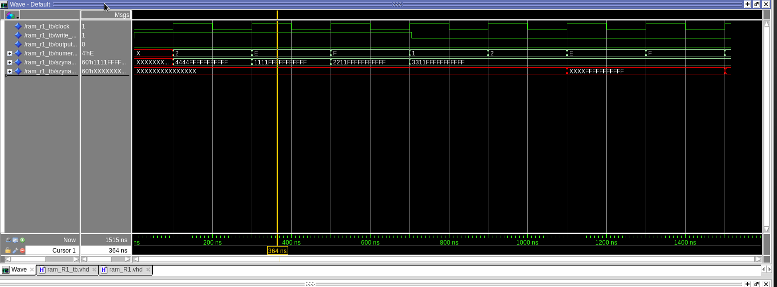

    Mój kod z przypisaniami, który nie działa. W załączniku foto z model sima. W testbenchu do adresu 2, E, F, 1 przypisuje róznewartosci, niestety odczyt jest nieprawidłowy. Co do struktury testbencha jestem pewien bo dobrze symuluje ram8x2.

    Próba syntezy twojego kodu to 180 błędów i ostrzeżeń.
    Głównym zagadnieniem do rozwiązania oprócz zamapowania komponentu RAM8x2 jest zbudowanie bufora trójstanowego
    dla linii danych ponieważ RAM8x2 ma port typu inout. Jeżeli tego nie zrobisz będziesz miał błędy typu "multi-source".
    Ja bym to poprawił tak:
    Kod: VHDL
    Zaloguj się, aby zobaczyć kod
    Podczas zapisu data_out jest równy data_in, jeżeli ma być inaczej np. 'Z' to musisz jeszcze poprawić kod.

    Kod: VHDL
    U ciebie nie było wyróżnionego stanu 'Z'.
    Nie podałeś co ma się stać gdy we_1=0 lub add(3)='1', prawdopodobnie miałeś ostrzeżenie o powstaniu "latch".
    Sygnał musi przejść do stanu 'Z' bo otworzą się bufory w RAM8X2 i będzie konflikt sygnałów na szynie.
    Przy syntezie dostaniesz ostrzeżenie o zamianie Tri-State na równanie logiczne ale to jest ok bo wewnątrz nie potrzerbujesz naprawdę stanu 'Z' a zostanie to zastąpione multplexerami.

    Dziękuje, przypisanie 'Z' było głównym problemem, tak naprawde wszystkie moje kombinacje były dobre, brakowało tego fragmentu.
