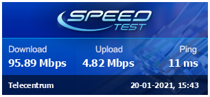

    Podczas streama utrzymuje mi sie cały czas bitrate od 2.4kbit/s do 3.0kbit/s. Ale raz na jakiś czas spada do 0 i wyskakuje komunikat że, obs się rozłączył i stream pada. Problem pojawia sie cały czas a nie jednorazowo. Dodam że, do teraz nie miałem problemów z normalnym użytkowniem internetu. Czy to wina mojego internetu, sprzętu czy może ustawień?

    A jak tam z uploadem?
    podobno do samego 720p w 60fps potrzeba 10mbps wysyłania
    V zrób speed test i wyślij rezultaty V

    https://www.speedtest.pl/test/276499691
    Ale dziwne jest to że, nie ma lagów wgl cały czas bitrate na OBS jest na zielono aż nagle spada do 0 i wywala połączenie więc, to wygląda jakby zgubił na chwile sygnał a nie było by to spowodowane zbyt słabym przesyłem.

    no i mamy rozwiązanie, upload nie nadąża za wysyłaniem transmisji, na tej prędkości to raczej nic więcej jak 480p w 30 klatkach nie pójdzie

    hmm, może być też tak że ten zasięg faktycznie ucieka, jakiego typu masz internet? Radiowy? Mobilny? po kablu?

    światłowód od lokalnej firmy. Ale do tej pory nie było problemów bo np. podczas grania online lub oglądania czyiś streamów nie miałem problemu z przerywaniem.

    Mi to wygląda na przerywanie łącza, komputer w pełni powinien poradzić sobie ze streamowaniem w jakości nawet 1440p, no ale internet niestety jakby sobie z tym nie radził, stawiam na niestabilne łącze od strony dostawcy :/

    Jakość nie ma nic do rzeczy czy na full hd czy 360p bitrate jest na zielono a po jakimś czasie i tak spada do 0 i rozłącza. Próbowałem odpalić streama w Twitch studio ale problem ten sam.
    Wpadłem na pomysł żeby podłączyć teraz hotspot z telefonu i sprawdziłem tak przez 10 minut bo musiałem uciekać do pracy i tego problemu nie było jutro spróbuję dłużej jeżeli nie będzie sie nic dziać to znaczy ze jest to jakaś usterkę od dostawcy mojego internetu.

    Winny był router , po przywróceniu do ustawień fabrycznych i ponownym skonfigurowaniu wszystko działa .
