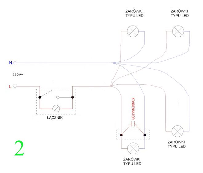

    Mam w korytarzu czujnik ruchu zamiast tradycyjnego wyłącznika światła. Sufit podwieszany, a w nim cztery "oczka" w których zmieniłem żarówki z halogenowych na LED i nie gasną, tylko żarzą się.
    Wiem, że trzeba wpiąć kondensator, ale problem jest taki, że na schemacie dołączonym do kondensatora jest, aby był on wpięty przed pierwszą żarówką, tymczasem u mnie jest to podłączone tak, że z sufitu wychodzą dwa kable (była tam kiedyś zwykła lampa) i od tych kabli są podłączone cztery dwużyłowe przewody do każdej żarówki po jednym.
    Gdzie w takim razie wpiąć kondensator? Domyślam się, że najlepiej w miejscu gdzie z sufitu wychodzą kable i rozchodzą się do żarówek, ale nie mam tam dostępu, musiałbym wycinać płytę KG, później wstawiać kawałek płyty, szpachlować, malować... dużo roboty i bałaganu. Za wyłącznikiem nie ma miejsca, zajmuje on cała puszkę.
    Czy można kondensator wpiąć przy jednej z żarówek? Tak by było najprościej, wyjąć oczko, wpiąć, ale czy to zadziała i czy będzie to bezpieczne rozwiązanie? Czy przestaną żarzyć się wszystkie, czy tylko ta jedna żarówka?

    Ten kondensator podłącza się równolegle do obciążenia, czyli do "żarówki LED". Ponieważ masz cztery lampy połączone równolegle więc możesz ten kondensator dołączyć równolegle do którejkolwiek z nich, z powodu równoległego połączenia będzie on (ten kondensator) dołączony do wszystkich lamp naraz.

    Tylko producent karze montować kondensator jak na schemacie 1.
    Narysowałem na szybko schemat 2 jak to u mnie jest podłączone i czy to dobry pomysł jest?
    Jak pisałem, wpięcie kondensatora w kostkę gdzie kable wychodzą z sufitu i rozchodzą się do żarówek będzie kłopotliwe.
    Mógłbym jeszcze poprzeciągać nowe kable pomiędzy "oczkami" i podłączyć je jak na schemacie 1, czyli do pierwszej żarówki dochodzą już kable, wpiąć przed nią kondensator, od niej poprowadzić przewody do drugiej, z drugiej do trzeciej.... Poprowadzić nowe przewody to nie problem, ale starych nie usunę, nie dostanę się do kostki na środku sufitu, trzeba by je zaizolować i zostawić... jest sens?
    Tak mu się po prostu narysowało.
    Jest dobrze.

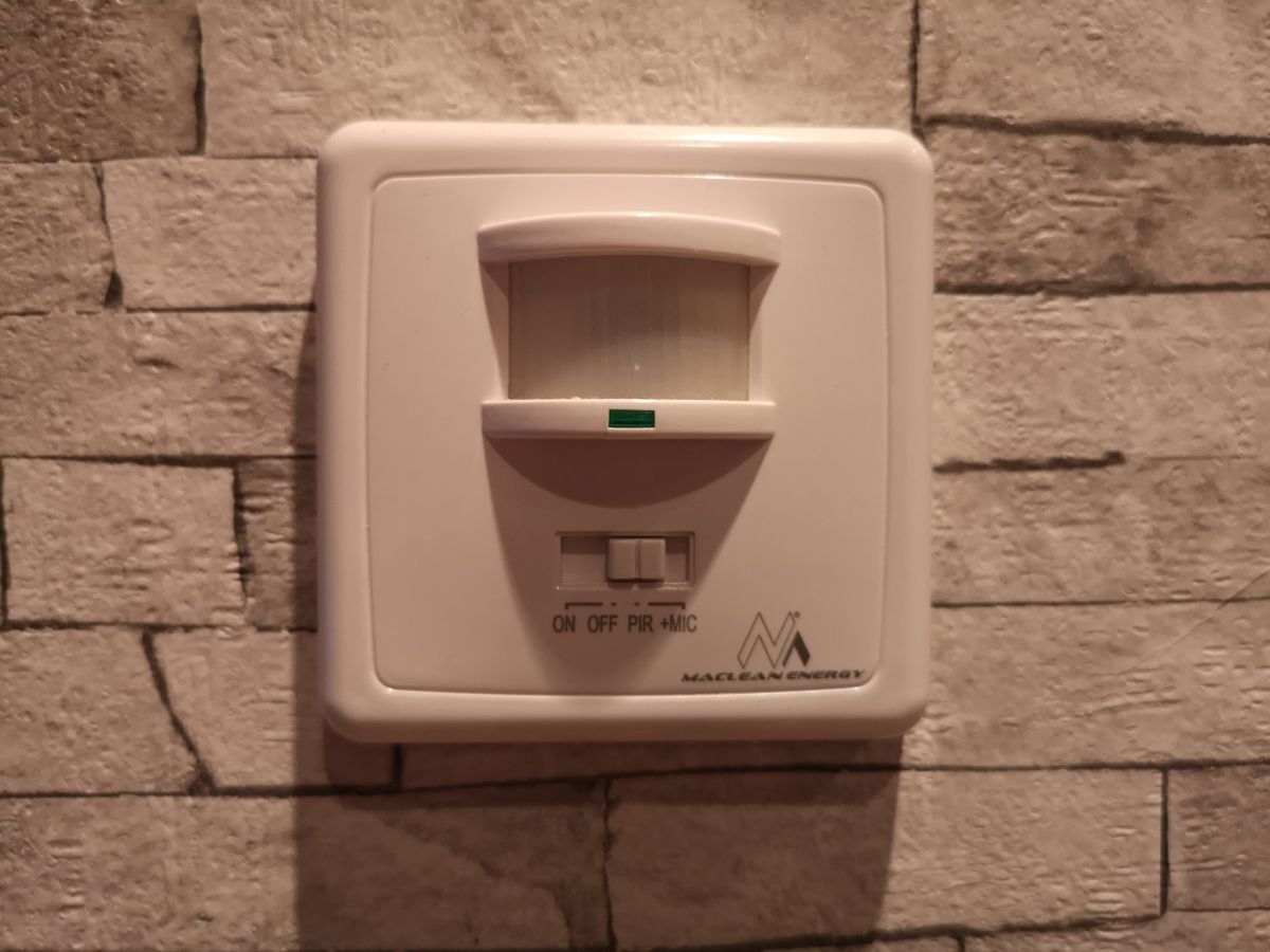

    Jaki to czujnik ruchu, sprawdź czy on odłącza fazę?
  • #8 19197930
    Yzrej77
    Poziom 8  
    Posty: 155
    Ocena: 48
    Wyłącznik taki, montowany w miejsce kontaktu. Maclean MCE18.
    Led-y nie gasną niezależnie czy przesunę suwak na OFF, czy same zgasną, bo minie czas świecenia.
    Chyba że z trzema LED-ami jest jedna halogenowa, wtedy gasną, ale obawiam się, że wtedy mimo zgaszenia mogą pobierać prąd i nabijać rachunek.
    Wydaje mi się, że odcina fazę, przy zgaszonym świetle na jednym przewodzie w wyłączniku jest prąd (próbówka świeci), po zapaleniu światła jest prąd na obu kablach przy wyłączniku.

    krzysiek7 napisał:
    Jeśli Twój czujnik ruchu to Maclean Energy MCE18, to w specyfikacji jest coś takiego:
    Do użytku tylko z lampami żarowymi
    http://maclean.pl/index.php?option=com_djcata...lean-energy-mce18&cid=15:pozostale&Itemid=110
    Niestety ale najlepiej poszukać czujnika, który może współpracować ze źródłami światła LED.
    Może ten sterownik ma duży pobór prądu w stanie czuwania.
    Yzrej77 napisał:
    Czyli 3 LEDy i jedna Halogenowa i LEDy wtedy gasną.
    A gdyby zmierzyć rezystancję tej żarówki (na zimno bo jest ciemna) i policzyć dla jakiej pojemności kondensator będzie miał taką samą impedancję. Coś mi się wydaje, że pojemność będzie całkiem duża, tylko wtedy dla odmiany sterownikowi może przeszkadzać pojemnościowe obciążenie. Sprawdzić w sumie można.
