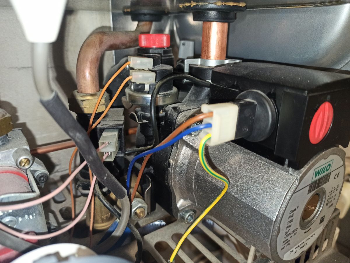

    Bardzo proszę o wskazanie, w którym konkretnie miejscu znajduje się zawór trójdrożny, bo na schemacie od producenta do pompy jest podłączone tylko zasilanie i dwa przewody do presostatu wody. Poniżej załączam zdjęcie.
    Przelewanie się wody po zakręceniu wody w kranie Ferroli F24D

    Jeżeli dobrze zrozumiałem dostępną w necie instrukcję - ten kocioł nie ma zaworu trójdrożnego - obwód co jest niezależny od CWU. Ta druga ma przepływomierz i podana jest oddzielnym obwodem wody na wymiennik ciepła. Układ jest pod ciśnieniem sieci ( ??) i przez niego woda niesie wszystko co natura dała czyli m in kamień. Przełączanie co/cwu odbywa się pewnie przez sterownik, jak wykrywa przepływ wody przez spiralę CWU to wyłącza pompę od co.
    Nie ma czego rozruszać...
    Może ten czujnik przepływu, ale nigdy z nim nie miałem do czynienia
    Pozdr.J.

    Też mi się tak wydaje. To w takim razie w czym może być problem ?
    Sprawdziłem jeszcze dziś naczynie przeponowe ale ciśnienie nie spadło od ostatniej kontroli (cały czas 1 Bar).

    Zaobserwuj czy to tak działa jak myślę - chodzi pompa, otwierasz wodę w kranie - pompa się wyłącza. Zakręcasz - włącza się. I wtedy jest gulgot?
    Pozdr. J.

    Tak, dokładnie tak się dzieje jak opisałeś.

    No to brzmi jak zapowietrzona pompa...
    Tam z tyłu widać odpowietrznik może jest na amen zakręcony kapturek..
    Pozdr. J.

    Odpowietrznik z tyłu pompy jest odkręcony. Dzięki za pomoc, będę się starał odpowietrzyć układ jeszcze raz. A mógłby ktoś napisać jak odpowiednio odpowietrzyć układ? Bo może coś robię źle.
