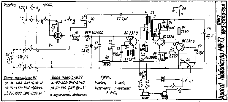

    Czyli już wiem jak podłączyć telefon z 4 przewodami. A co z takim telefonem, który ma 5 przewodów. Też takie widzialem.
    I jeszcze jedno. WIdziałem także oferty telefonów, w których kable były po prostu ucięte w pewnym momencie. Jak rozpoznać który jest do zasilania, a który to La/Lb?
    #4 19198517
    mojepetro
    Posty: 319
    Pomógł: 51
    Ocena: 91
    Wg schematu Aparatu MB 73:
    plus 4,5V - żyła niebieska (w aparacie styk 8)
    minus 4,5V - żyła czerwona (styk 2)
    Linia La - żyła zielona (styk 3)
    Linia Lb - żyła biała (styk 1)
    • Telefonia wewnętrzna (aparaty MB i ich podłączanie) Schemat_768x344.gif (13.04 KB) Musisz być zalogowany, aby pobrać ten załącznik.
    To zależy od typu aparatu. Na schematach masz podane kolory przewodów i jak jakiś ambitny monter nie zamienił, to po tym najprościej można ustalić który to przewód i od czego.
