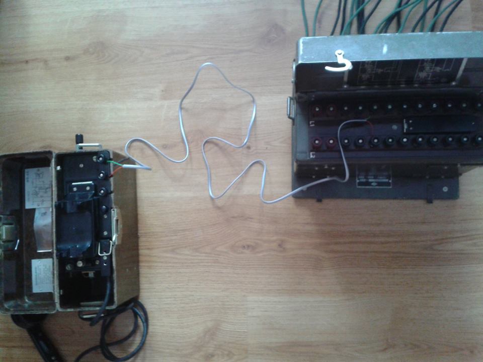

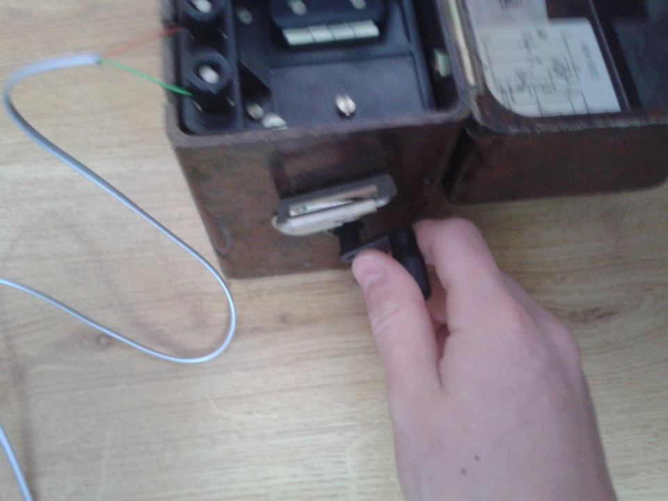

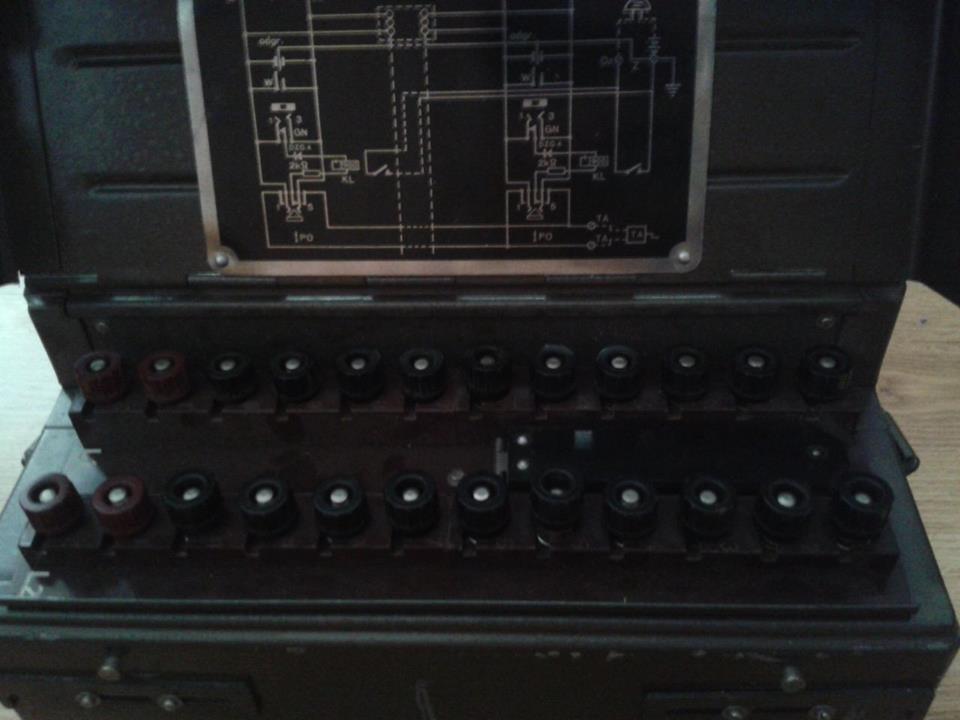

    Witam serdecznie. Jestem szczęśliwym posiadaczem łącznicy ŁP-10-MR oraz 3 telefonów polowych typu MB-66. Posiadam okablowanie central, z tego co wyczytałem akumulatory są 1,4V i spokojnie będzie można je zasilić r20 1.5V. Pierwszym problemem frapującym mnie jest kabel jaki powinienem zakupić, żeby rozstawić sieć na terenie 1 hektara, ilużyłowy (dwu-)? Gdzie dostanę jakiś kabel, który będzie dobry do tych telefonów? Druga sprawa - to nie wiem, jak podłączyć telefon centrali tak, żeby można było słyszeć rozmowę już przepiętych osób. Załączam fotki.

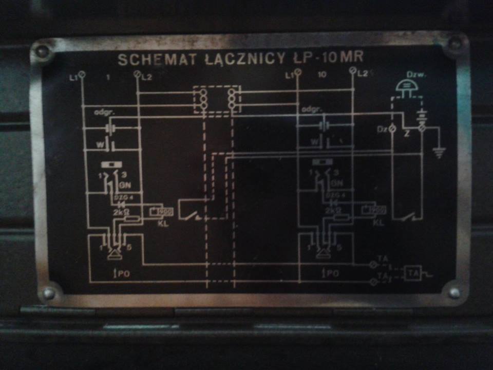

    Schemat połączeń powinieneś mieć na tabliczce umocowanej d łącznicy.
    Co do przewodu to są dwie opcje.
    - 1 żyłowy - wtedy stosuje się szpilki uziemiające jako drugi biegun , jakość głosu gorsza bo impedancja ziemi jest spora
    - 2 żyłowy
    Oryginalne przewody do tych łącznic to linki miedziano stalowe - stal p to aby zwiększyć wytrzymałość przewodu przy przewieszkach - przewód jest samonośny.
    Zatem możesz użyć każdego dwużyłowego przewodu i będzie działąć
