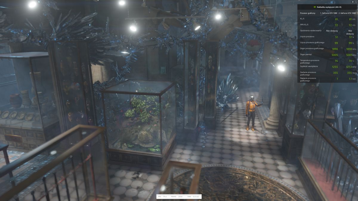

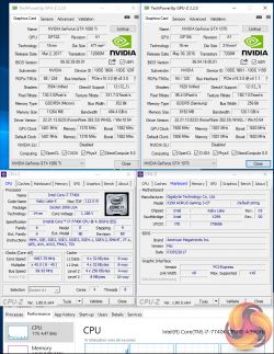

    Dobry wieczór
    3 lata temu złożyłem fajny zestaw sobie do grania i żonie do obróbki zdjęć (oficjalny powód inwestycji):
    - płyta główna X299 AORUS Ultra Gaming: http://www.gigabyte.pl/products/page/mb/x299_aorus_ultra_gamingrev_10#sp
    - procesor i7-7800X
    - karta graficzna GIGABYE GTX 1080 G1 Gaming 8GB
    - RAM 4 x HyperX Fury DDR4 4GB 2400
    - 2 x M.2 Samsung 960 EVO (250+500GB) + 3 x HDD SATAIII (2+2+1TB) + BD-ROM
    - zasilacz Corsair 750W
    Ostatnio kupiłem bardzo okazyjnie drugą identyczną kartę graficzną więc wymieniłem zasilacz na Corsair 1000W i dokupiłem:
    - RAM 4 x HyperX Fury DDR4 4GB 2400 (takie same jak miałem)
    - dysk M.2 Kingston A2000 1TB
    Po złożeniu wszystkiego do kupy komputer działa ale mam dwa problemy:
    1. System wykrywa dwie karty i pokazuje, że SLI jest włączone ale w Cyberpunku nie ma żadnych zmian w grafice (ciągnie "tylko" Ultra 2K), a na monitorze nvidia widać, że tylko jedna karta pracuje na full.
    2. System wykrywa łącznie tylko 4 dyski - najpierw wszystkie trzy M.2 i jeden HDD, a po wyjęciu nowego dysku M.2 rozpoznał drugi dysk HDD (odłączałem też BD-ROM i zamieniałem przewody SATA ale to nic nie dało).
    Trochę poczytałem i wydaje mi się, że to wina procesora bo obsługuje tylko 28 linii PCIE (same karty potrzebują 2x16 + M.2 3x4) i jestem skłonny zainwestować w procesor i9 (44 linie PCIE) ale czy to na pewno rozwiąże mój problem z grafiką SLI i dyskami?
    Z góry dziękuję za podpowiedź

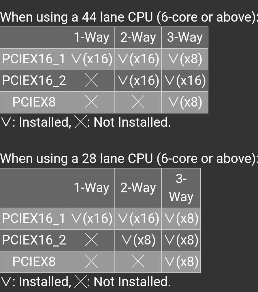

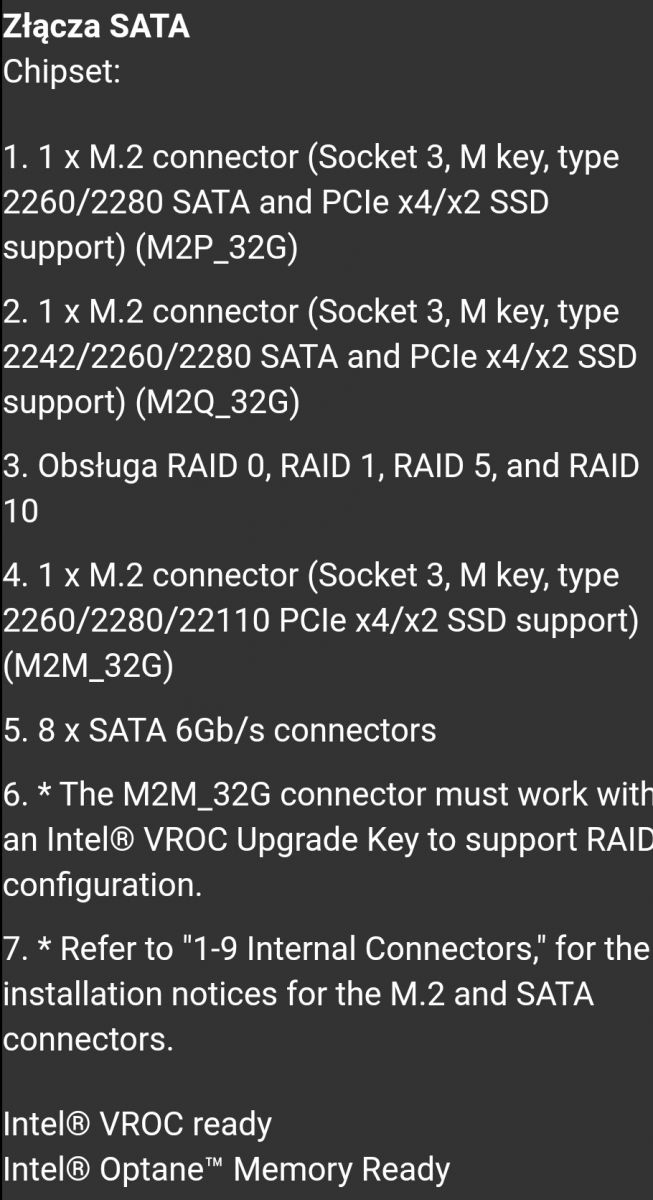

    szopson
    Posty: 11
    Ocena: 11
    Nie widziałem w Cyberpunk ustawien SLI ale wieczorem jeszcze raz popatrze.
    Teoretycznie SLI powinno działać z moim procesorem bo zgodnie z instrukcją przy 28 liniach jedna karta powinna pracować x16, a druga x8 (mam SLI 2-way):
    AORUS UltraGaming + i7-7800X - Problem z SLI i dyskami M.2 + HDD
    Jeżeli chodzi o dyski M.2 i SATA to na pewno są ze sobą powiązane i są ograniczenia dlatego chce się dowiedzieć czy zakup procesora i9 rozwiąże ten problem:

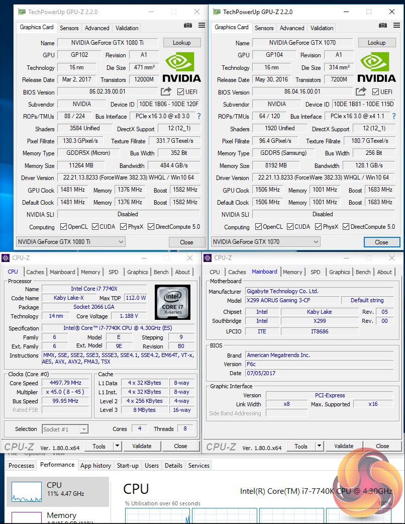

    Na forum (overclock..uk) napisano Link
    The Aorus Ultra Gaming represents Gigabyte's upper tier platform for High-End Desktop Processors from the Skylake-X and Kaby Lake-X generations that utilise the X299 chipset and demand a LGA2066 socket. This chipset, codenamed "Lewisburg", is notable for its up to 30 HSIO lanes (High- Speed Input/Output) as well as the maximum usable number of 24 PCIe Express 3.0 lanes.
    The Gigabyte Aorus Ultra Gaming is a premium enthusiast motherboard using the ATX format and is designed for hardware enthusiasts and professionals looking for a X299- & Skylake-X or Kaby- Lake X pairing.
    The extremely stylish black board comes with five PCIe-x16 slots, of which two are connected to the chipset with a full 16 lanes while the other three are connected electrically by 8 or 4 data lines.
    This allows the use of a 28 or 44 lane CPU as well as NVIDIA's 3-Way-SLI or AMD's 3-Way- CrossFireX configuration.
    RAM:
    8× DDR4 (Skylake-X: DDR4-2.666; up to 128 GB with a 44 or 28 lane CPU)
    4× DDR4 (Kabylake-X: DDR4-2.666; up to 64 GB with a 16 lane CPU)
    Quad-Channel (Skylake-X; supported by CPUs with 44 or 28 lanes)
    Dual-Channel (Kaby Lake-X; supported by CPUs with 16 lanes)

    Spojrzyj na stronkę Link_ gigabyte-x299-aorus-gaming-3
    oraz Link_ Full AORUS graphics card lineup unveiled
    Gigabyte deploys five full-length PCIe slots spread across a six-deep span.
    The pair of ‘Dual Armor’ metal-reinforced slots are the primary slots that both receive up to 16 Gen 3 lanes from the CPU.
    The bottom full-length slot is the other high-bandwidth link, receiving up to 8 lanes from a 44-lane chip.
    PCIe lane distributions for slots 1, 3, and 5 are x16/x16/x8 for a 44-lane CPU, x16/x8/none for a 28-lane CPU, and x8/x4 when using a 16-lane CPU. That’s right – SLI is not supported with a 16-lane CPU, nor is a full x16 connection to a single GPU. Gigabyte should take plenty of the blame for this but, quite frankly, Kaby Lake-X chips are such stupid products on the X299 platform that it’s hard to throw too much criticism the board vendor’s way.
    We checked to make sure that the lack of x16 or x8/x8 support was not a mistake in Gigabyte’s product information. It was not a mistake. This is a £270 motherboard that will not support SLI with a 16-lane CPU. That’s not good enough, irrelevant of whether the Kaby Lake-X CPUs should or should not exist.
    The remaining slots are labelled PCIEX4_1 and PCIEX4_2. The upper four-lane slot (sat below the primary graphics card slot) looks to operate using CPU lanes when a 44- or 28-lane chip is installed. The lower four-lane slot (sat below the secondary steel-plated slot) looks to use four lanes from the chipset.
    I would have thought that the latter would share its bandwidth with one of the M.2 connections as that would have been a logical compromise on a rarely-used PCIe expansion slot. However, Gigabyte does not make this clear anywhere in the manual and this will cause confusion for potential customers with heavy PCIe expansion requirements.

    CP nie obsługuje SLI. Jedna karta odpoczywa, jak tu:
    https://youtu.be/A5Ag6ofFRsw
    EDIT:
    To znaczy coś tam robi, może z 10% obciażenia? :D

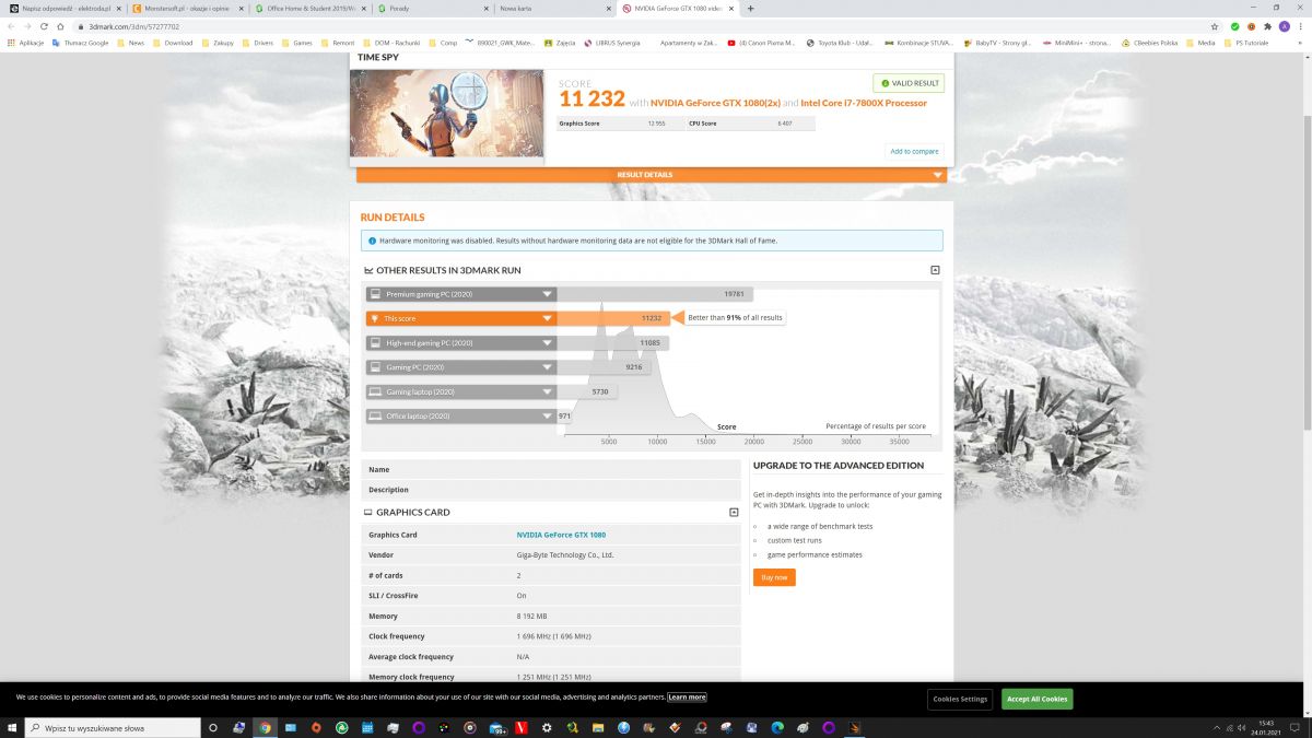

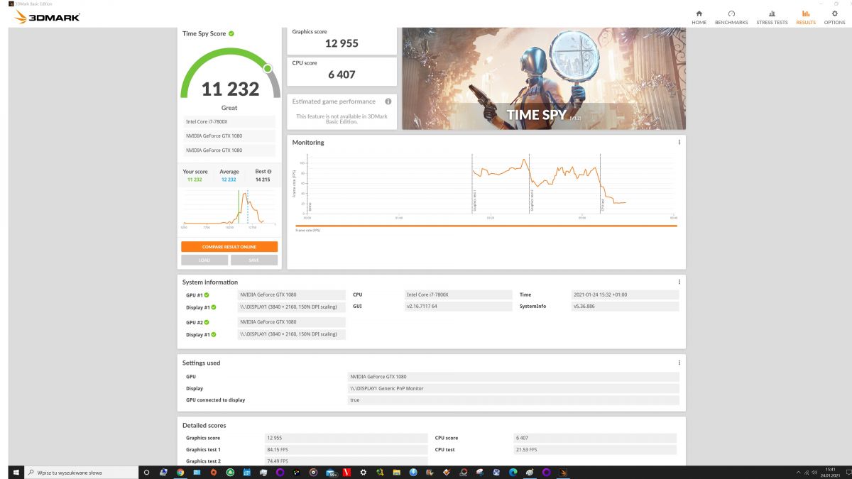

  • #15 19206911
    szopson
    Posty: 11
    Ocena: 11
    Problem rozwiązany - dziękuję wszystkim za podpowiedzi.
    SLI działa na moim sprzęcie tak jak ma działać (x16 + x8) i osiąga całkiem niezłe wyniki w 3D Mark:
    AORUS UltraGaming + i7-7800X - Problem z SLI i dyskami M.2 + HDD AORUS UltraGaming + i7-7800X - Problem z SLI i dyskami M.2 + HDD AORUS UltraGaming + i7-7800X - Problem z SLI i dyskami M.2 + HDD
    Co z tego jeżeli faktycznie CyberPunk i pewnie inne nowe gry nie obsługują dwóch kart. Trochę się pobawię i przełożę kartę do komputera córki. Kupiłem ją za 500 zł więc nie będę odsprzedawał.
    Jeżeli chodzi o problem z dyskami to moja płyta tak po prostu ma - jeden z portów M.2 wyłącza 4 SATA wiec max mogę podłączyć 2xM.2 + 8xSATA lub 3xM.2 + 4xSATA. Tyle mi akurat wystarczy więc przepiąłem dyski i wszystkie działają.
    Reasumując - w moim przypadku zakup procesora i9 nie ma sensu bo z SLI i tak w praktyce nie skorzystam, a ilość podłączonych dysków limituje płyta główna, a nie ilość linii PCIE w procesorze.
    Jeszcze raz dziękuję i pozdrawiam
