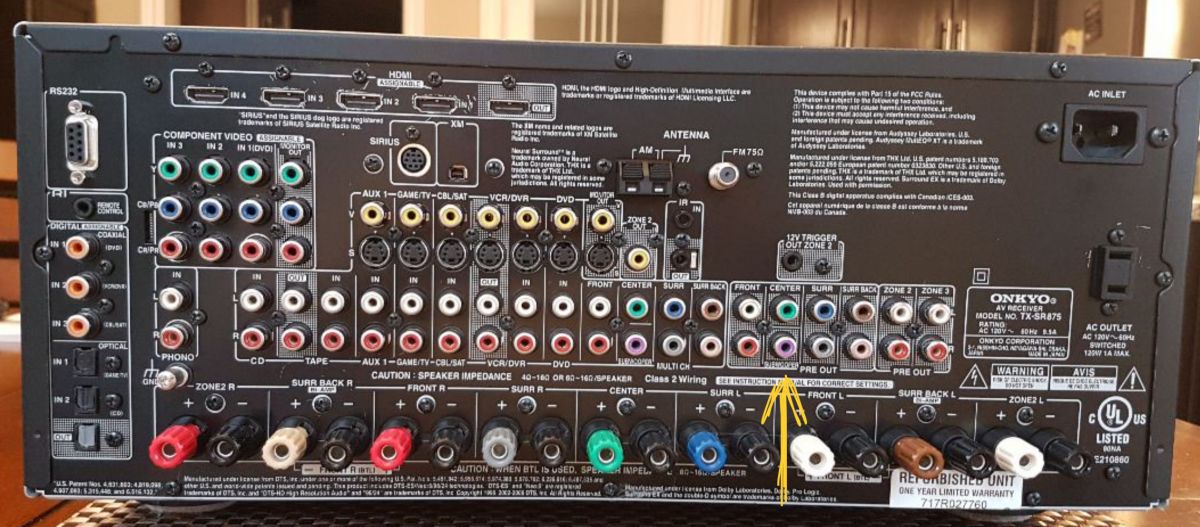

    Zwracam sie z prosba czy ktos moglby mi pomoc podlaczyc glosniki i sub do wzmacniacza model Onkyo TX SR-875 poniewaz cos zle podlaczalem i Sub nie dziala i chcialbym zrobic to wszystko od nowa ze specjalista. Oczywiscie zaplace za pomoc mieszkam za granica wiec niemam sie do kogo zwrocic.

    Jak ma ci działać jak podłączasz głośniki do wejścia sygnałowego dla kolumny surround, kolumny podłącza się do gniazd na dole. Ten zestaw gniazd wskazywany przez strzałkę to gniazda wejściowe dla dźwięku przestrzennego np. z komputera. Druga sprawa aby zadziałał subwoofer potrzebne jest nagranie, które posiada odpowiednie częstotliwości. Do czego w ogóle jest podłączony ten sprzęt?
    Te gniazda to PRE-OUT z tego amplitunera.
    Sam posiadam u siebie ONKYO TX-SR703E i też subwoofer jest podpięty pod SUB-OUT w sekcji PRE-OUT.
    https://www.intl.onkyo.com/downloads/manuals/pdf/tx-sr875 805 manual e.pdf
    Strona 13 oraz 21.

    Dziekuje ze ktos zainteresowal sie moja sprawa. Tak podlaczylem pod gniazdo Sub w opcjach zmienilem. Mam podlaczone kablem AUX pod stary telewizor ktory niema zlacza optycznego. Nie bralem pod uwage ze mozna kalibrowac przez mikrofon.

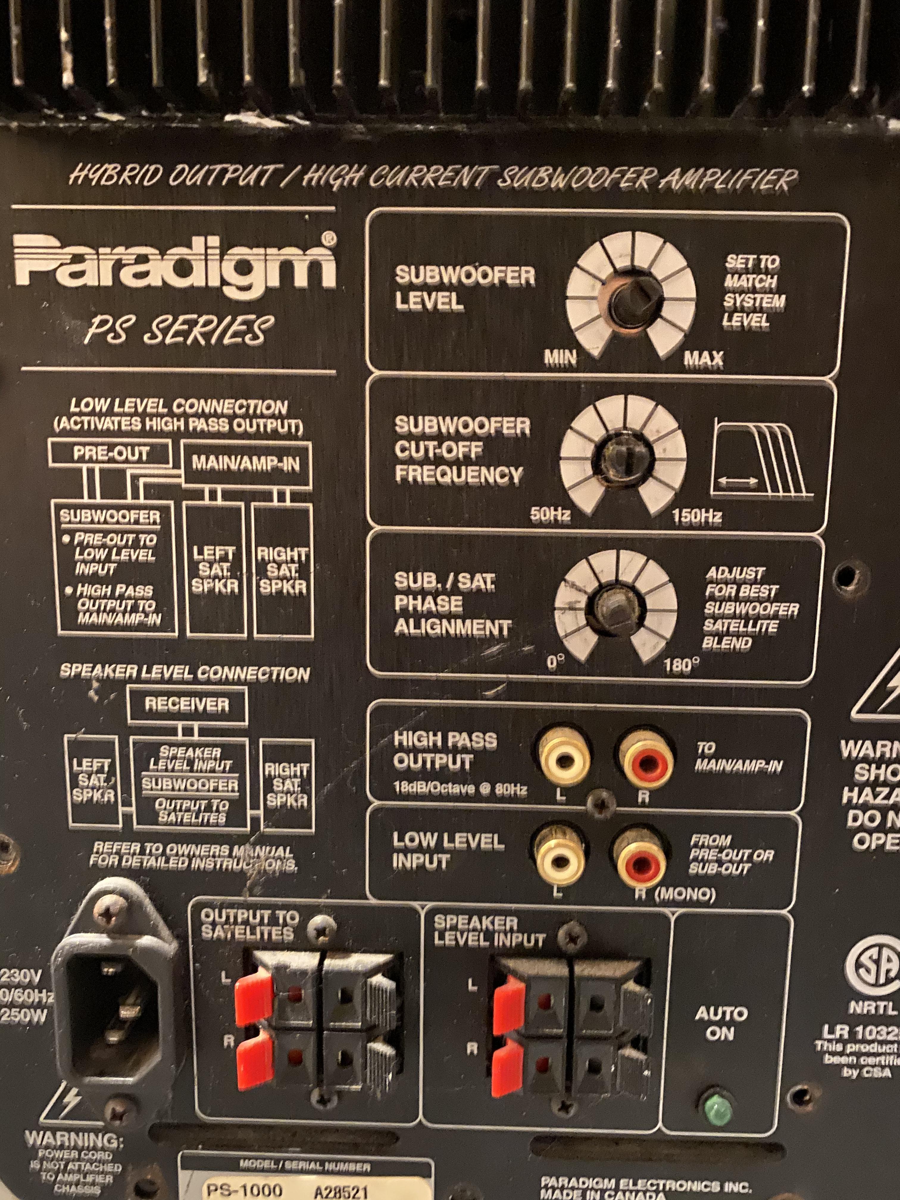

    Model Sub
    Paradigm PS1000

    Przepraszam za nie dokrecone srubki na dole ale mialem wymieniany potencjometr i malowanego sub.

    No i po podłaczeniu subwoofer-a pod subout w amplitunerze i podpięciu kabla łączącego amplintuner z subwooferem w gniazdo sub out w subwooferze nie masz zadnego basu w subwooferze?
    Subwoofer na 100% jest sprawny ?
    W opcjach ustaw dźwięk stereo i wyjście sub na yes.
    Musi dzialać.

    Żeby sprawdzić czy subwoofer reaguje odłącz kabel sygnałowy od amplitunera i zwieraj go palcem. Subwoofer powinien zacząć wydawać dźwięki o ile jest sprawny.
    Kabel w subwooferze powinien być podłączony do FROM PRE-OUT OR SUB-OUT
    Sprawdź bezpiecznik w panelu subwoofera.
