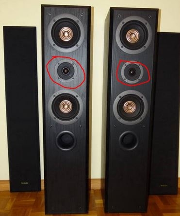

    Dzięki za odpowiedź, rzeczywiście troszkę nie jasno napisałem. Oczywiście podłaczyłem już wcześniej TV po świetle, ale miałem wybrany zły typ wejścia :D Sprzęt już podłączyłem, wszystko jest ok, chociaż mam wrażenie, że trochę trzeszczą głośniki, które zaznaczyłem na zdjęciu. Wiecie, co może być przyczyną ? Głośniki są w bdb stanie, nie regenerowane, nigdy nie rozkręcane.
