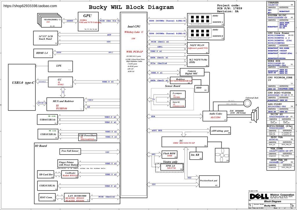

    Witam. Mam problem z laptopem Dell Inspirion 15 5580 nie dawno padła mi płyta głowna z procesorem i3 , zmieniłem ją na płyte główną z procesorem i5- 5xxxU , po złożeniu i wgraniu systemu działał, jak nowy. Po wyłączeniu i włączeniu na następny dzień pochodził z 30 minut, po czym się wyłączył i do tej pory nie można go uruchomić, jedynie co zaobserwowałem to podczas puszczenia przycisku POWER zapala się na 2s biała dioda, po czym gaśnie i tak za każdym razem, czy to z baterią czy bez na zasilaczu lub na samej bateri cały czas to samo, wyszukałem, że problem może tkwić w ME(ATM) czyli Intel Management Engine i trzeba właśnie wylutować wsad EC(KBC), lecz chciałbym się poradzić kogoś, może można to zrobić mniej inwazyjniej bez lutowania.

    Zmieniłeś płytę , system (nr.ser.Win) ... :cry: a Dell tego nie lubi.
    Laptop Dell Inspirion 5580
    DELL INSPIRON 5580 (5480, 5488, 5482, 5582)
    * VOSTRO 5481
    - platforma Wistron BUCKY_WHL 17859-1 17859-SA REVX01
    SM za niecałe 6.$ (via PalPal) Link_ po kilku min
    p.s
    Skąd i z jakiego modelu laptopa
    Bo Inspiron 5580 to Link_ i7-8565U
