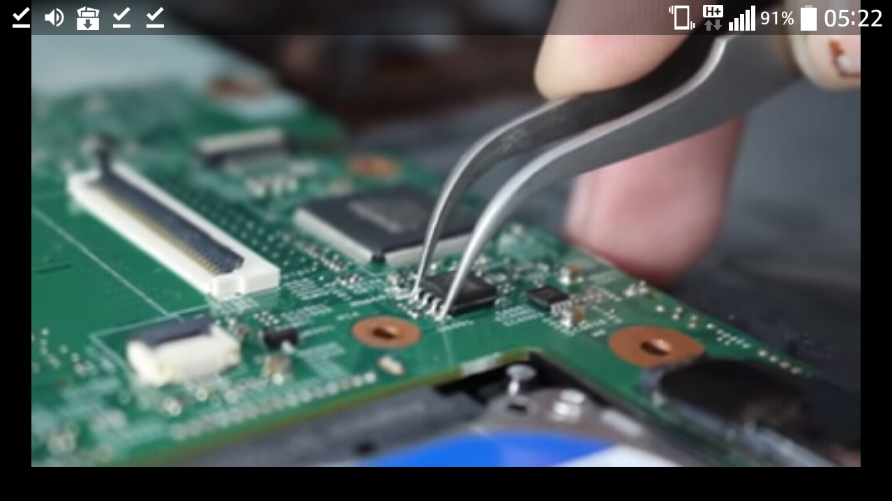

    Jak w opisie, laptop nie przegrzewa się normalnie działa i nagle po upływie około 30 minut się wyłącza. Bateria sprawdzona, wszelkie ustawienia też.Nowy dysk po instalacji systemu i dalej to samo. Pasta nowa pod procek i nic to nie zmieniło więc stawiam uszkodzenie na płycie głównej . Macie jakieś pomysły ? Wentylator na procku sprawny bo się uruchamia przy większym obciążeniu

    Pozostaje zaprogramowac bios w programatorze, potrzebuje wsadu bios do tego modelu

    DJF1 napisał:
    Winbond 25016CVSIG którego widzę od dolnej strony to pamięć bios czy jest w innym miejscu?
    - oznaczenie ma być UH6.
    Odczytaj wsad, wyczyść ME Region i zaprogramuj kość. Pierwszy strat może być długi i kilka resetów - nie wyłączaj.

    Potrzebujesz plik z czystym ME w odpowiedniej wersji. Najprościej użyć Easy Intel Clean Me Region Tool - pokaże wersję i jeśli będziesz miał odpowiedni plik to otrzymasz gotowy wsad z czystym ME.
