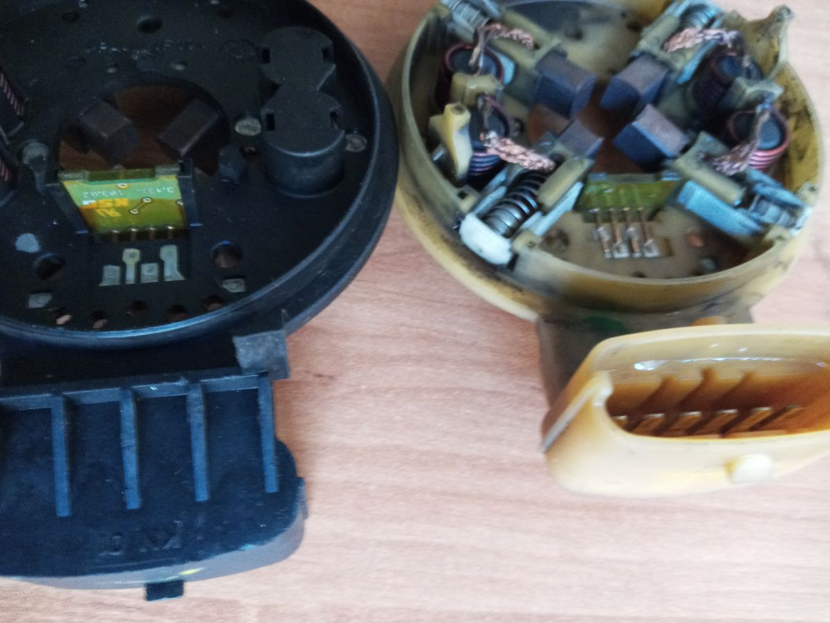

    smart fortwo 451 - wybierak nastawnik skrzyni biegów Jak sprawdzić czy czujniki w wybieraku są sprawne? Jak dokonać pomiaru? smart fortwo 451 - wybierak nastawnik skrzyni biegów

    smart fortwo 451 - wybierak nastawnik skrzyni biegów Dioda świecąca led z rezystorem (470 - 680Ω) pomiędzy + zasilający czujniki halla a ich wyjścia (są dwa czujniki na jednym silniczku aktuatora), powinna migać przy kręceniu silniczkiem

    Problem rozwiązany - nareszcie. wymieniony aktuator ,czujnik skrzyni i nic. Wymieniony wybierak i to było to. Któryś czujnik w nim padł.

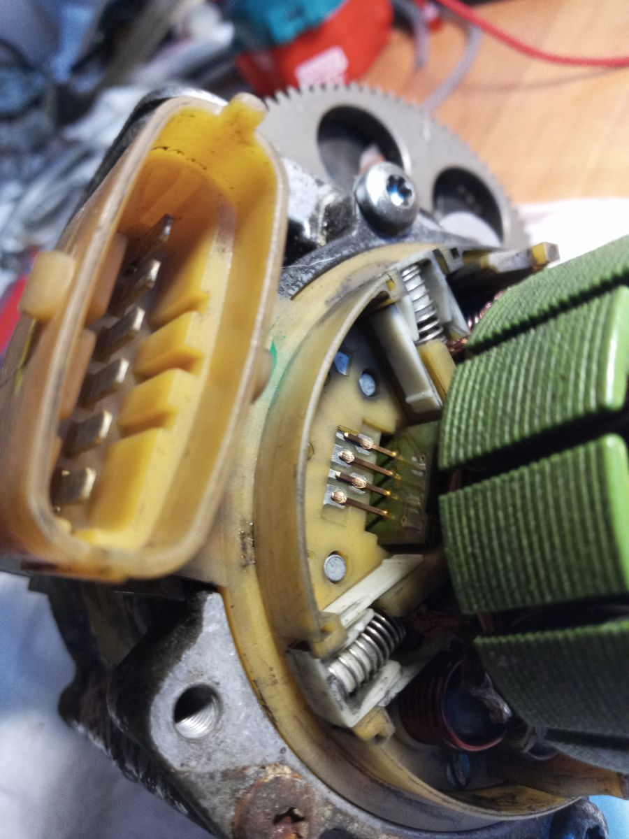

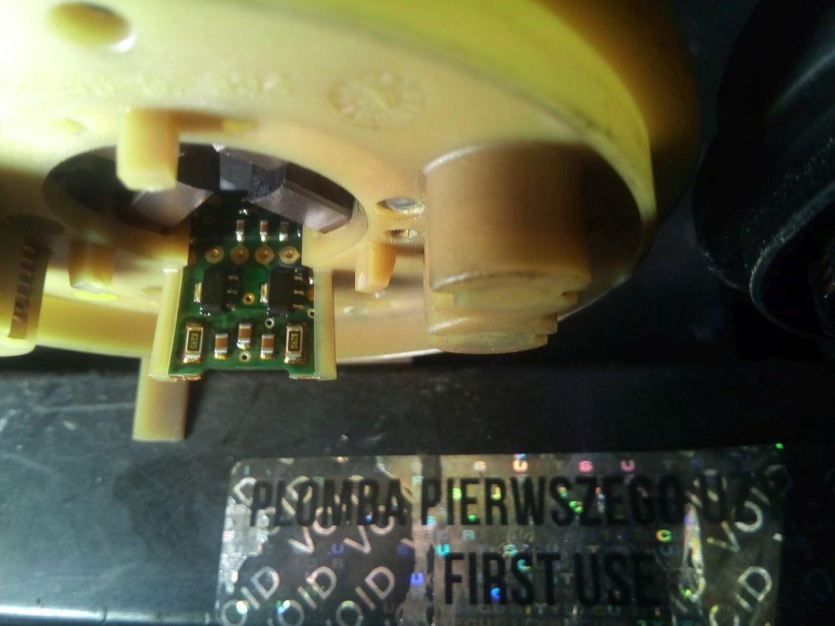

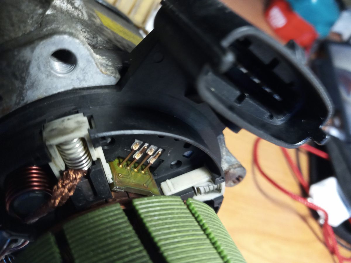

    Ale jeszcze przydało by się wiedzieć ,czy da się zdiagnozować te czujniki , bo to jest jedyny problem w tym urządzeniu ? smart fortwo 451 - wybierak nastawnik skrzyni biegów smart fortwo 451 - wybierak nastawnik skrzyni biegów smart fortwo 451 - wybierak nastawnik skrzyni biegów smart fortwo 451 - wybierak nastawnik skrzyni biegów
