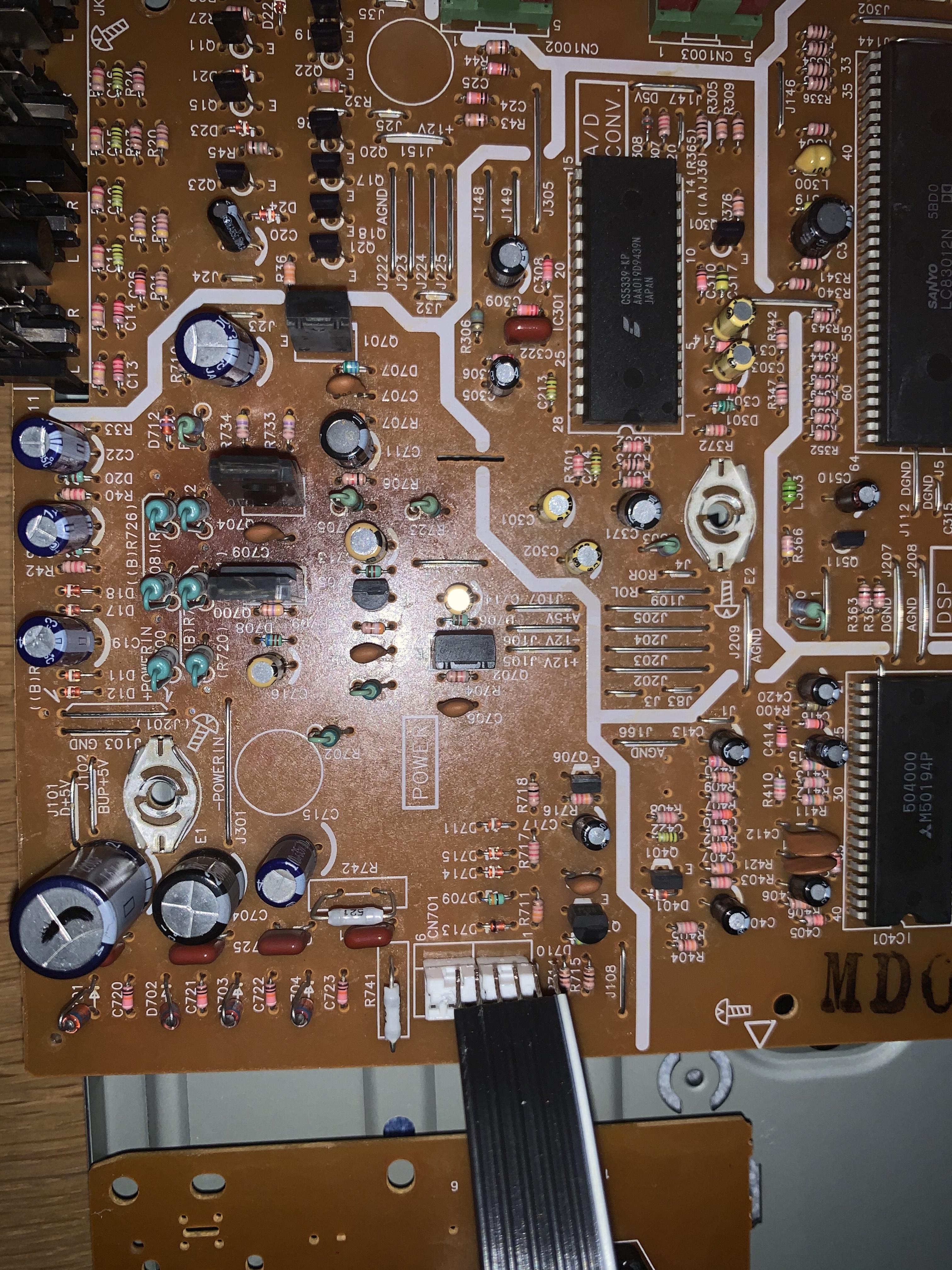

    Kilka dni temu naprawiłem taki sam dla kogoś, zacznij od sprawdzenia wszystkich napięć zasilających. Będzie to -12v, 12v, 5v, jeśli wszystkie napięcia są prawidłowe to polecam sprawdzić tranzystory q11 i q12 i wpisz jakie masz na nich napięcia. Jeśli tu będzie ok to należy przyjrzeć się wzmacniaczom operacyjnym jest ich kilka w torze audio są od spodu w wersji smd a jeśli tu nie ma winnych to należy podejrzeć przetwornik A/C lub C/A. W egzemplarzu który naprawiałem był brak analizatora widma oraz dużo ściszony dźwięk w stosunku do wejścia okazał się uszkodzony DSP i życzę tobie aby nic z cyfrówki nie było uszkodzone bo trafić do tego części to cud.

    Skoro jak mniemam były "zimne luty" to przejrzał bym całą płytę główną właśnie pod tym kątem. Dobre światło, lupa i jazda, później testy. Wszelkie wielozłącza też do analizy.

    Przyjrzyj się IC13 ten układ scalony ma zadanie przełączać sygnał na equalizer (gdy sprzęt jest włączony) albo bezpośrednio z wejść do wyjść (gdy jest włączony) najlepszą metodą była by podmianka tego układu pewności nie mam ale tak na 90% można go podmienić na CD4066 lub HEF4066 pewność 100% dało by dorwanie noty do MLC4066BH ale wynika że te układy można podmieniać bez obaw. Co się dzieje jak ściszysz sygnał który wchodzi do equalizera? może masz za wysoki poziom sygnału i tnie leciutko szczyty.

Użytkownik zgłosił problem z korektorem Technics SH-GE90, który objawia się zniekształceniem dźwięku przy niskich tonach, nawet gdy urządzenie jest wyłączone, ale podłączone do zasilania. Po rozebraniu urządzenia zauważono przebarwienia na płytce przy tranzystorach Q704 i Q700. Użytkownik sprawdził napięcia zasilające oraz poprawił luty, ale problem nie ustąpił. Wskazówki od innych użytkowników sugerowały sprawdzenie tranzystorów Q11, Q12 oraz układu scalonego IC13. Po wymianie uszkodzonych tranzystorów 2SC3327 na BC337, zniekształcenia ustały, a problem został rozwiązany. Użytkownik zauważył niewielkie różnice w poziomie dźwięku między kanałami, co może być spowodowane różnymi parametrami zamienników.
