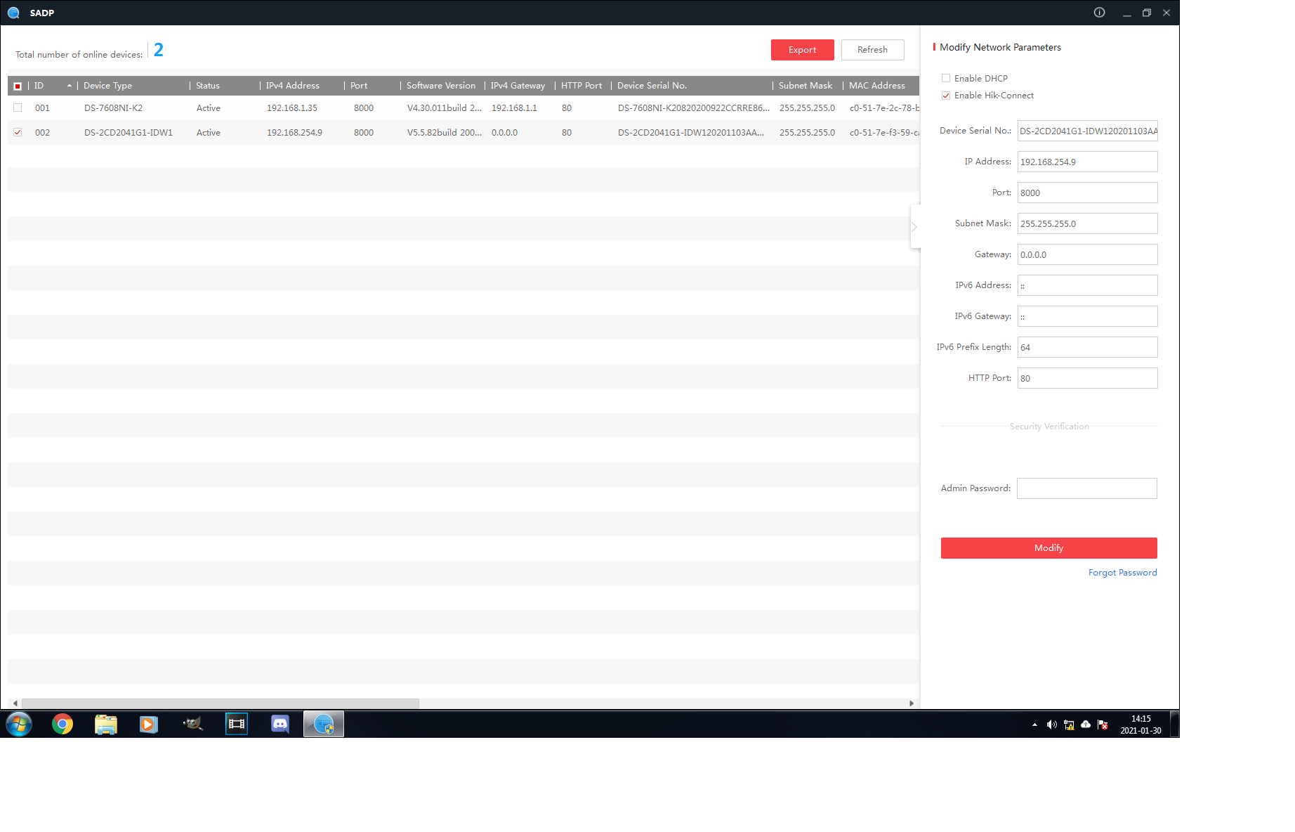

  • #7 19220947
    Xd12347623
    Poziom 5  
    Posty: 22
    Ocena: 16
    Rejestrator DS-7608NI-K2 + kamery DS-2CD2041G1-IDW1 - Jak to skonfigurować?
    #8 19220963
    dawidedziu
    specjalista-kamery przemysłowe
    Posty: 3012
    Pomógł: 500
    Ocena: 644
    To jest ta kamera, którą przed chwilą wyciągnąłeś z pudełka? Jeśli jest ona rzeczywiście nowa to nie powinna mieć hasła, i właśnie Ty nadajesz jej nowe hasło wpisując je dwa razy...
    Spróbuj nadać komputerowi adres IP 192.168.254.60 i maskę 255.255.255.0 i wtedy połączyć się z kamerą przez przeglądarkę.
    Pomogłem? Kup mi kawę.

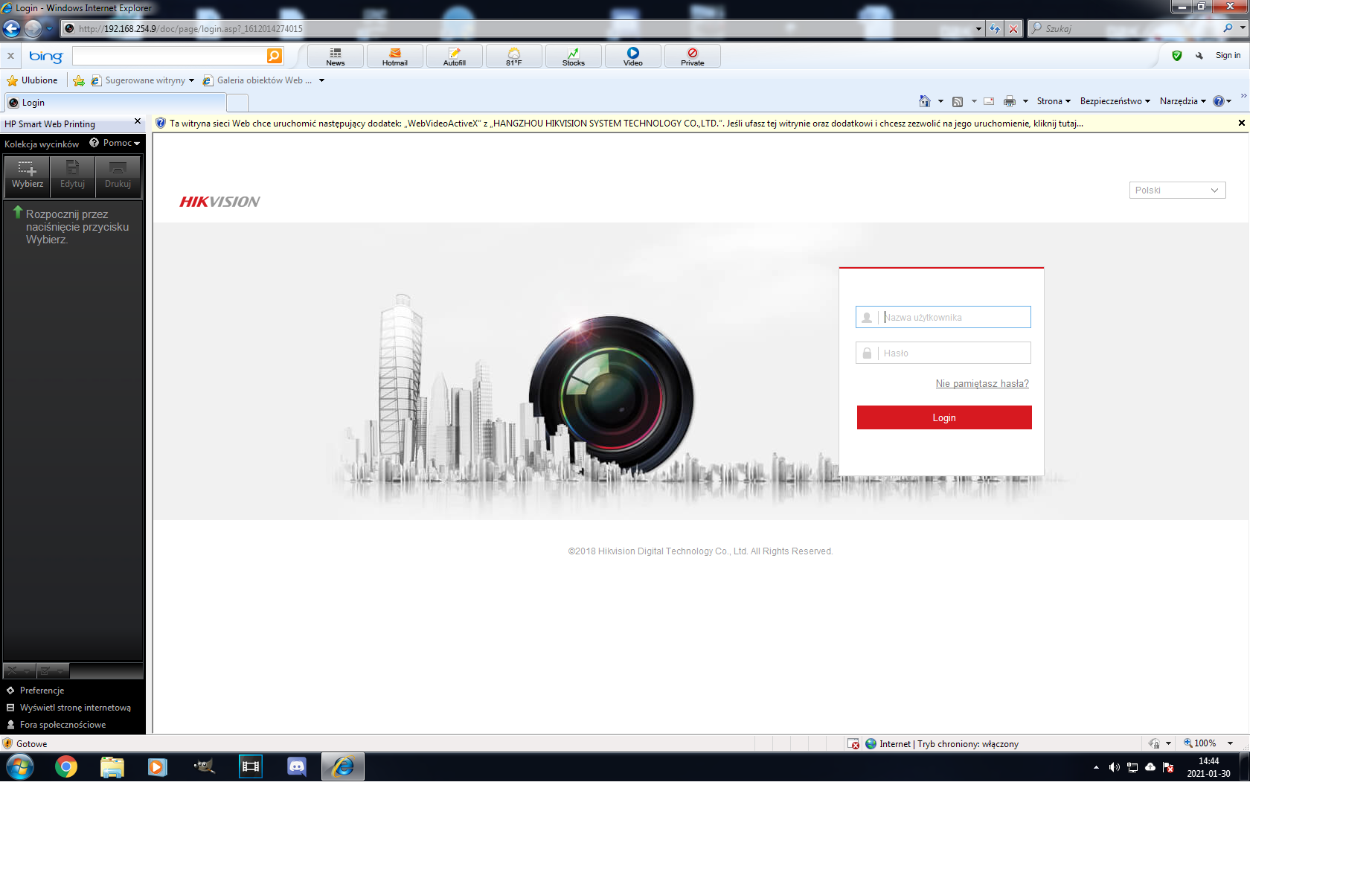

  • #9 19220972
    Xd12347623
    Poziom 5  
    Posty: 22
    Ocena: 16
    Tak to jest ta kamera, zaraz będę kontaktował się z hurtownią żeby wysłali mi kod do resetu hasła, dzięki za pomoc bo nie byłem pewny czy wszystko ok robię

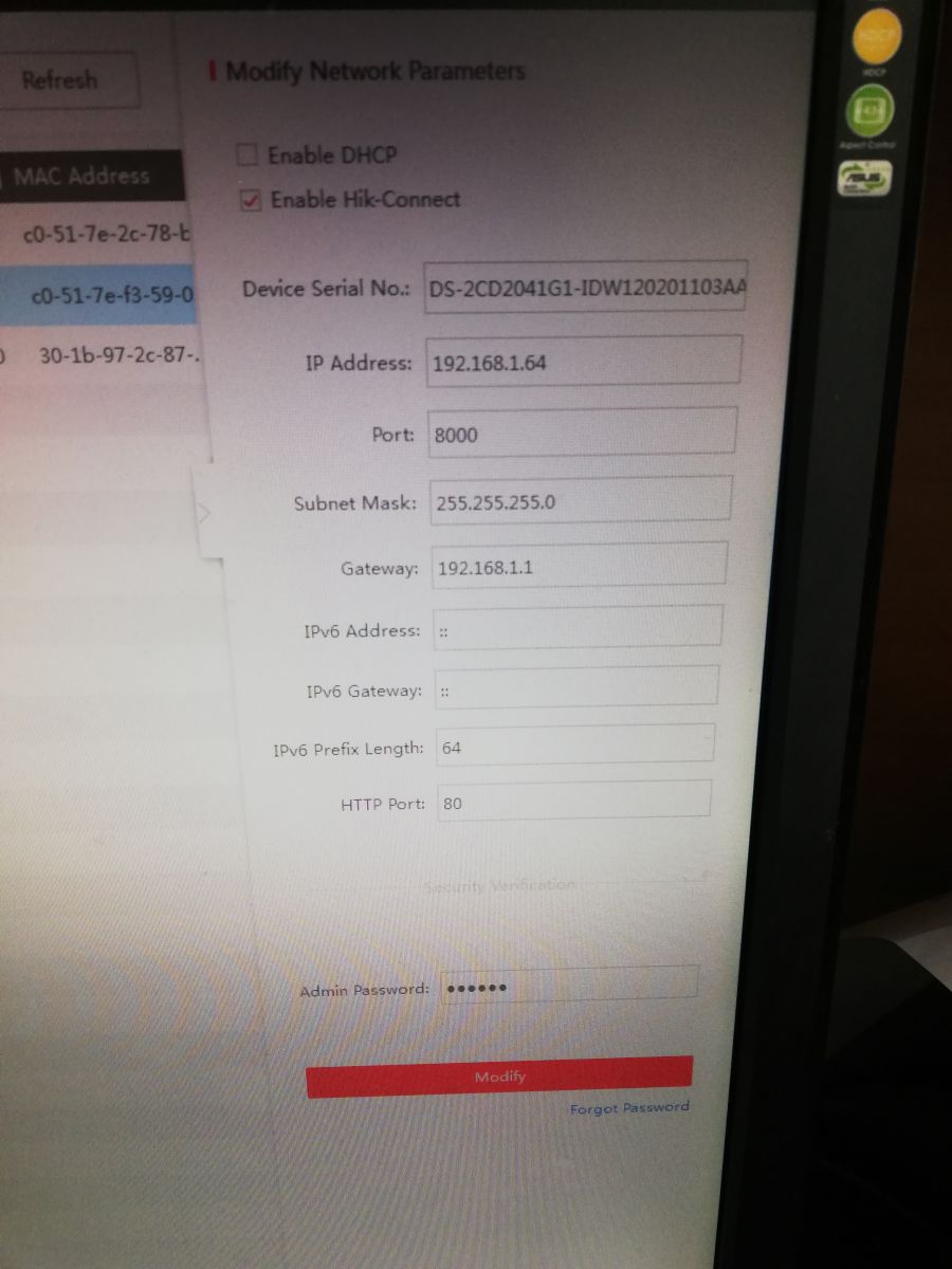

  • #11 19221021
    Xd12347623
    Poziom 5  
    Posty: 22
    Ocena: 16
    zmieniłem adres IP i maske i nadal to samo,
  • #12 19221051
    dawidedziu
    Posty: 3012
    Pomógł: 500
    Ocena: 644
    No to teraz musisz tylko zdobyć hasło do kamery.
    Ewentualnie może będzie na naklejce kartonika - ale z tego co wiem, to od kilka już lat trzeba samemu nadawać hasło przy pierwszym uruchomieniu.
  • #13 19221173
    Xd12347623
    Poziom 5  
    Posty: 22
    Ocena: 16
    Hasło zostało zresetowane i nadane nowe, moje następne pytanie brzmi jak połączyć je bezprzewodowo, po odłączeniu od rutera za pomocą skrętki kamera się nie łączy z ruterem przez WiFi
  • #14 19221217
    dawidedziu
    Posty: 3012
    Pomógł: 500
    Ocena: 644
    Z tego co kojarzę to musisz zalogować się bezpośrednio na kamerę i w ustawieniach jej karty sieciowej WiFi podłączyć ją do tego samego routera, do którego jest podłączony router.
    Po tym zabiegu kamera powinna być widoczna w menu rejestratora(zakładka kamery).
  • #15 19221248
    Xd12347623
    Poziom 5  
    Posty: 22
    Ocena: 16
    Dzięki za pomoc, połączyłem się z kamerą za pomocą aplikacji hikconnect podałem hasło do sieci WiFi i kamera się z nią połączyła, dzięki wielkie
