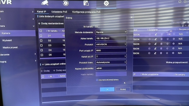

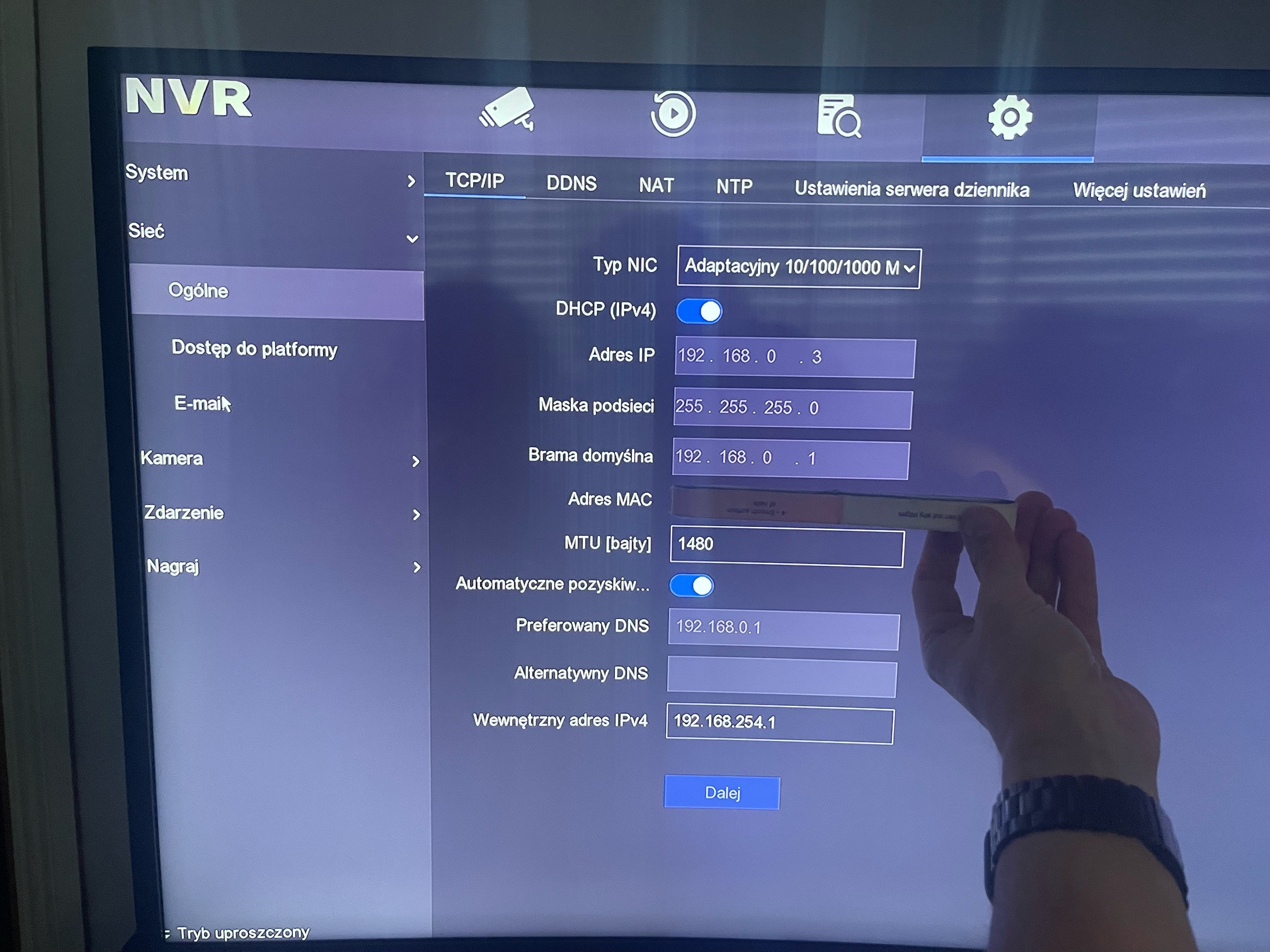

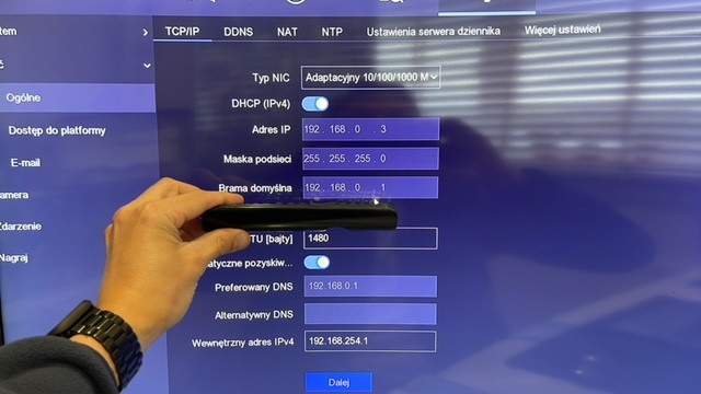

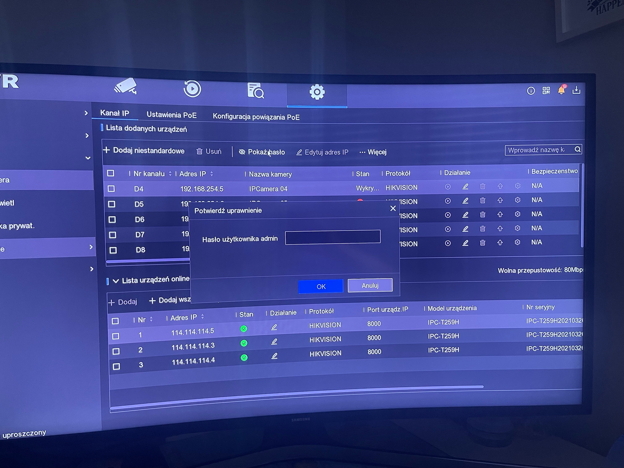

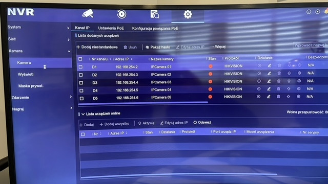

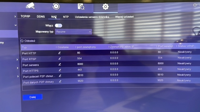

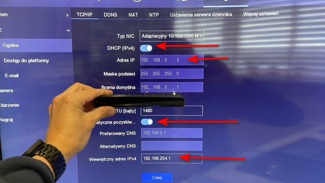

    Witam wszystkich kilka dni temu kupiłem nowy NVR Hikvision DS-7608NI-K2/8p stary padł. Podłączyłem 3x kamera HiLook IPC-T259H do Nvr do gniazd poe reszte do routera i kabel hdmi do televizora ustawilem uzytkownika :admin i hasło ,czas moj problem polega na tym ze nie widze obrazu z ani jednej kamery.
    klikam na konfiguracja>siec>ogólne i jestem w TCP/IP
    DHCP(IPv4) włączone
    Adres IP 192.168.0.3
    Maska 255.255.255.0
    Brama domyślna 192.168.0.1
    MTU 1480
    Automatyczne pozyskiw... Włączone
    Preferowany DNS 192.168.0.1
    Alternatywny DNS pusto
    Wewnętrzny adres IPv4 192.168.254.1

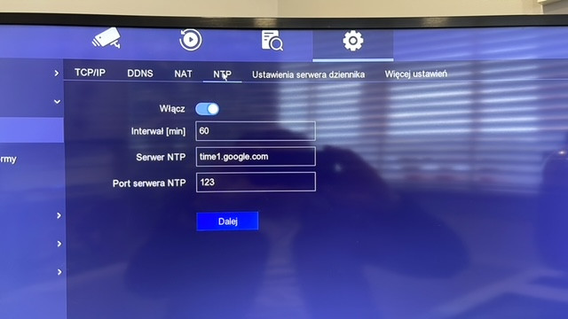

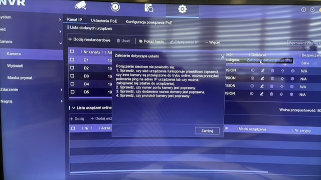

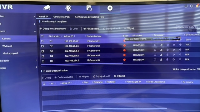

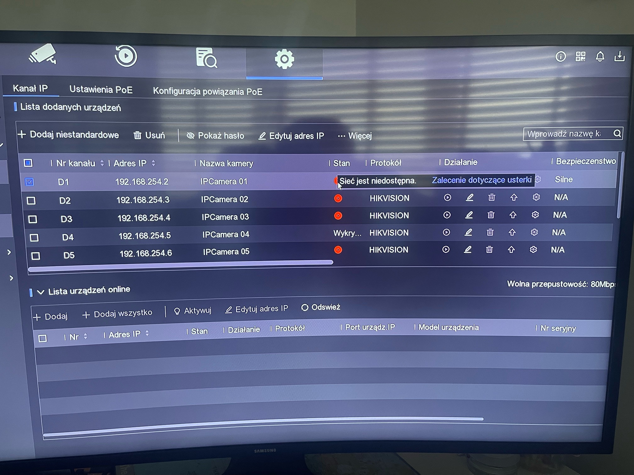

    Następnie klikam na kamery

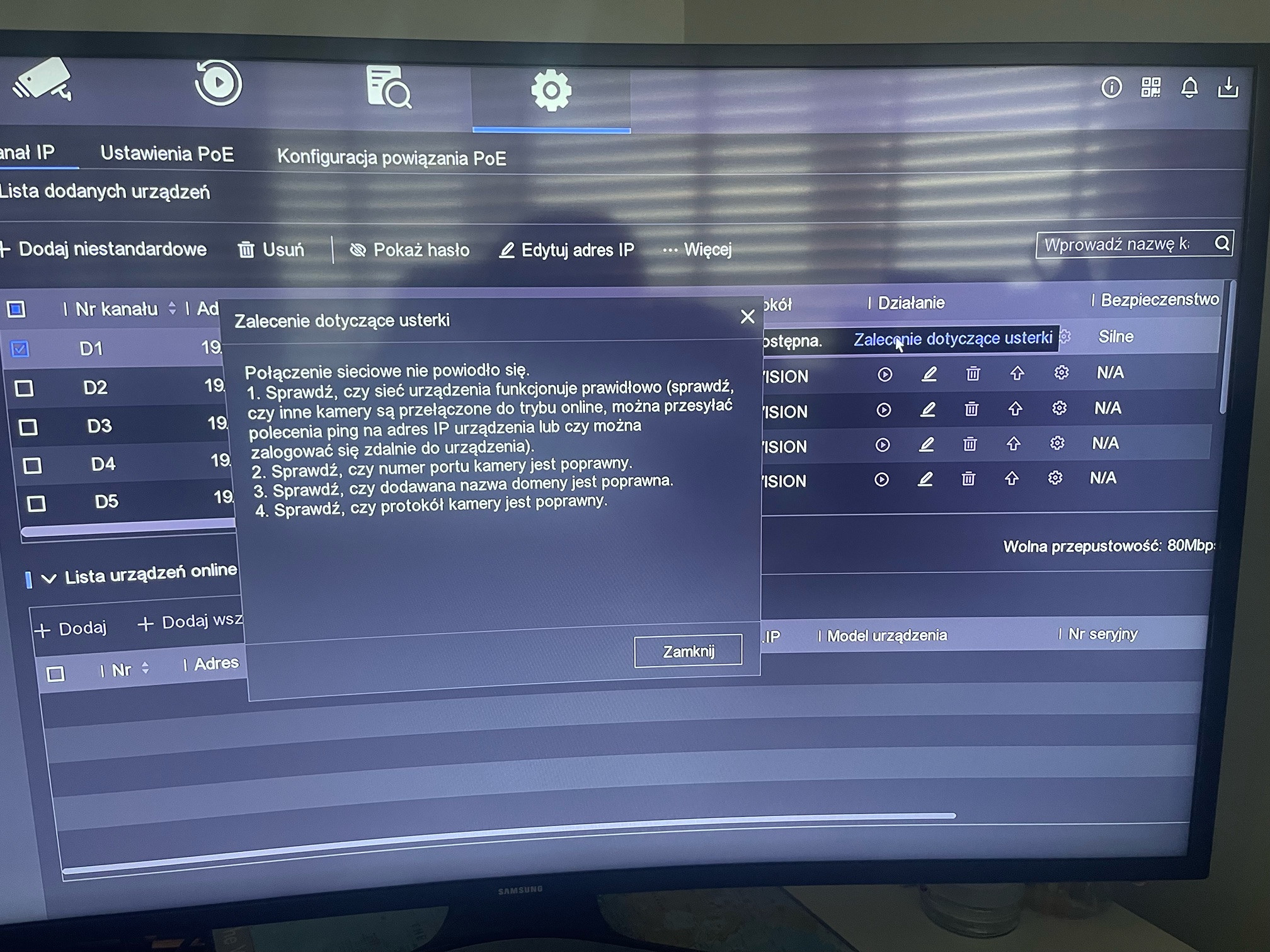

    D1 192.168.254.2 IPC amera01 w czerwonym kołku znak x kiedy najadę na czerwone kolko wyskakuje napis Nieprawidłowa nazwa użytkownika kamery lub haslo.

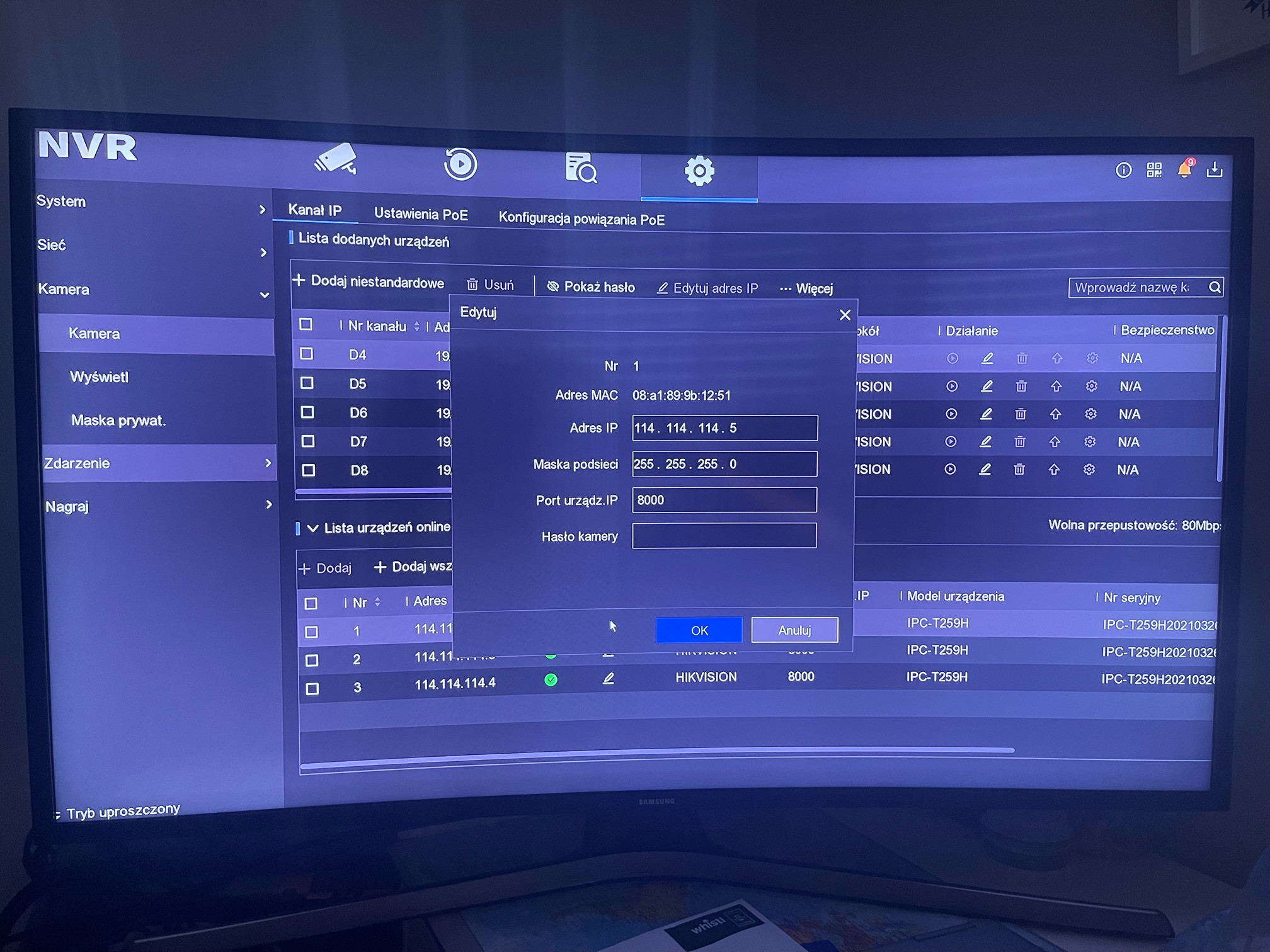

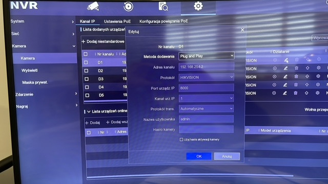

    Masz podane jak na tacy - nieprawidłowe hasło.
    Skoro kamery działały wcześniej z innym rejestratorem to w nim było zapisane do nich hasło, i takie samo hasło powinieneś wpisać do kamer w tym nowym rejestratorze.
    Pomogłem? Kup mi kawę.

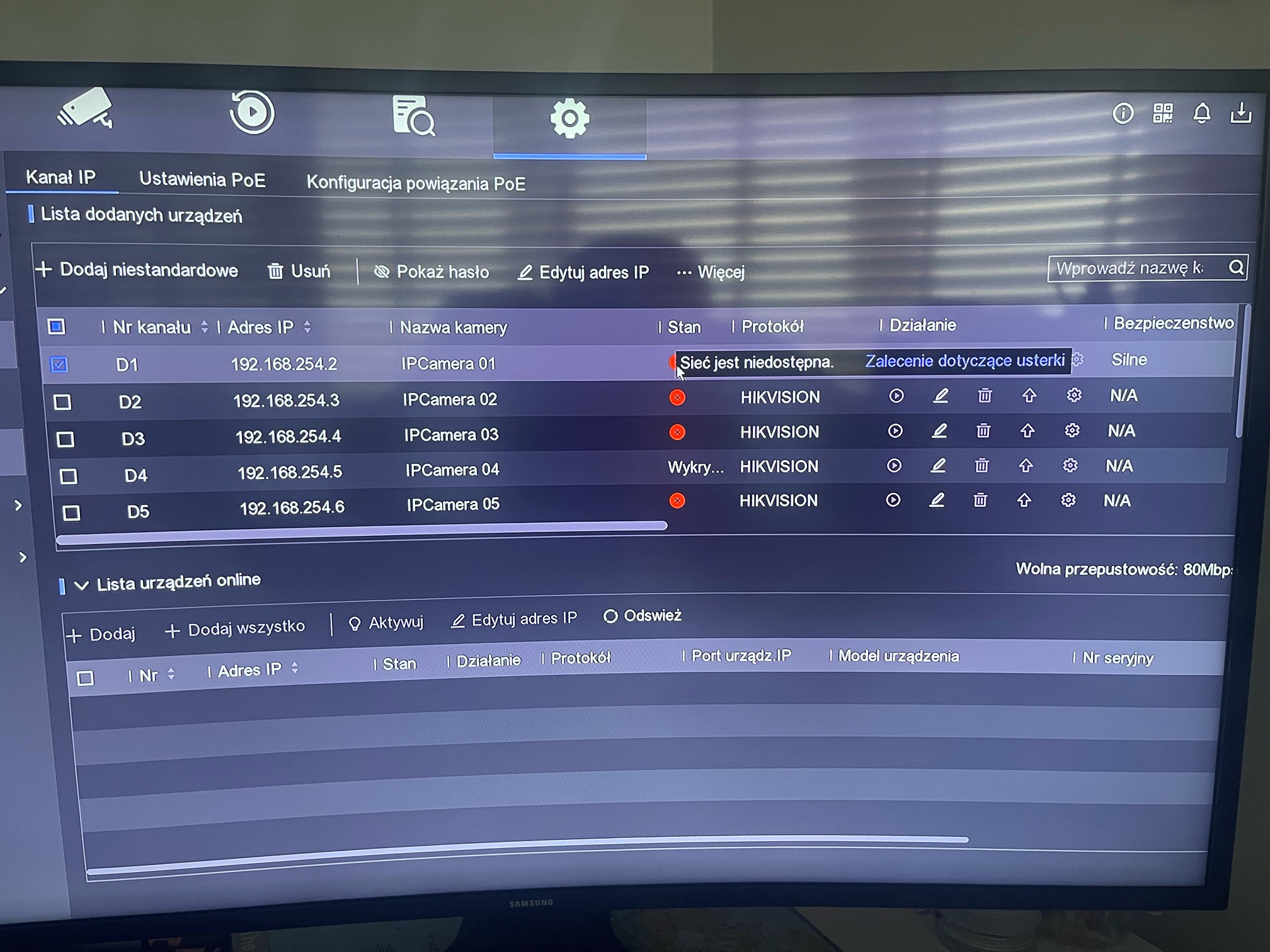

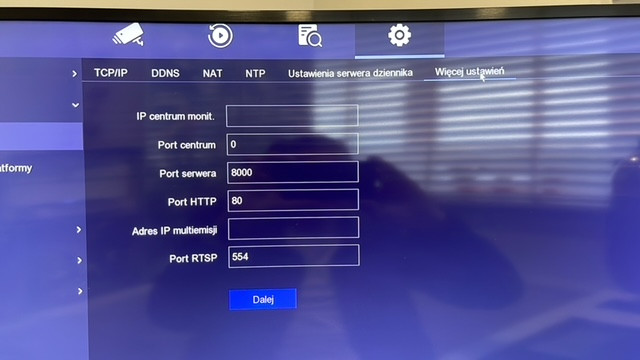

    Postanowiłem dodać kilka zdjęć żeby zaoszczędzić czasu może jest jakiś problem z IP ?
    Gdzie tu oszczędność czasu, skoro wyżej Ci napisałem w czym tkwi problem.

    Czyli musisz albo przypomnieć sobie stare hasło albo zresetować wszystkie kamery a dokładniej hasło do nich.
    Uruchom program SADPTool i spróbuj wyszukać kamery... nie wiem jaka procedura jest w tych kamerach ale czasem aby zresetować hasło kamery maja przycisk RESET a innym razem robisz to przez swojego dystrybutora od którego kupiłeś kamery.

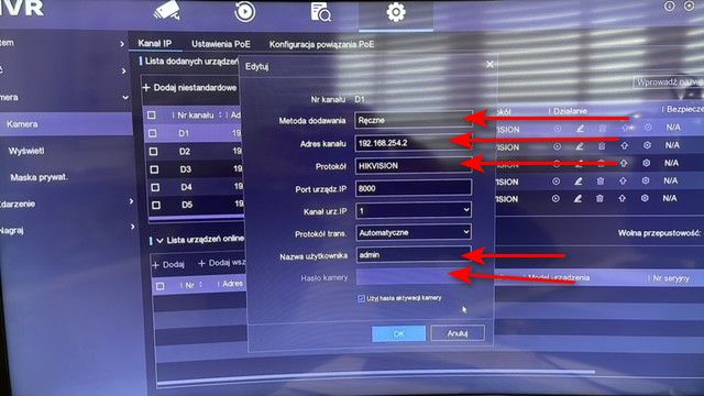

    1.Zaloguj się na każdą z kamer i ustaw jej takie samo hasło i taką samą nazwę użytkownika, bez używania routera i rejestratora.
    2.Ustaw w każdej kamerze unikalny adres ip z ręki nie powtarzający się,wyłącz dhcp i automatyczne pozyskiwanie.
    Ale dla kamer podłączonych do poe w rejestratorze ustaw adresy :
    192.168.254.2
    192.168.254.3
    192.168.254.4
    Ekran z konfiguracją sieci w systemie monitoringu.
    Dla pozostałych kamer ustaw adresy:
    192.168.0.4
    192.168.0.5
    192.168.0.6
    192.168.0.7
    192.168.0.8
    Dodaj wszystkie kamery ręcznie do rejestratora:
    Konfiguracja kamery w systemie monitoringu CCTV
    podając dane :
    adres ip,
    użytkownik,
    hasło,
    protokół hikivision lub ONVIF
    Konfiguracja routera to inna sprawa.
    Musisz w nim przypisać te adresy IP od kamer na stałe po adresie mac każdej z kamer.
    Sam adres routera nie może kolidować z innymi adresami w sieci.
    Tak samo jak adres ip rejestratora nie może być w kolizji z innymi adresami urządzeń w sieci lokalnej.

    To nie jest mieszanie w adresacji.
    Wczoraj to przerabiałem z czterema kamerami co nie są podłączone do routera i internetu.
    Trzy z nich były wpięte w rejestrator przez zasilacz POE z uplinkiem po złączu lan do rejestratora.
    Jedna przez POE w rejestratorze i przy podobnych ustawieniach WSZYSTKO DZIAŁA BEZ PROBLEMU.
    Przypisanie na stałe adresów dla kamer w kamerach w rejestratorze i w ruterze ma swoje praktyczne zastosowanie nawet jak dhcp jest wyłączone ,nie ma internetu czy następuje zanik zasilania.
    Zrobi co zechce. Pisze co sprawdzałem w praktyce wczoraj.

    Włączasz w NVR Virtual host i łączysz się po portach od 65001 wzwyż. ;)

    http://192.168.0.64:65001
    dla kamery 2:
    http://192.168.0.64:65002
    itd.
    Dodatkowo jeśłi chcesz mieć dostęp z zewnątrz, należy ustawić na routerze port forwarding portów od 65001 do 650xx na adres NVR-a.

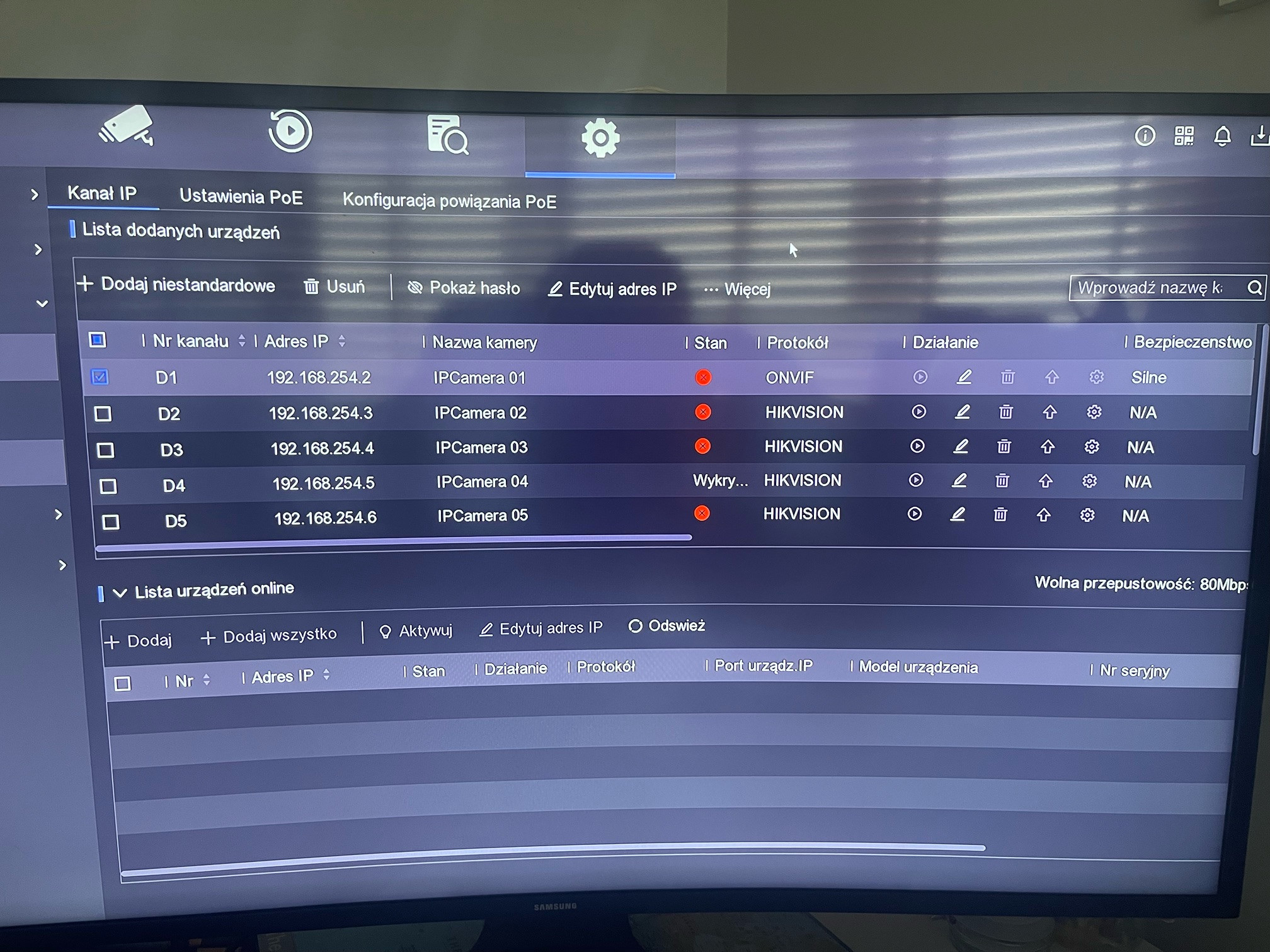

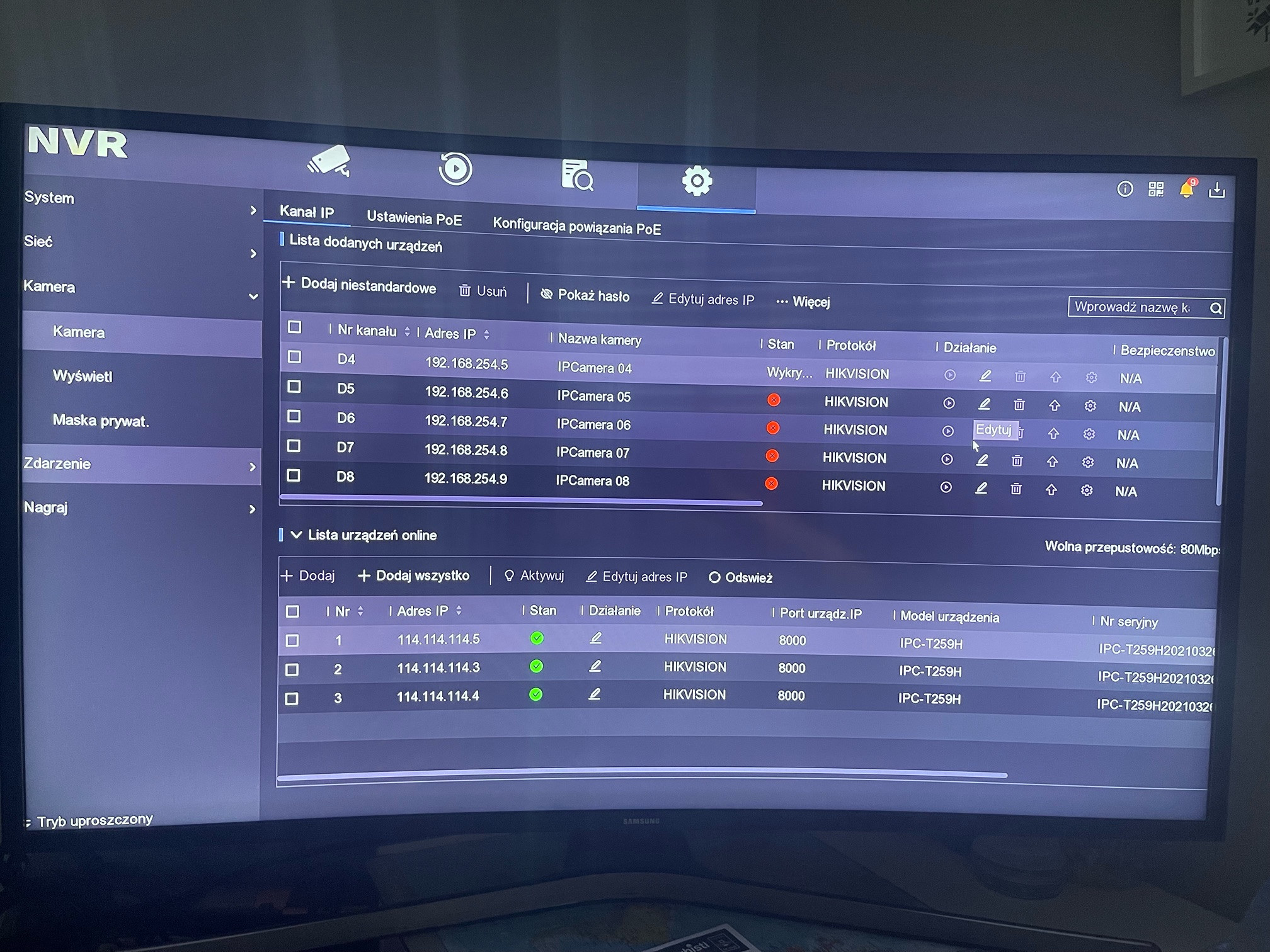

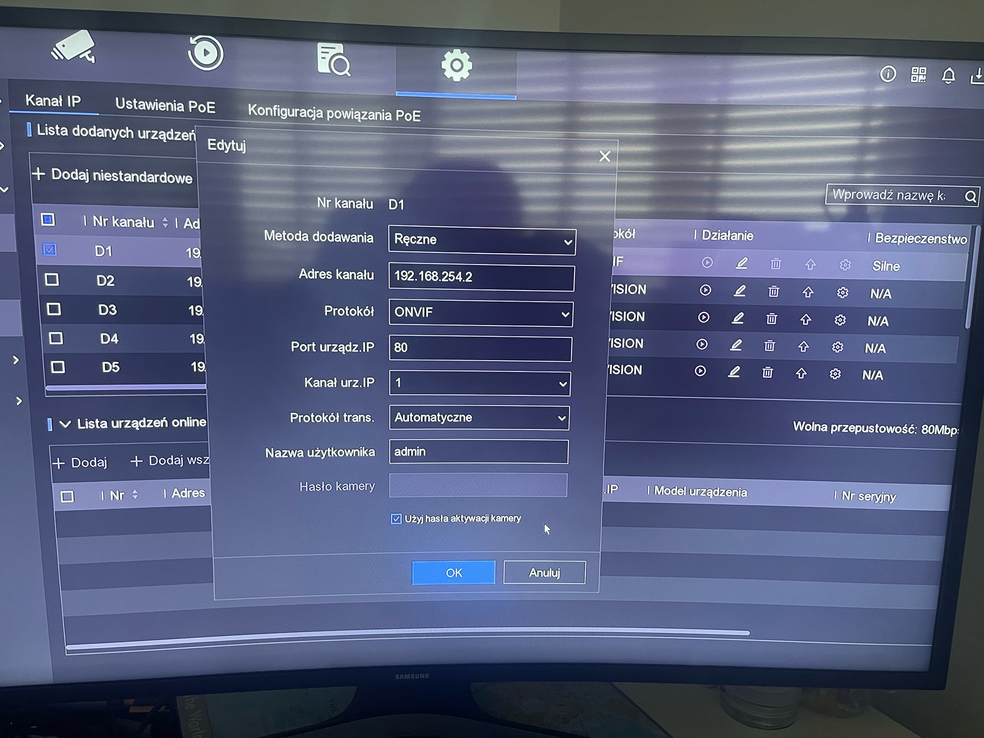

    Witam ponownie na początku chciałem podziękować wam za wasze cenne wskazówki.
    Odnośnie hasła
    Nvr hikvision DS-7608NI-K2/8p nie mogę ustawić kamer IPC-T259Himage3..peg (672.13 kB)Musisz być zalogowany, aby pobrać ten załącznik.
    teraz wyskakuje że sieć jest niedostępna?
    • Nvr hikvision DS-7608NI-K2/8p nie mogę ustawić kamer IPC-T259H image0.jpeg (560.48 KB) Musisz być zalogowany, aby pobrać ten załącznik.
    Odnośnie hasła
    Napisałem to już wcześniej, ale to do kolegi nie dociera, że:
    Kamera ma wpisane hasło, które zostało jej nadane za jej pierwszym uruchomieniem, i to właśnie hasło należy ręcznie wpisać w pole EDYTUJ.
    Spróbuj także wyświetlić zapisane hasło wybierając opcję POKAŻ HASŁO.
    Usuń wszystkie kamery z Twojej listy, następnie kliknij ODŚWIEŻ i załącz zdjęcie z wyszukanymi kamerami.

  • #22 21034182
    Mr.Electric
    Poziom 6  
    Posty: 19
    Kupiłem kamery z ebaya kontaktowałem się już ze sprzedającym i napisał mi ze podał mi hasło 2 lata temu. wyslalem tez plik xml do hik vision ale odpisali mi że (reset hasła dostępny jest tylko dla urządzeń zakupionych w oficjalnym kanale dystrybujcji i jest realizowany przez autoryzowanych partnerow).
    Wracajac do tematu
    • Nvr hikvision DS-7608NI-K2/8p nie mogę ustawić kamer IPC-T259H image2.jpeg (649.47 KB) Musisz być zalogowany, aby pobrać ten załącznik.
    • Nvr hikvision DS-7608NI-K2/8p nie mogę ustawić kamer IPC-T259H image1.jpeg (605.23 KB) Musisz być zalogowany, aby pobrać ten załącznik.
    • Nvr hikvision DS-7608NI-K2/8p nie mogę ustawić kamer IPC-T259H image0.jpeg (585.38 KB) Musisz być zalogowany, aby pobrać ten załącznik.
  • #23 21034215
    dawidedziu
    specjalista-kamery przemysłowe
    Posty: 3012
    Pomógł: 500
    Ocena: 645
    Czyli póki co nic więcej nie wskóramy jeśli nie będziesz mieć dostępu(hasła) do tych kamer.

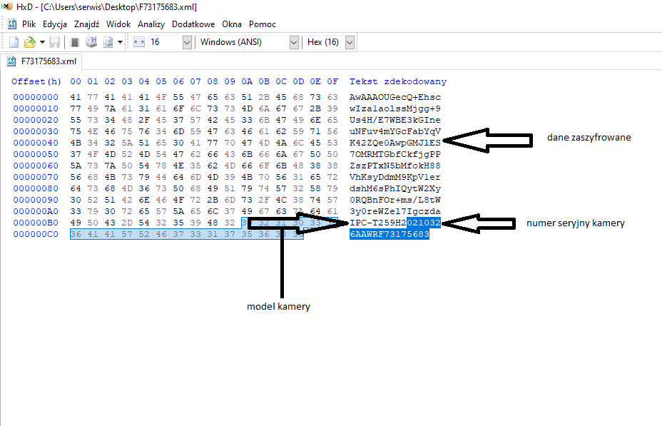

  • #24 21034230
    Mr.Electric
    Poziom 6  
    Posty: 19
    hmmmm.... czy ktoś zna jakąś osobę która umie odczytać hasło z pliku xml ?
    lub ma alternatywny pomysł na rozwiązanie tego problemu z hasłem ???
  • #25 21034251
    k45i89o98j66
    Posty: 4779
    Pomógł: 538
    Ocena: 991
    Hasła z pliku nie odczytuje się tylko generuje się nowe hasło na podstawie danych zawartych w pliku xml bo RODO.
    Musisz zresetowac kamery do stanu sprzedażowego.
    wrzuć tu xml plik
  • #26 21035166
    Mr.Electric
    Poziom 6  
    Posty: 19
    Ok. zamieszczam poniżej plik.
  • #28 21035992
    Mr.Electric
    Poziom 6  
    Posty: 19
    ok teraz.
    • F73175683.zip (311 Bajtów) Musisz być zalogowany, aby pobrać ten załącznik.
  • #29 21037278
    k45i89o98j66
    Posty: 4779
    Pomógł: 538
    Ocena: 991
    https://www.hikvision-singapore.com/hikvision-password-reset/
    "wyslalem tez plik xml do hik vision ale odpisali mi że (reset hasła dostępny jest tylko dla urządzeń zakupionych w oficjalnym kanale dystrybujcji" - Jeśli sprzedający podał ci hasło to szukaj na poczcie u siebie lub u niego chyba że to jakieś podrobione modele i w tedy producent się wypnie a sprzedający powie że to nie jego problem.Masz możliwość zgrania oprogramowania z układu w kamerze?
    Lub wrzucić tu zdjęcie płytki z kamery z góry i z dołu.
