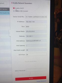

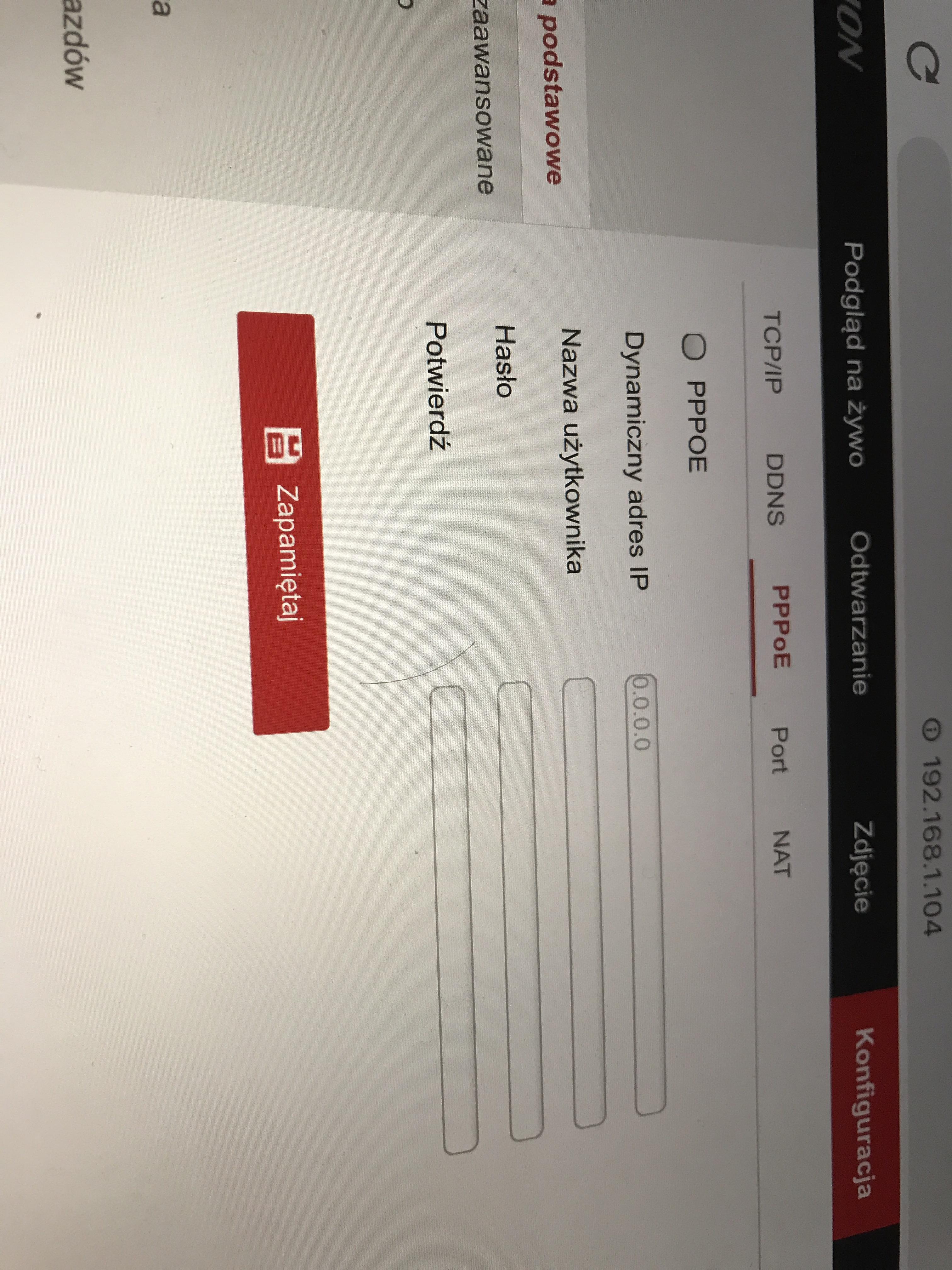

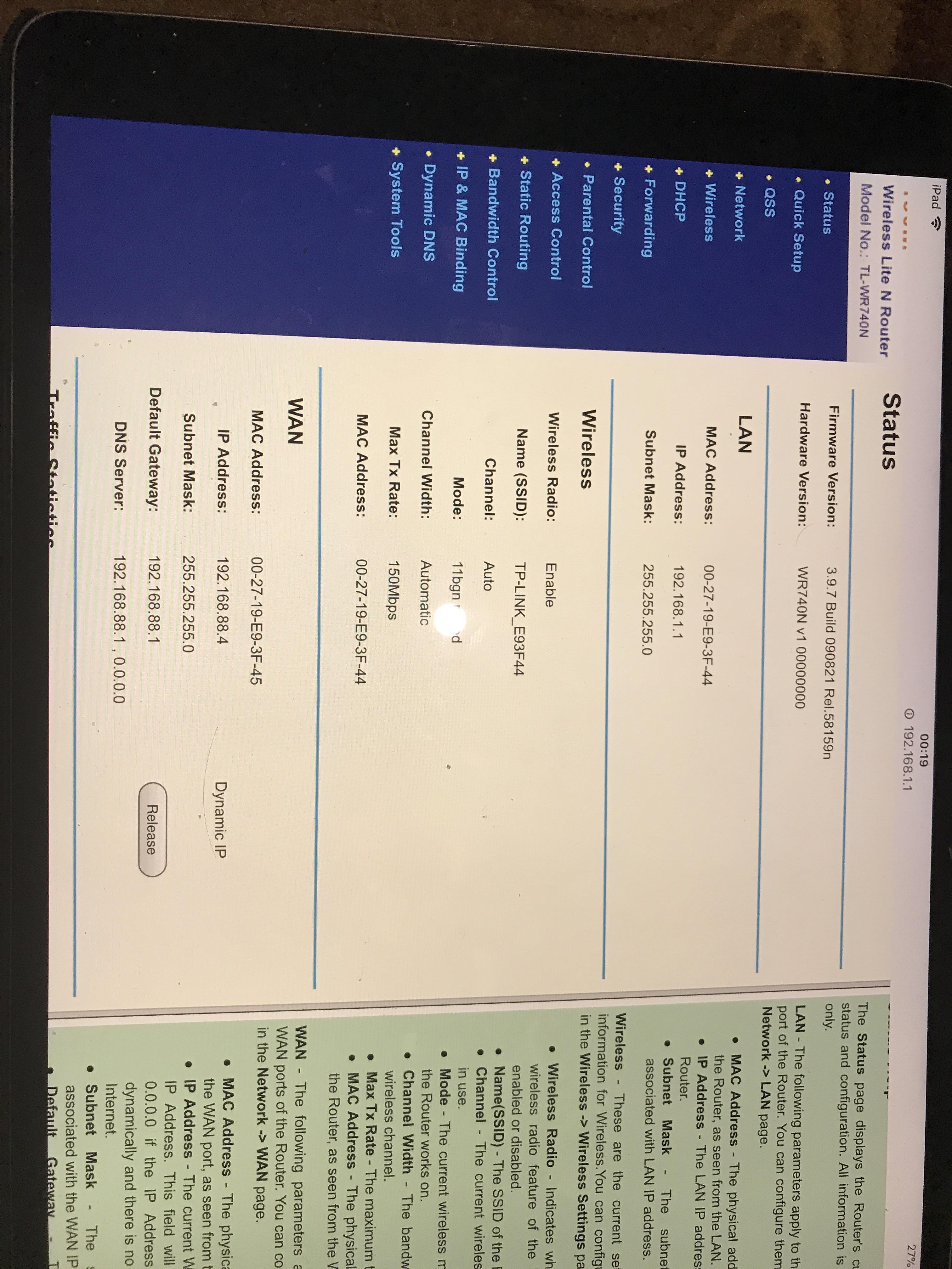

    Witam, przedstawie krotko problem od początku.
    rejestrator hiikvision 7608 kamery ds.-2cd2163g0-is
    a wiec, na samym początku wszystko dzialalo bez najmniejszego problemu systemem plug and play, bez ZANEJ konfiguracji Moim nie dopatrzeniem moze byc tu brak konfiguracji poszczególneych kamer manualnie i pozamieniania ip na samym początku, a teraz już za późno.
    W dolaczonym programie SADP który zainstalowałem z mysla o wejściu do kamery i zmiany recznej Ip , widoczny jest tylko rejestrator ( kamery podpięte pod rejestrator jak wcześniej i i dodatkowo jedna podpieta do routera ) żadna "nie działa " ,Podlaczajac sama kamere bezposrednio do komputera po skretce tez zero odzewu ( tu nie jestem pewny czy do tego testu nie powinnienem miec osobnego zasilania kamery ).
    Hikvison 7608 nie widzi kamer chcialbym ponowic temat bardziej szczegolowo

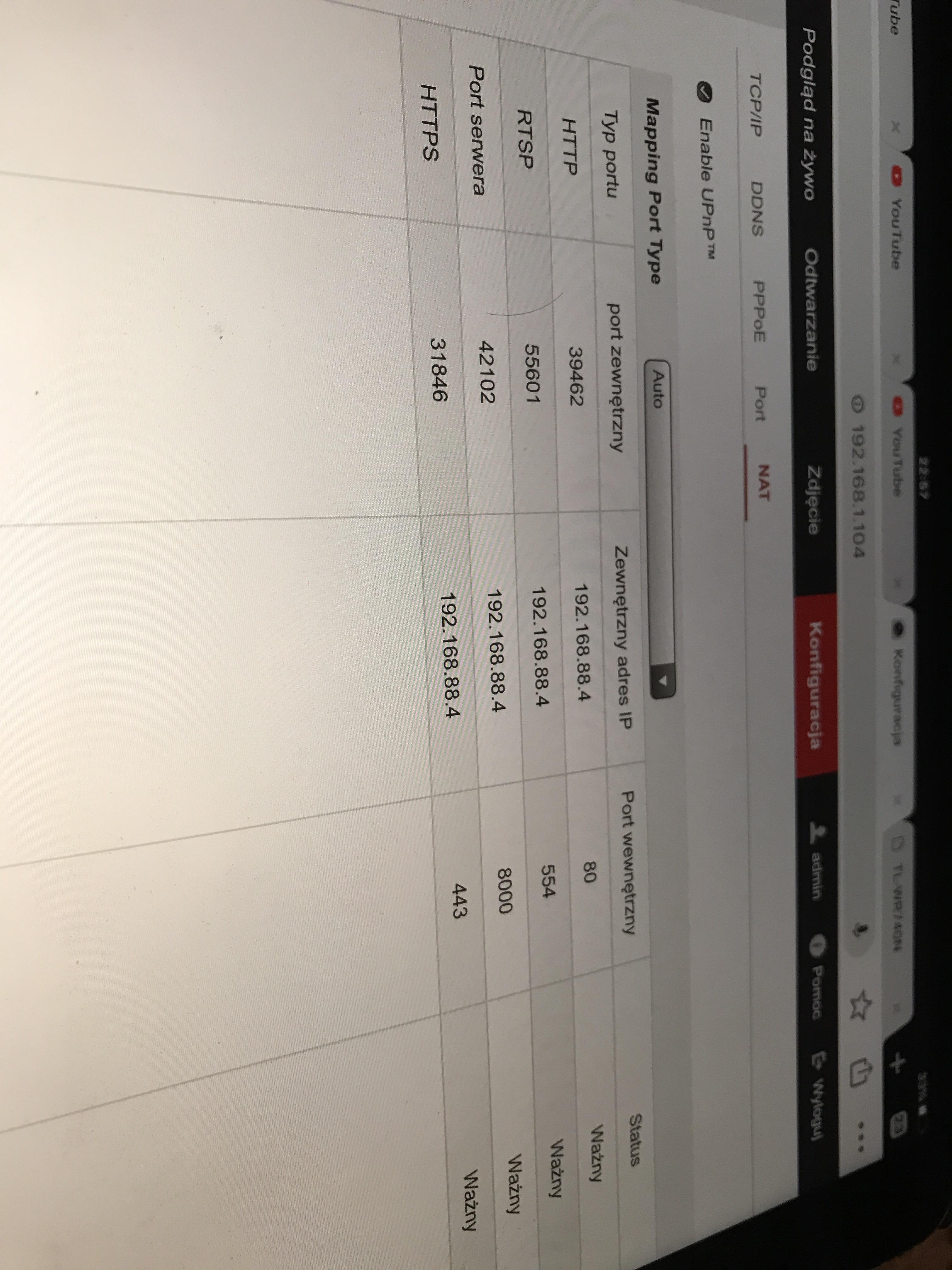

    Nastepnym elementem jest konfuguracja rejestratora hikvision i przekierowania portow, rejestrator przyjal adres 192,168,1,104.
    [img-0]
    i na ssamym końcu konfiguracja w ten sposób się przedstawia
    Hikvison 7608 nie widzi kamer chcialbym ponowic temat bardziej szczegolowo11.jpg (113.83 kB)Musisz być zalogowany, aby pobrać ten załącznik.
    Hikvison 7608 nie widzi kamer chcialbym ponowic temat bardziej szczegolowo21.jpg (408.74 kB)Musisz być zalogowany, aby pobrać ten załącznik.
    Hikvison 7608 nie widzi kamer chcialbym ponowic temat bardziej szczegolowo31.jpg (446.82 kB)Musisz być zalogowany, aby pobrać ten załącznik.
    Hikvison 7608 nie widzi kamer chcialbym ponowic temat bardziej szczegolowo41.jpg (448.65 kB)Musisz być zalogowany, aby pobrać ten załącznik.
    Znajdzie się ktoś cierpliwy aby to ogarnąć, Dziekuje z gory

    Konkretny model rejestratora? Jest on z PoE?
    Nie będzie działać, bo musi mieć zasilanie, po PoE lub z 12V.
    Jak już to 192.168.1.104.
    Kamery z tego co widzę to mają inną adresację, ponieważ dostają ją z puli IP samego rejestratora - 192.168.254.X.
    I po co różne porty: 8000, 8011, 8002, 8003, 8004?
    Pomogłem? Kup mi kawę.

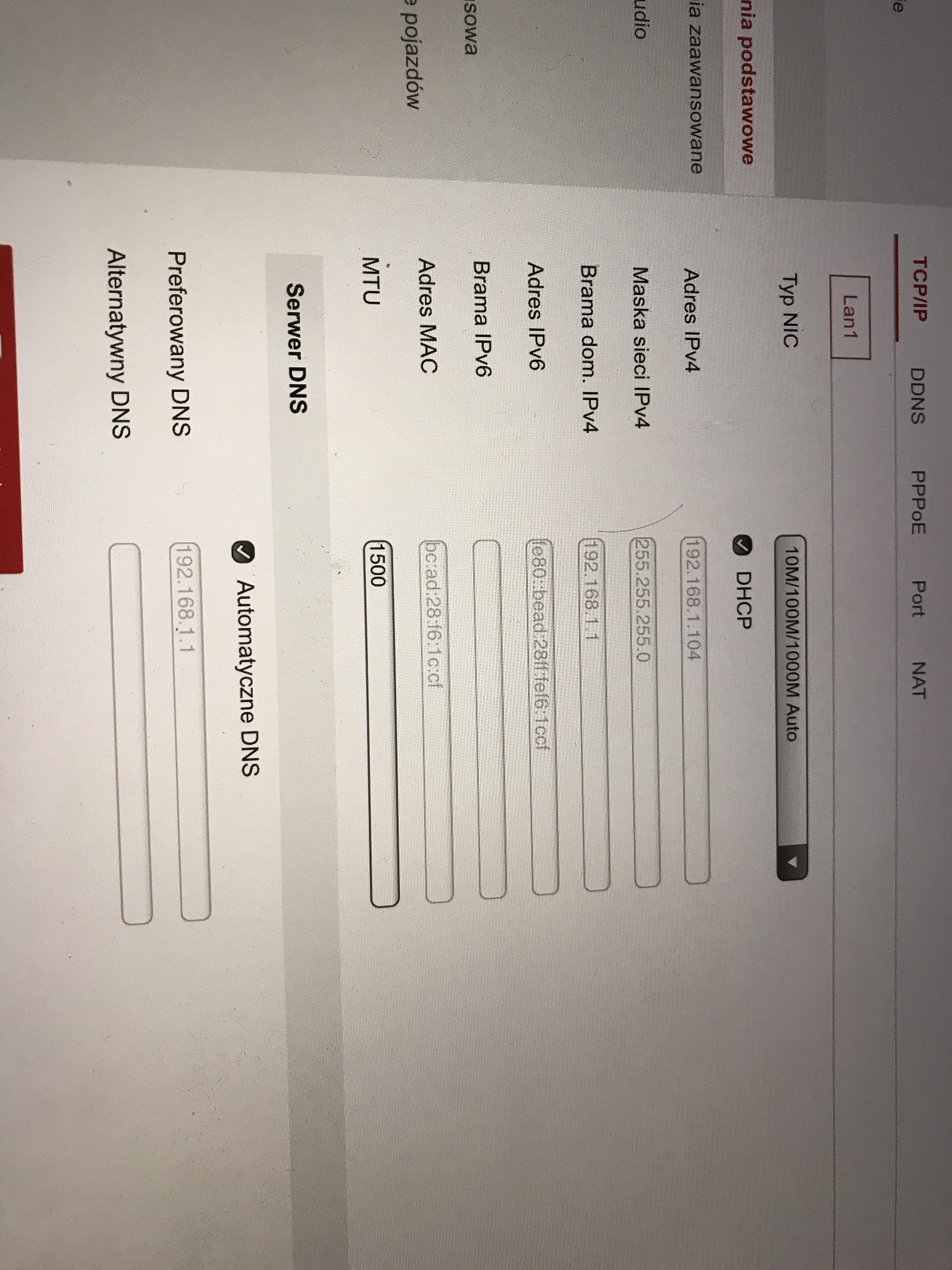

    No to wychodzi na to, że źle to skonfigurowałeś skoro już nie działa. Wstaw zdjęcia z ustawień sieciowych rejestratora - masz tam kilka zakładek.

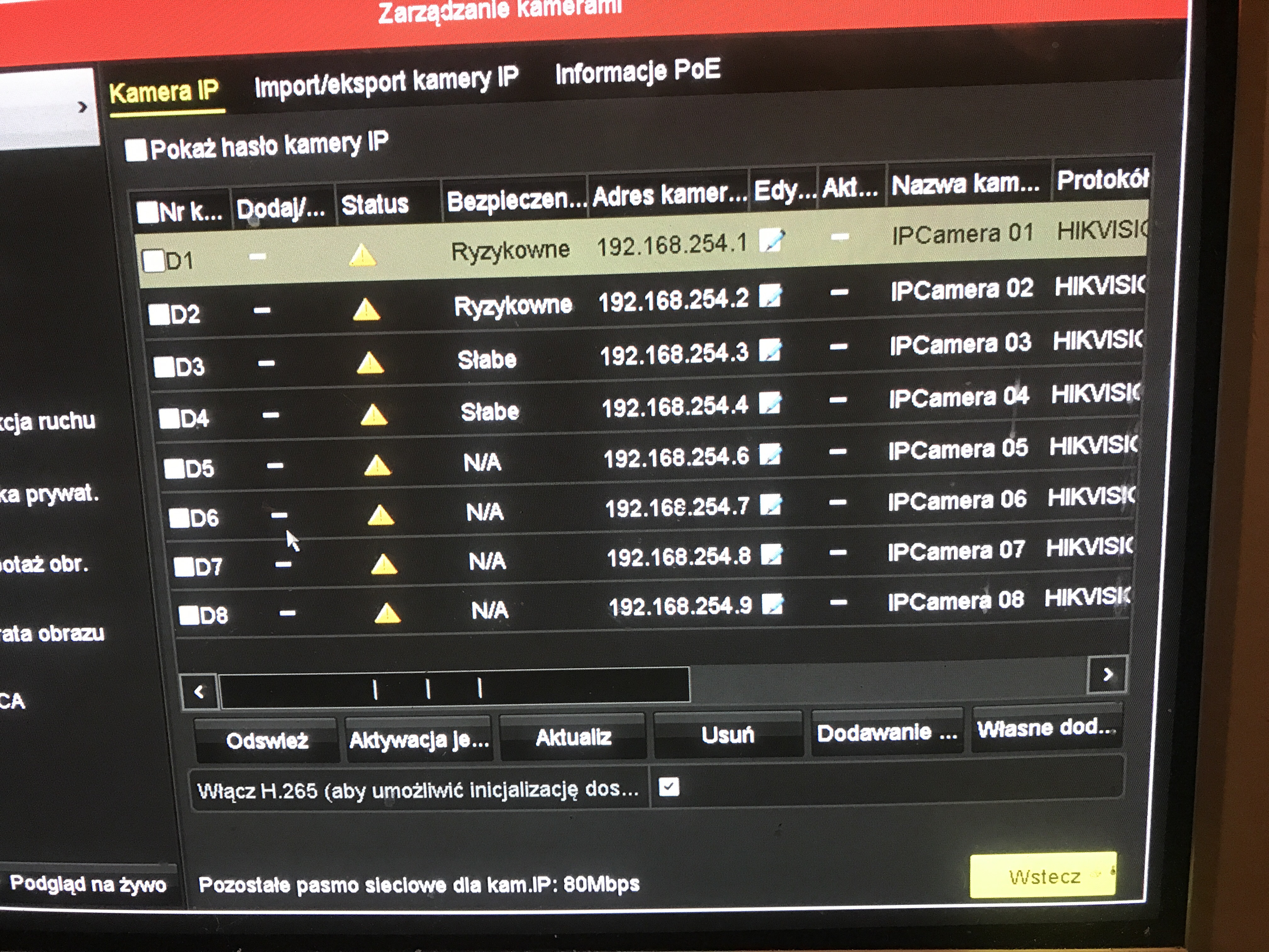

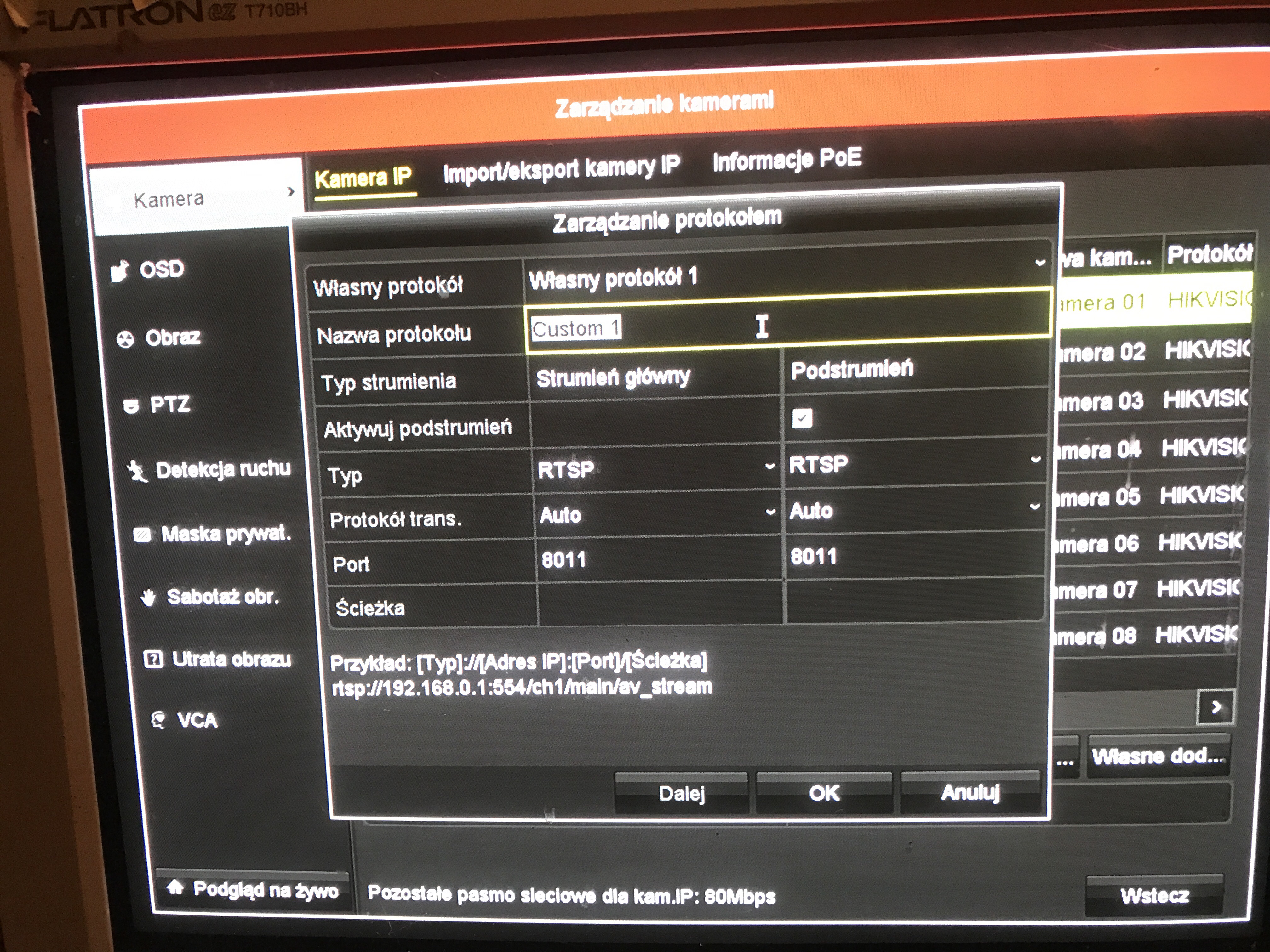

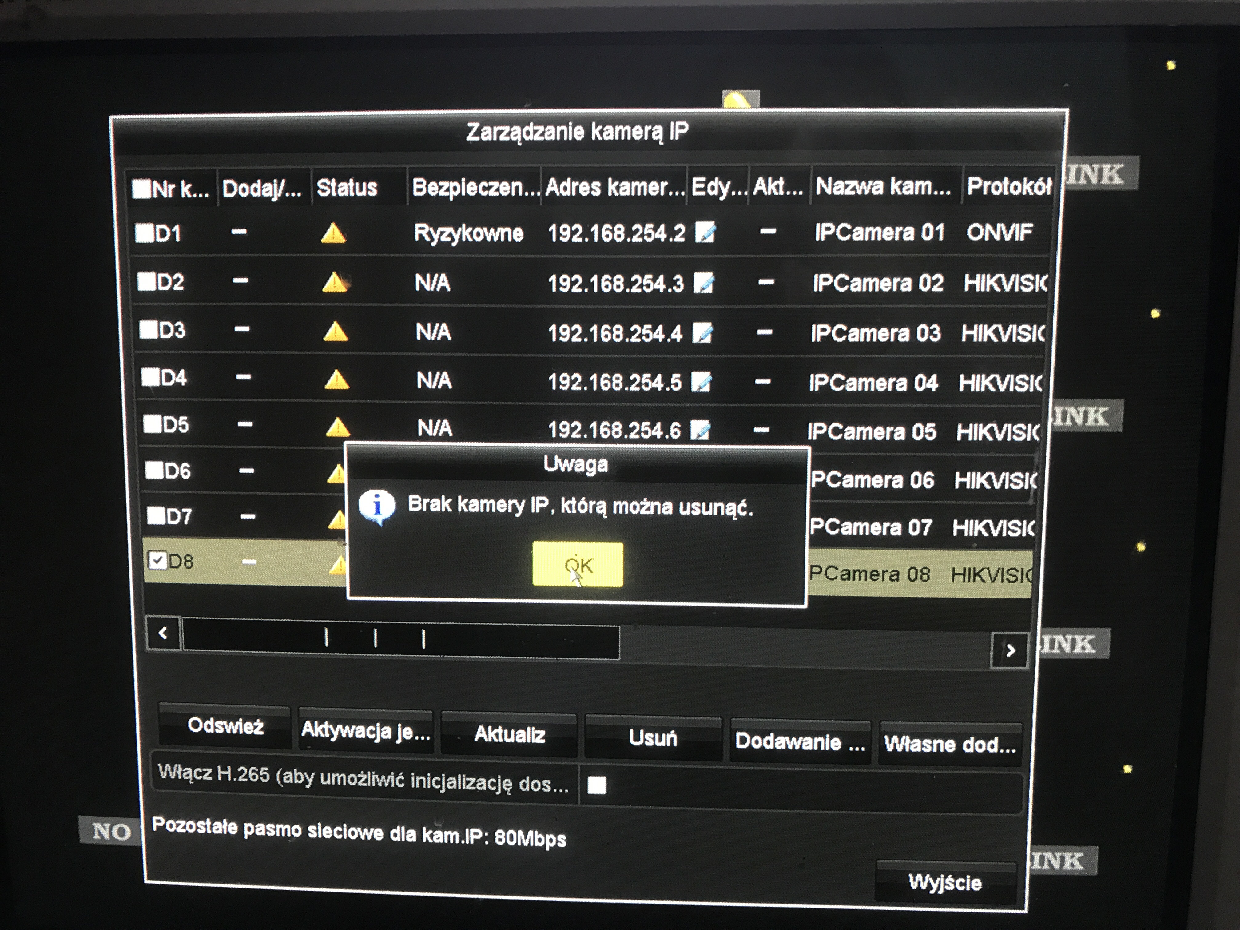

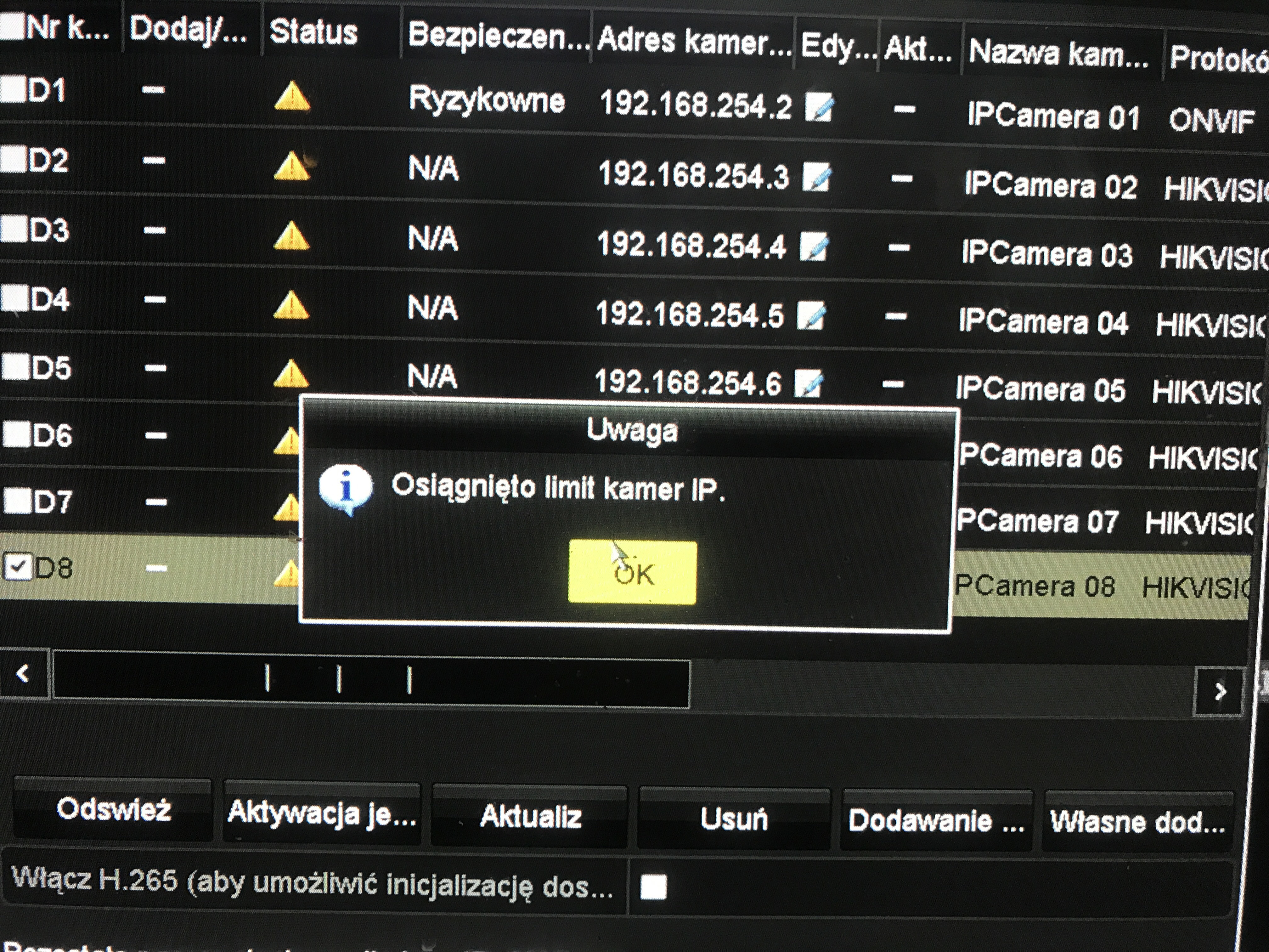

    Martwią mnie te okna . Jakie poprawne wartości umieścić . Drugi raz ze nie mogę nawet ręcznie usunąć bo wyskakuje komunikat ze kamery nie istnieją , a przecież są widoczne . Próbowałem nawet zrobić trawersy reset wyciągając baterie z rejestratora ale jak widać dalej posiada ge ustawienia jak na zdjęciach Hikvison 7608 nie widzi kamer chcialbym ponowic temat bardziej szczegolowoimage.jpg (3.5 MB)Musisz być zalogowany, aby pobrać ten załącznik. Hikvison 7608 nie widzi kamer chcialbym ponowic temat bardziej szczegolowoimage.jpg (3.06 MB)Musisz być zalogowany, aby pobrać ten załącznik. Hikvison 7608 nie widzi kamer chcialbym ponowic temat bardziej szczegolowoimage.jpg (3.05 MB)Musisz być zalogowany, aby pobrać ten załącznik.

    Piszę Tobie, że masz wstawić ustawienia SIECIOWE, a Ty mi podajesz ustawienia KAMER IP😑
    Zaznaczasz "ptaszki" w kwadracikach z lewej strony i potem usuwasz wybrane kamery - musi to działać, innej opcji nie ma.
    Przecież w ustawieniach samego rejestratora masz opcję przywrócenia ustawień fabrycznych/stanu nieaktywnego - nie musisz wyciągać baterii.

    Właśnie jak zaznaczę i chce usunąć to jest napisane ze kamera nie istnieje .

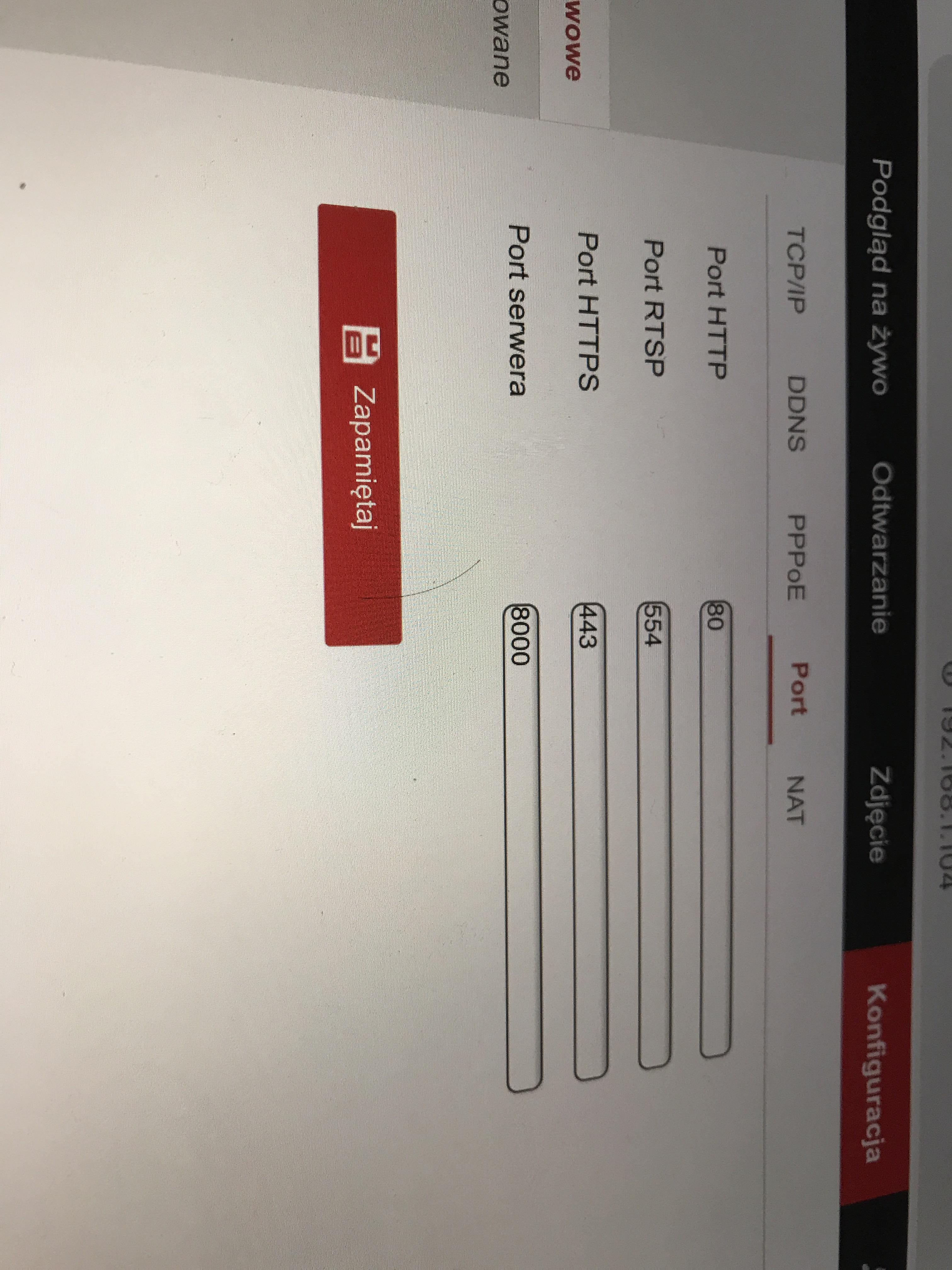

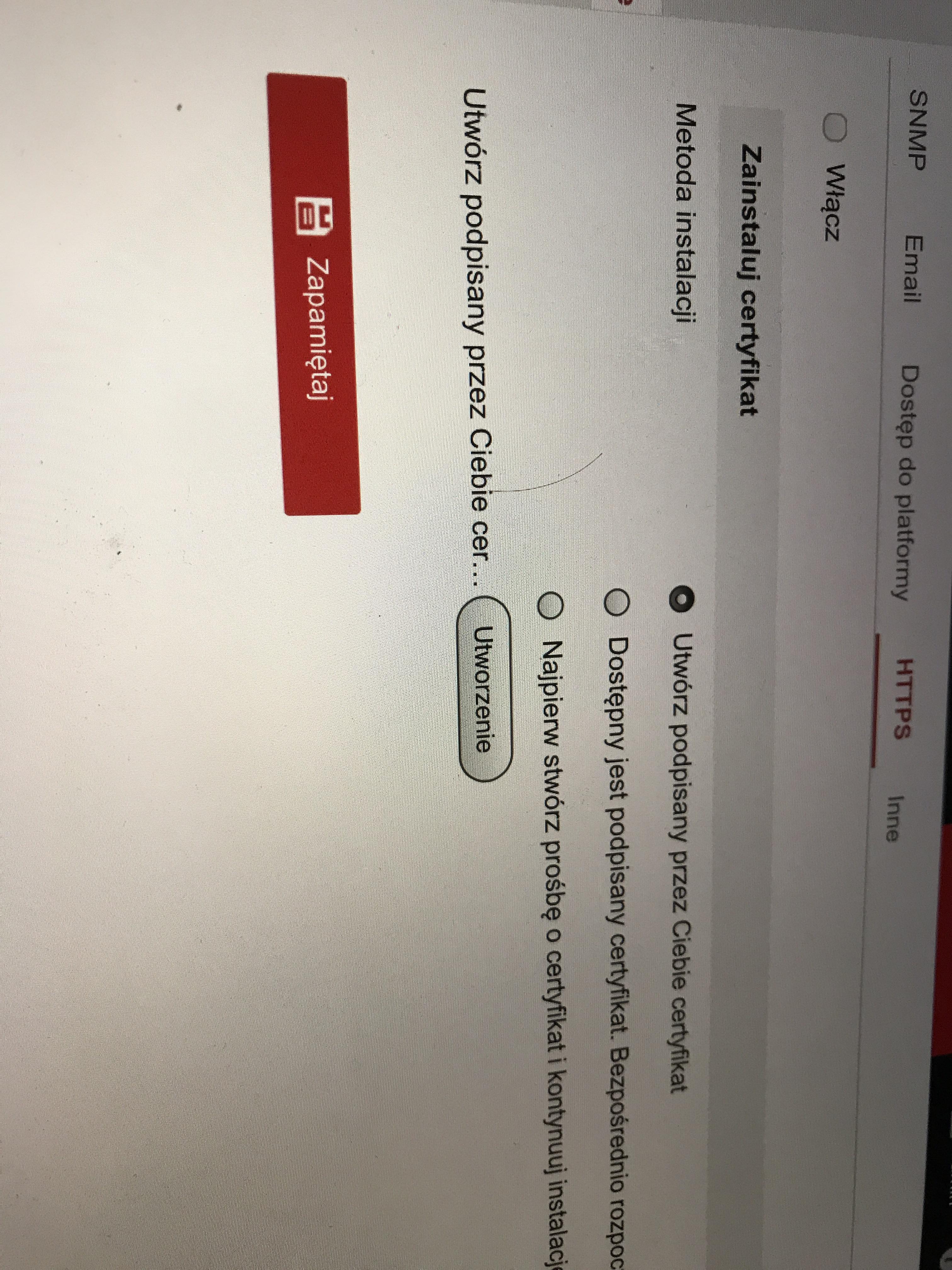

    Poniżej ustawienia sieciowe podstawowe prosze
    Hikvison 7608 nie widzi kamer chcialbym ponowic temat bardziej szczegolowoimage.jpg (1.29 MB)Musisz być zalogowany, aby pobrać ten załącznik. Hikvison 7608 nie widzi kamer chcialbym ponowic temat bardziej szczegolowoimage.jpg (1.69 MB)Musisz być zalogowany, aby pobrać ten załącznik. Hikvison 7608 nie widzi kamer chcialbym ponowic temat bardziej szczegolowoimage.jpg (1.33 MB)Musisz być zalogowany, aby pobrać ten załącznik. Hikvison 7608 nie widzi kamer chcialbym ponowic temat bardziej szczegolowoimage.jpg (1.25 MB)Musisz być zalogowany, aby pobrać ten załącznik. Hikvison 7608 nie widzi kamer chcialbym ponowic temat bardziej szczegolowoimage.jpg (1011.68 kB)Musisz być zalogowany, aby pobrać ten załącznik.
    I zaawansowane
    Hikvison 7608 nie widzi kamer chcialbym ponowic temat bardziej szczegolowoimage.jpg (1.5 MB)Musisz być zalogowany, aby pobrać ten załącznik. Hikvison 7608 nie widzi kamer chcialbym ponowic temat bardziej szczegolowoimage.jpg (1.29 MB)Musisz być zalogowany, aby pobrać ten załącznik. Hikvison 7608 nie widzi kamer chcialbym ponowic temat bardziej szczegolowoimage.jpg (1.13 MB)Musisz być zalogowany, aby pobrać ten załącznik. Hikvison 7608 nie widzi kamer chcialbym ponowic temat bardziej szczegolowoimage.jpg (1.82 MB)Musisz być zalogowany, aby pobrać ten załącznik. Hikvison 7608 nie widzi kamer chcialbym ponowic temat bardziej szczegolowoimage.jpg (1.14 MB)Musisz być zalogowany, aby pobrać ten załącznik.

    Po pierwsze to najlepiej jest ustawić adres IP w rejestratorze na stałe. Masz w tej chwili 192.168.1.104, więc 192.168.1.104 lub jakiś z "łatwą końcówką" np 192.168.1.200 lub 1.250 itp. Ale najlepiej jeśli przywrócisz rejestrator do fabryki.
    Co ważne, to gdzieś w ustawieniach rejestratora musisz znaleźć zakładkę od ustawienia adresów IP, kamerom podpiętym pod porty PoE rejestratora.
    Ale najpierw fabryka.
    Ps.: Jeśli możesz to wstawiaj zdjęcia z ustawień rejestratora, ale na podpiętym monitorze - tak łatwiej to ogarnąć.

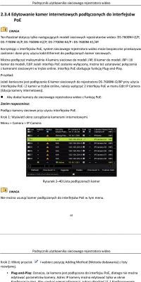

    Ps2.: Nie zakładam rejestratorów z wbudowanym PoE, więc chyba mój mały błąd z tym usuwaniem kamer IP:
    Głównie od 69 strony masz dokładną instrukcję od tego modelu rejestratora, przestudiuj dokładnie i spróbuj to sam ogarnąć.
    Instrukcja
    • K22086_Manual_v3.4.92_PL.pdf (27.35 MB) Musisz być zalogowany, aby pobrać ten załącznik.

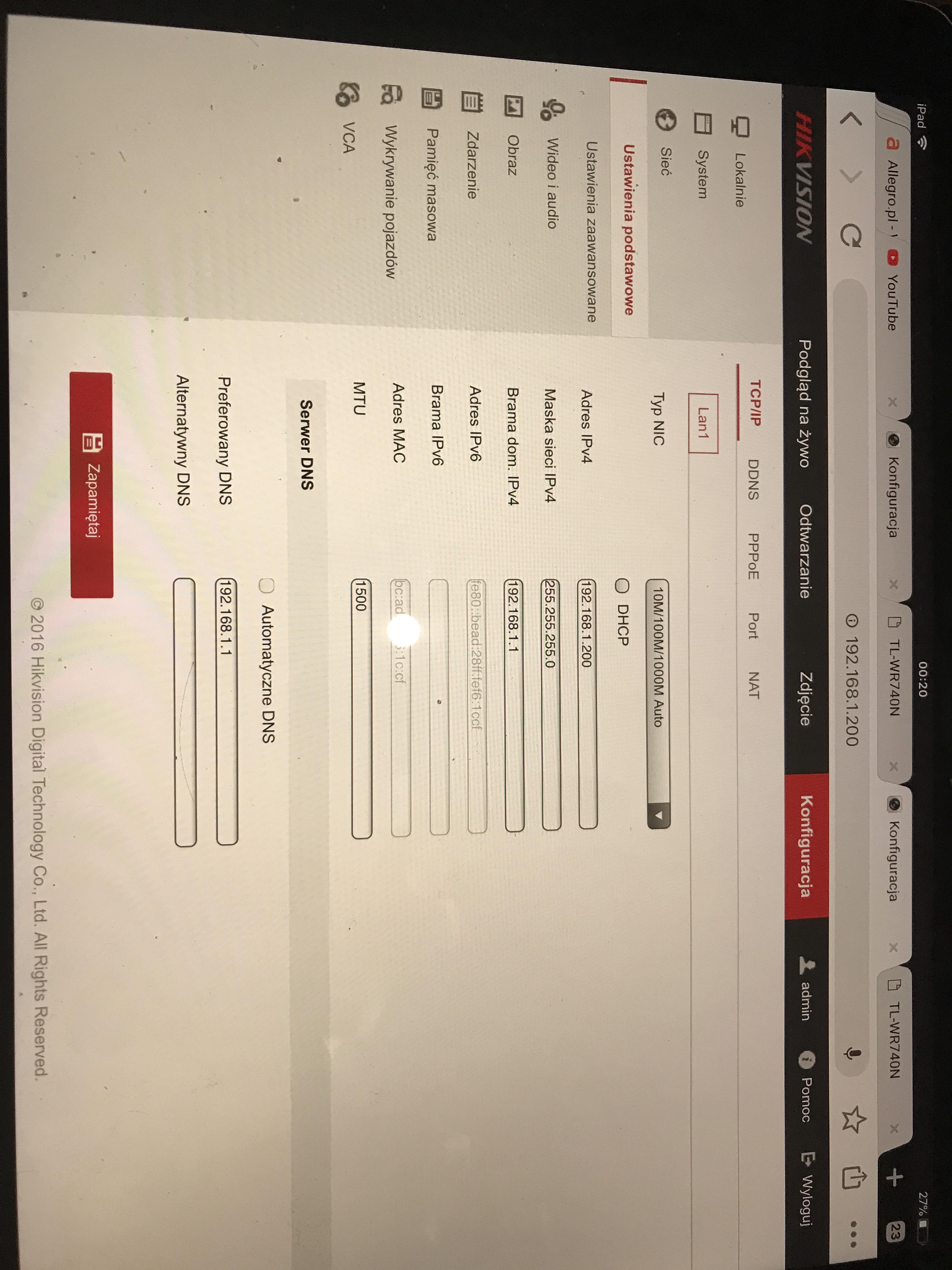

    Był reset jak zalecano i zmieniłem adres rejestratora na 192.168.1.200 .
    Hikvison 7608 nie widzi kamer chcialbym ponowic temat bardziej szczegolowoimage.jpg (1.11 MB)Musisz być zalogowany, aby pobrać ten załącznik. Hikvison 7608 nie widzi kamer chcialbym ponowic temat bardziej szczegolowoimage.jpg (904.04 kB)Musisz być zalogowany, aby pobrać ten załącznik.
    Wrócę do mojego tp linka
  • #10 17545512
    dawidedziu
    specjalista-kamery przemysłowe
    Posty: 3013
    Pomógł: 500
    Ocena: 645
    No i prawidłowo. Teraz instrukcja do przeczytania + to co ja pisałem i do dzieła.

    Wszystko fajnie tylko utknąłem na ewentualnym dodaniu kamery ? lub usunięciu
    Hikvison 7608 nie widzi kamer chcialbym ponowic temat bardziej szczegolowoimage.jpg (2.83 MB)Musisz być zalogowany, aby pobrać ten załącznik.
    No nic nie działa

    Rejestrator ma pasmo sieci zaledwie 80M, a kamery masz 6mpix. Więc trochę słabo.
    To że nie widzisz kamer z sieci lokalnej (np. z PCta) to normalne bo pracują w innej adresacji (wydzielona sieć) - z kolei podpinanie kamer POE do sieci lokalnej (routera) nie pozwala ich zasilić (bo routery nie mają zwykle POE portów). Możesz zasilić kamerę z 12V (wtyk zasilania) i podłączyć do routera, wtedy powinna być widoczna (jeśli ma aktywowany DHCP, bo jeśli ma statyczny adres to kicha).
    Żeby "wejść" bezpośrednio na kamery musisz podpiąć się z komputerem do switcha kamer (tego z tyłu rejestratora) i dopiero działać - wtedy masz zasilanie kamer z tego switcha, oraz operujesz w tej samej sieci (adresacji).

    Te kamery tam są na liście dlatego że jest aktywna opcja plug&play i one się same dodają zgodnie z zasadami plug&play - ich obecności się nie edytuje. Żeby zniknęła (nie wiem po co?) to trzeba wypiąć kabelek ;)

    Kamery przywrócić również do fabryki - nadać lapkowi adres z zakresu adresacji jaki mają kamery czyli np 192.168.254.100 i podpiąć go albo do któregoś z wejść rejestratora albo podpiąć kamery do osobnego (najlepiej)switcha:
    - z PoE(wtedy będą zasilone),
    - bez PoE, czyli dodatkowo do kamery zasilacz na 12V.
    Zalogowanie się do kamery to zapewne wklepanie w przeglądarkę 192.168.254.2:8002 lub samo 192.168.254.2 itd.

    Switch kamer ma swojego DHCP więc laptopem wystarczy się podłączyć i automatycznie dostaje on adres z puli kamer.
    A potem wystarczy w przeglądarce wpisać IP wybranej kamery (ze screenów) - jeśli ma wbudowany webserwer (a raczej ma) to otworzy się strona HTP kamery.
    Porty trzeba przywrócić na 8000 bo ich przestawienie w rejestratorze (podczas gdy kamery pracują nadal na 8000) skutkuje brakiem połączenia.
