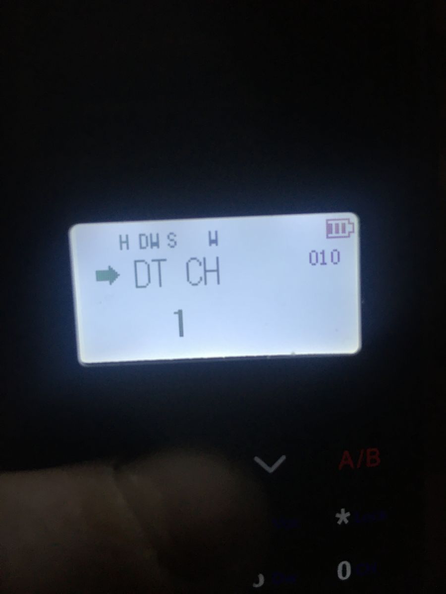

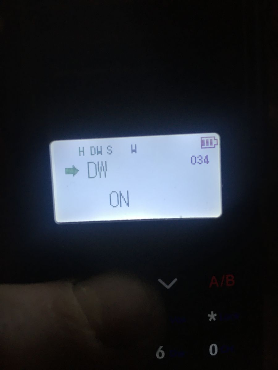

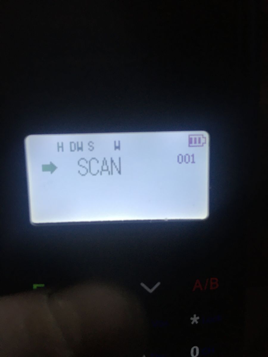

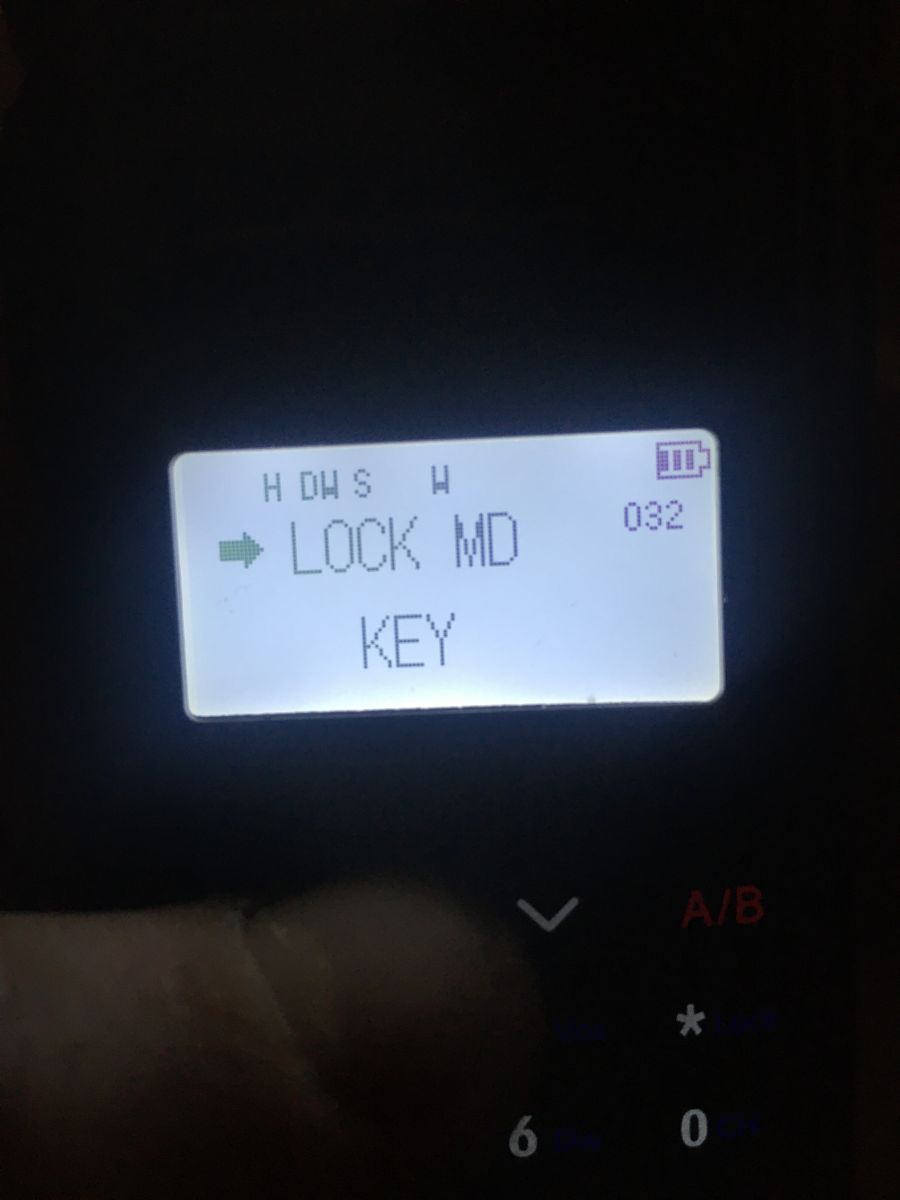

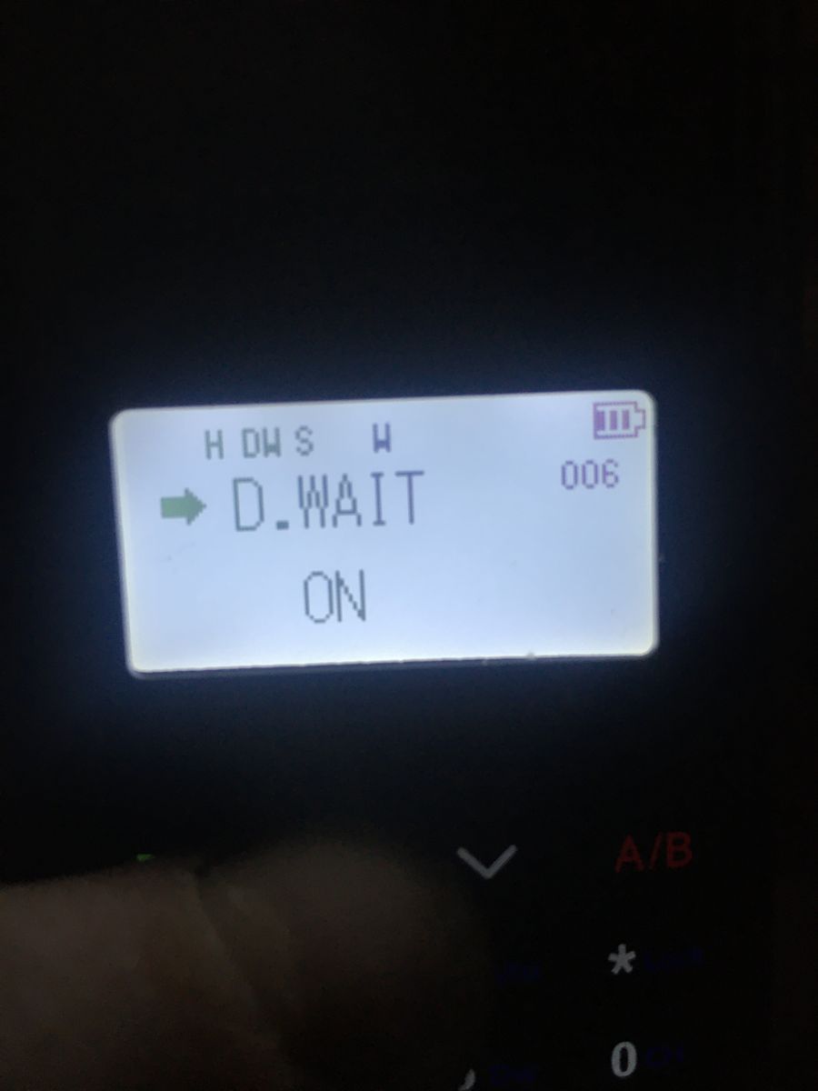

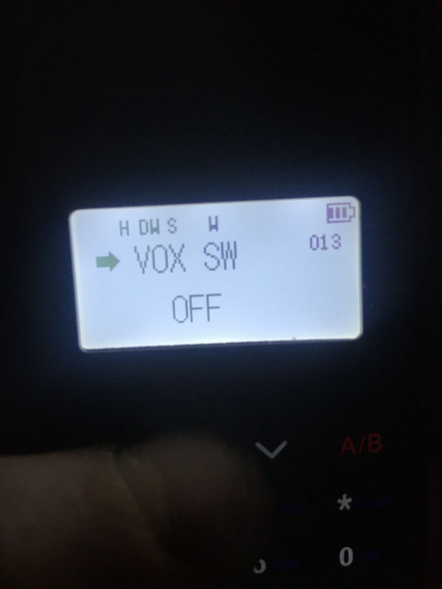

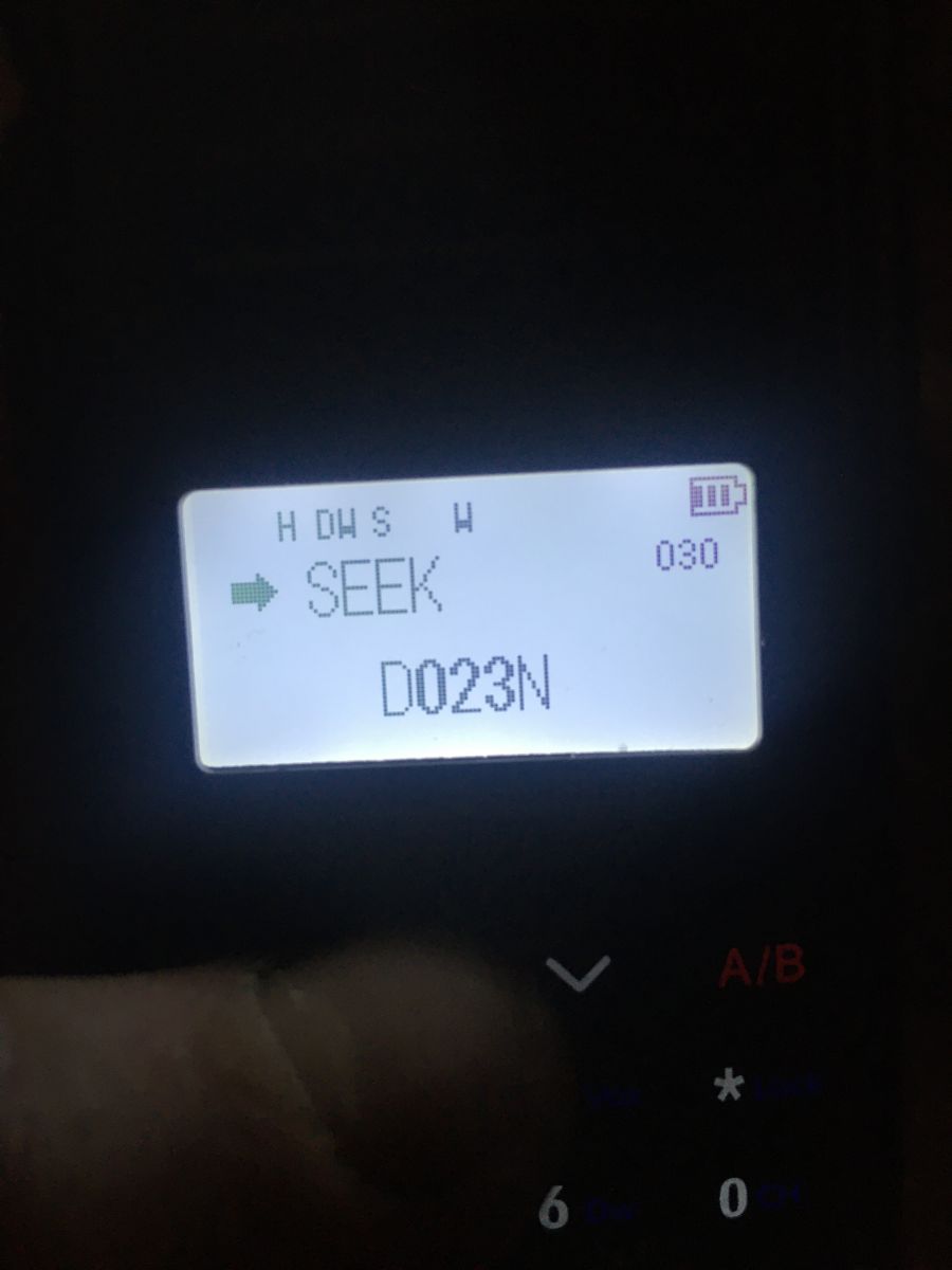

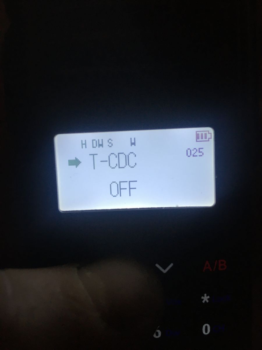

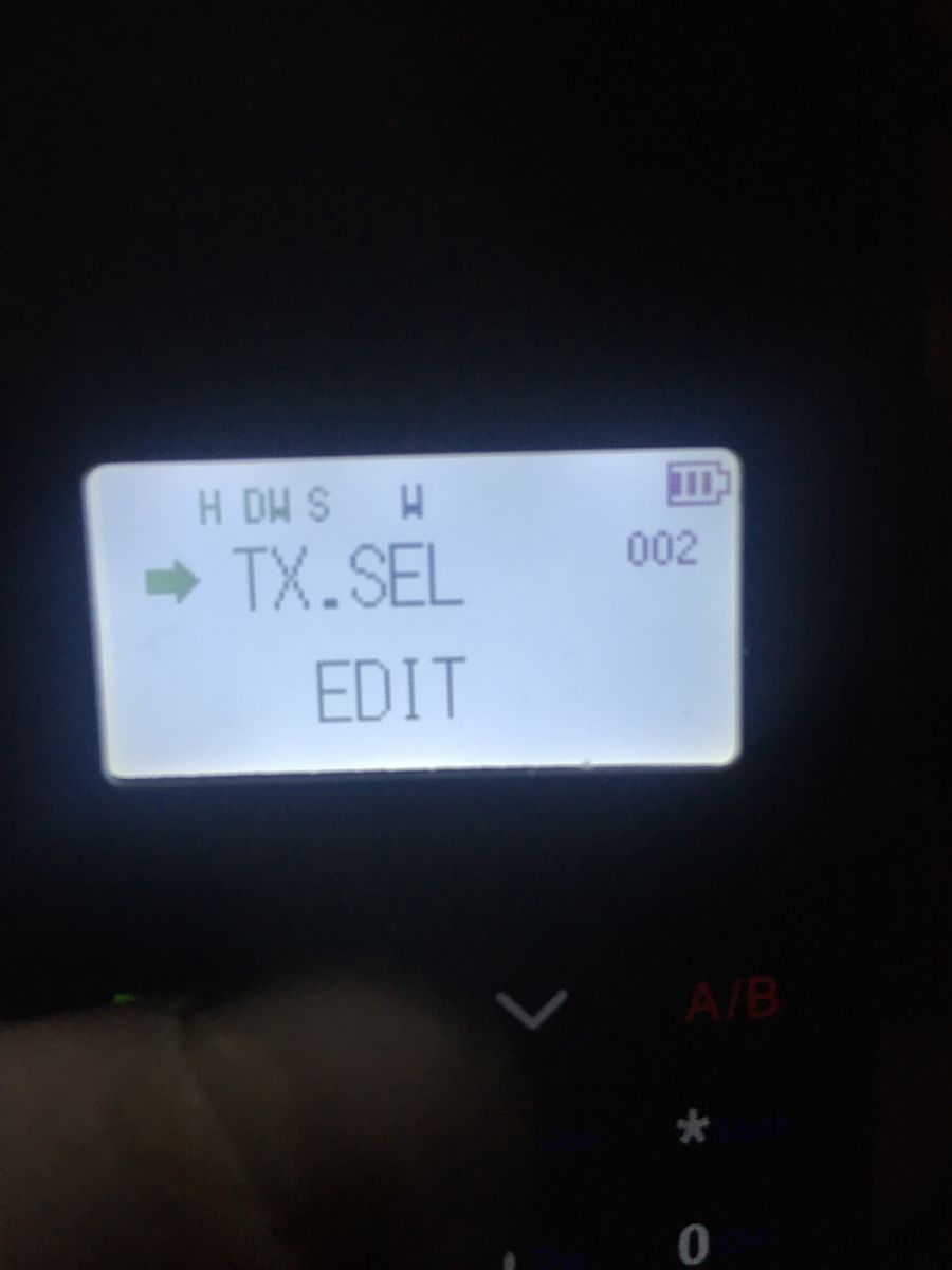

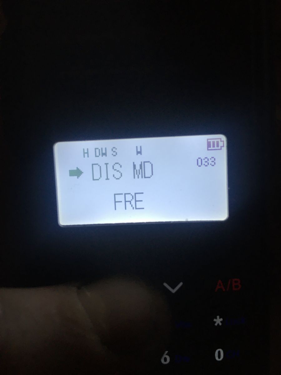

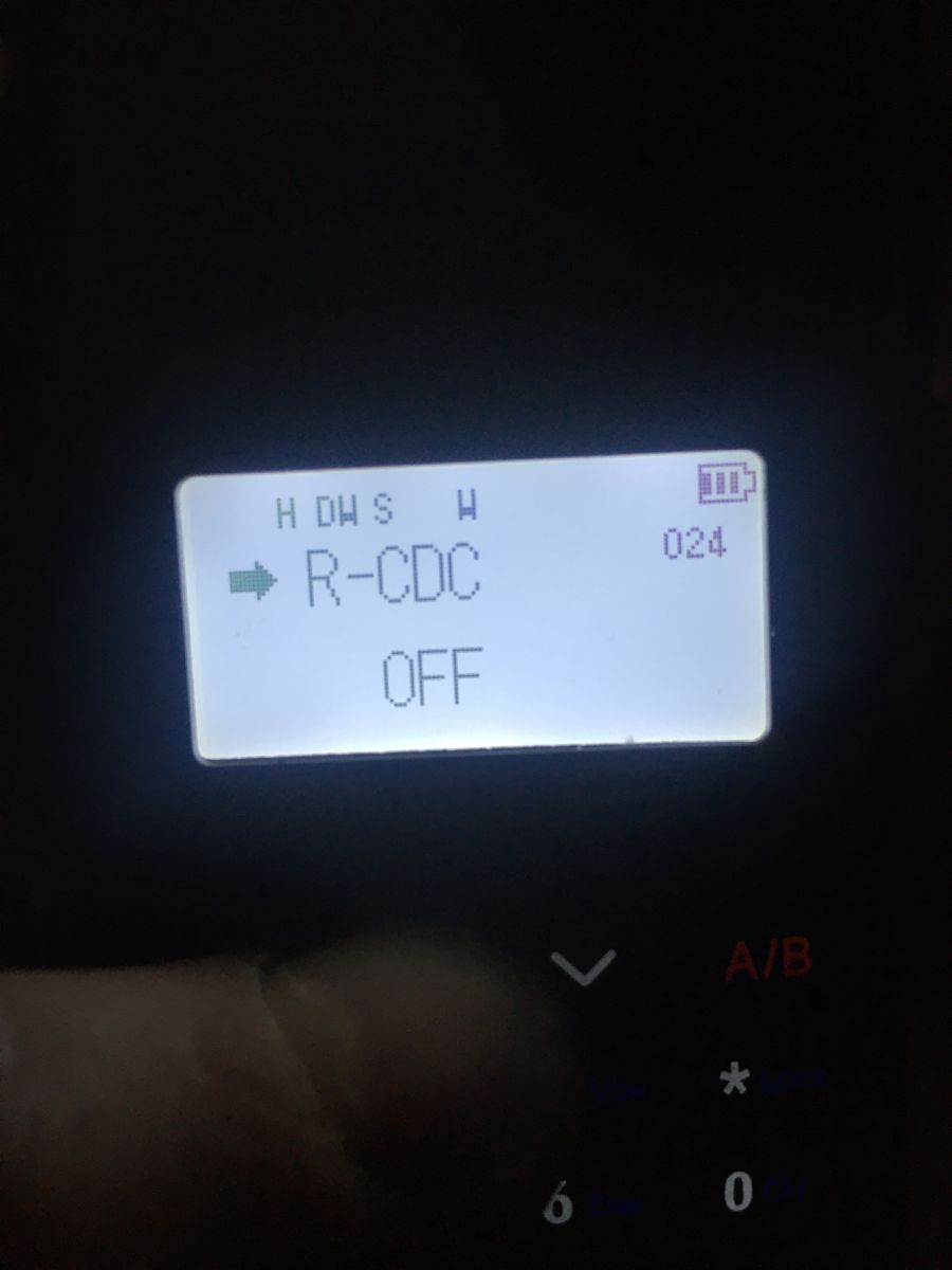

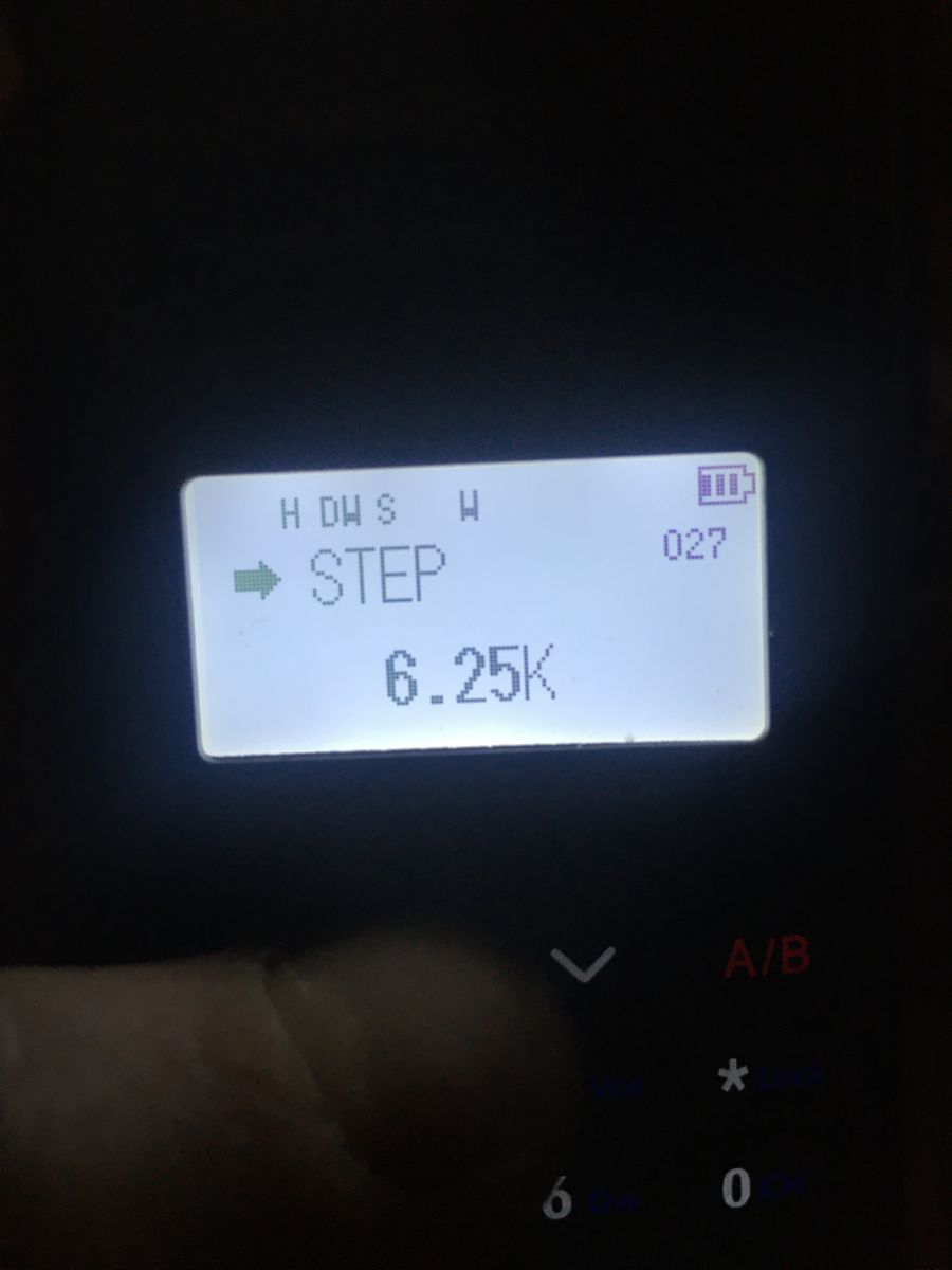

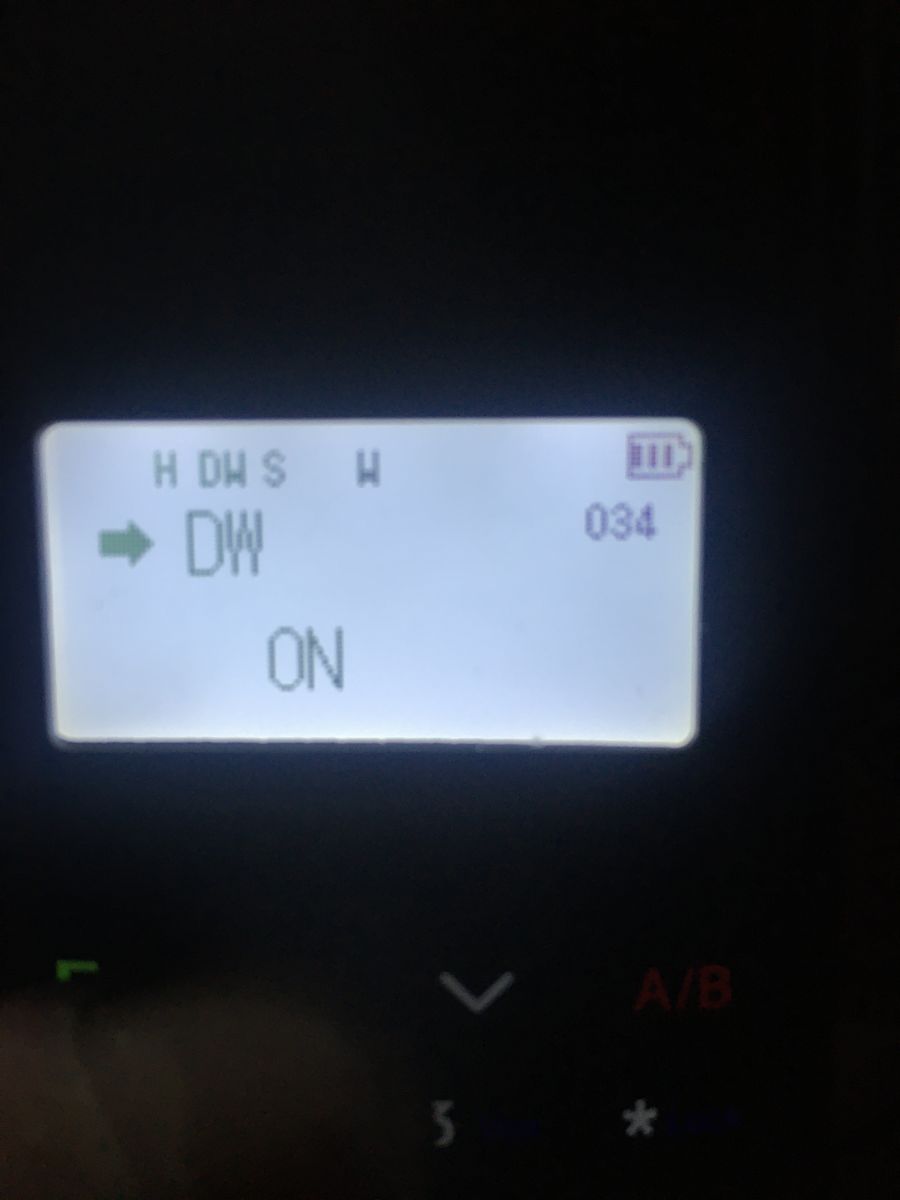

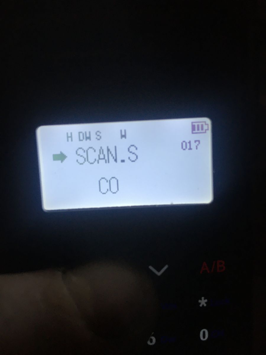

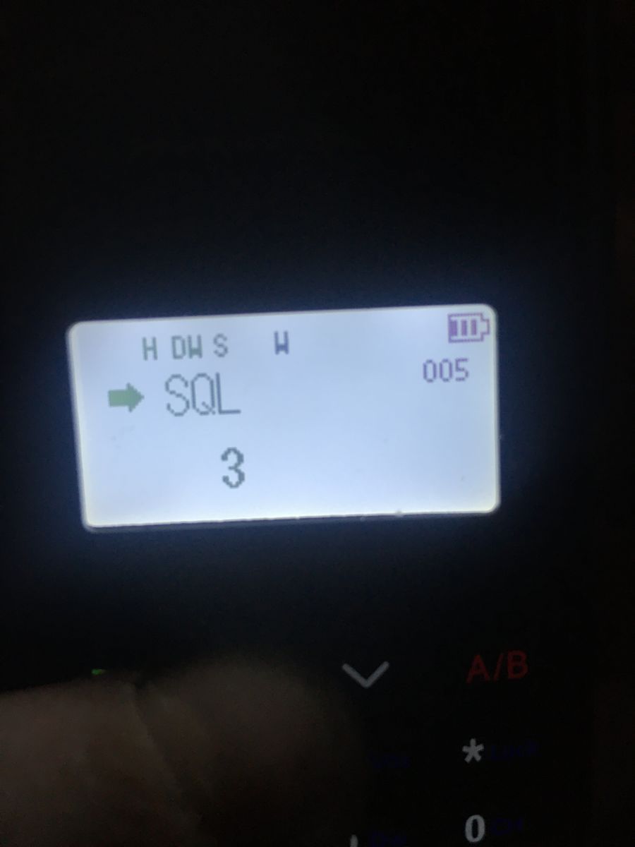

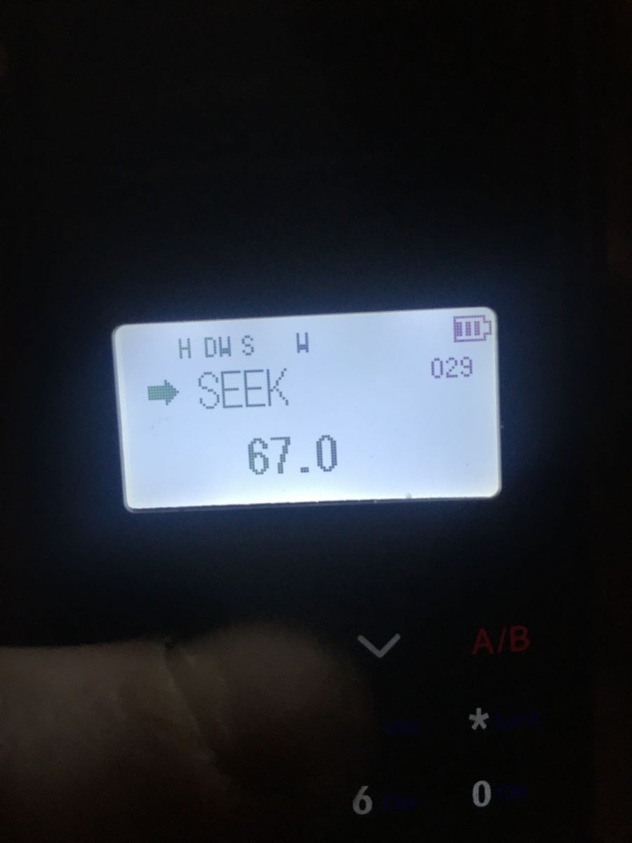

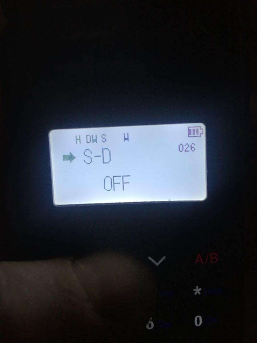

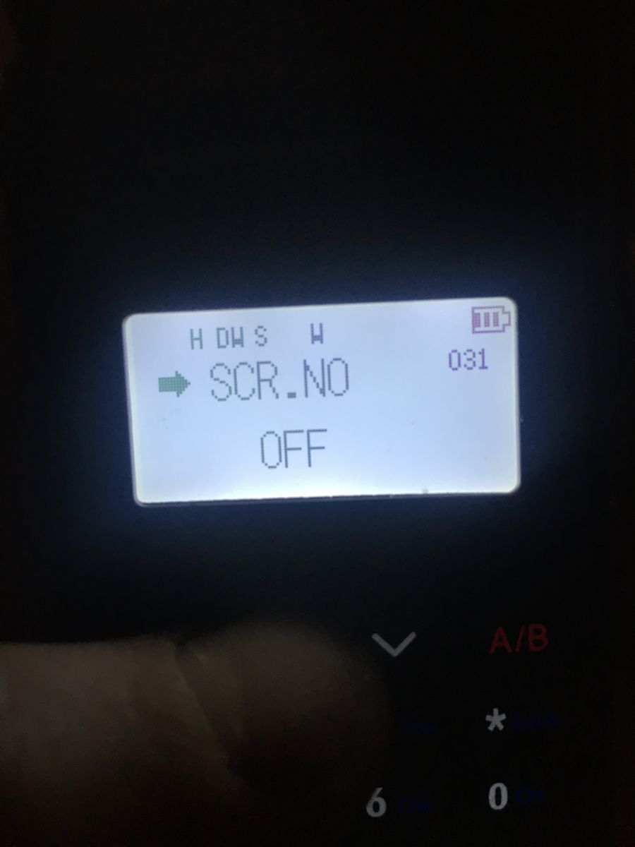

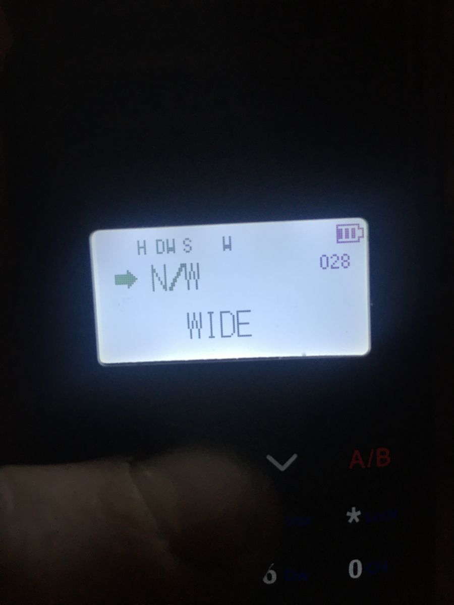

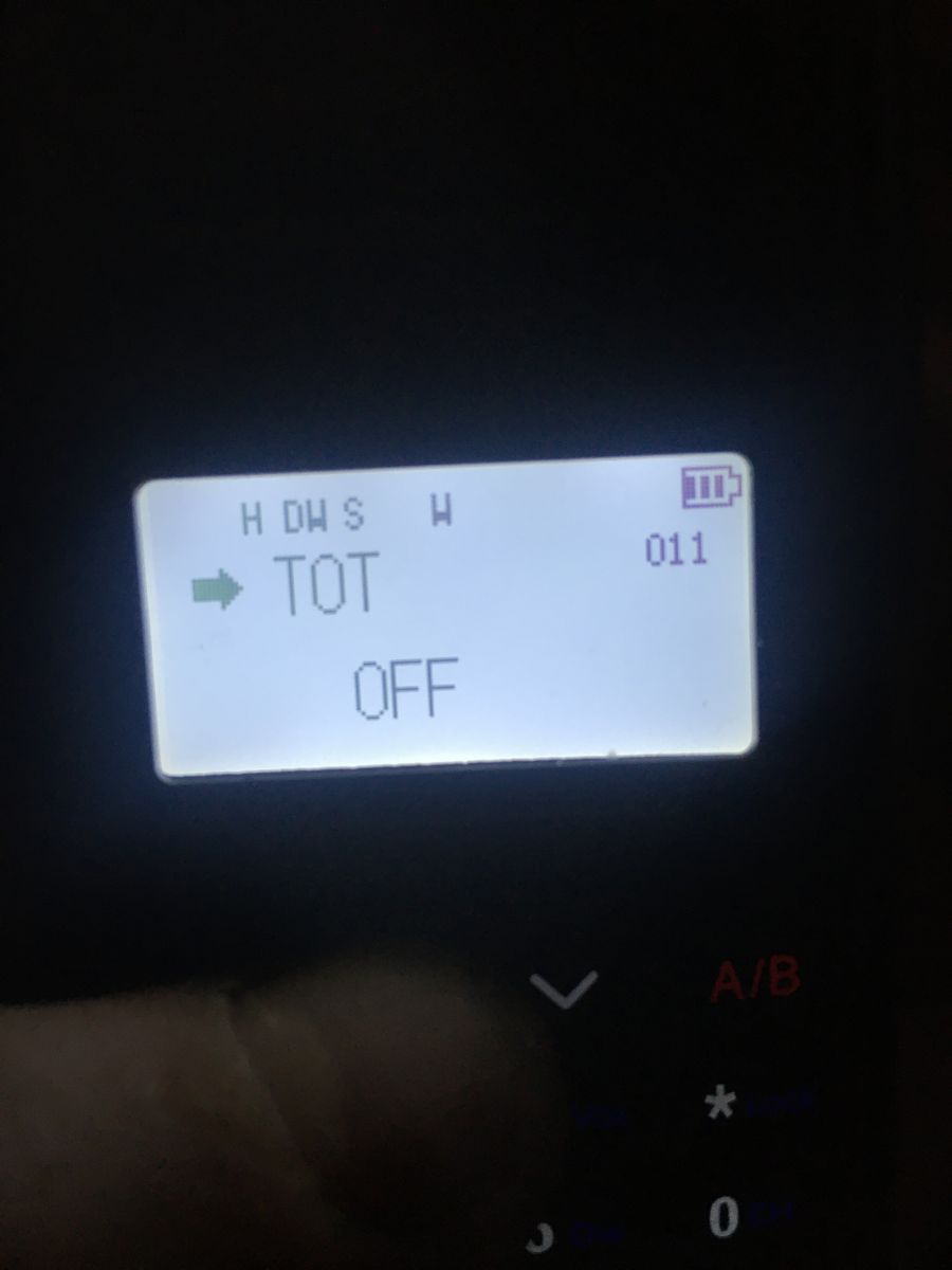

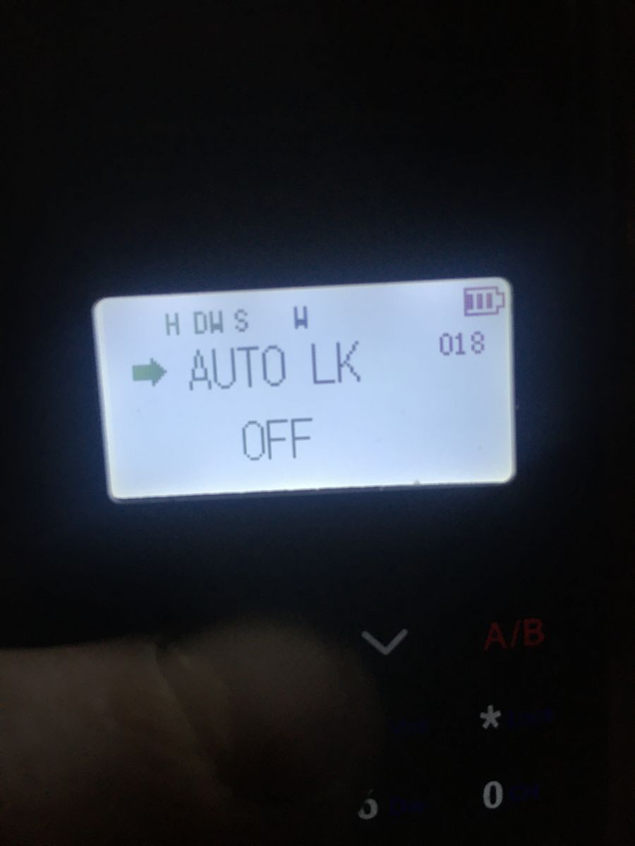

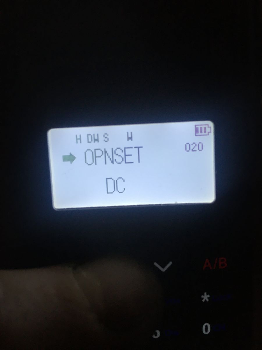

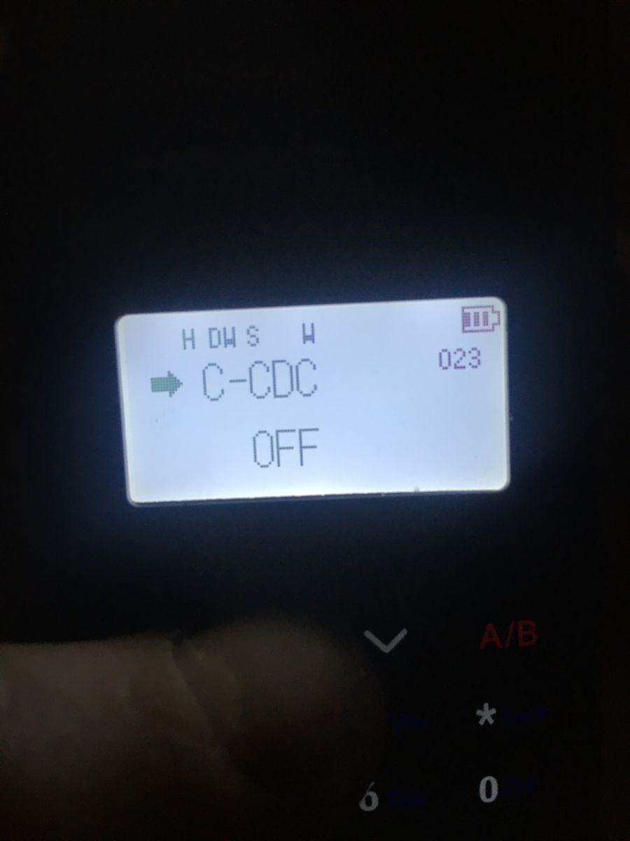

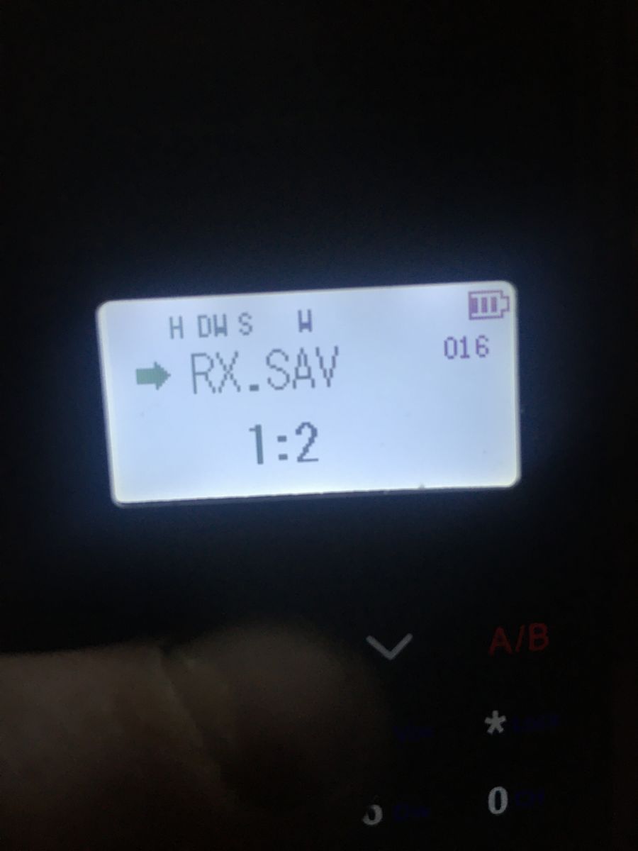

    Witam posiadam Radio skaner tyt uv 88 mam problem chce odbierać lecz nie wiem jak zredukować szumu słyszę lecz bardzo nie wyraźnie Podsyłam zdjencia opcji menu [img-3] [img-4] [img-5] [img-6] [img-7] [img-8] [img-9] [img-10] [img-11] [img-12] [img-13] [img-14] [img-15] [img-16] [img-17] [img-18] [img-19] [img-20] [img-21] [img-22] [img-23] [img-24] TYT UV88 – jak ustawić squelch i zredukować szumy podczas odbioru? TYT UV88 – jak ustawić squelch i zredukować szumy podczas odbioru? TYT UV88 – jak ustawić squelch i zredukować szumy podczas odbioru? TYT UV88 – jak ustawić squelch i zredukować szumy podczas odbioru? TYT UV88 – jak ustawić squelch i zredukować szumy podczas odbioru? TYT UV88 – jak ustawić squelch i zredukować szumy podczas odbioru? TYT UV88 – jak ustawić squelch i zredukować szumy podczas odbioru? TYT UV88 – jak ustawić squelch i zredukować szumy podczas odbioru? TYT UV88 – jak ustawić squelch i zredukować szumy podczas odbioru? TYT UV88 – jak ustawić squelch i zredukować szumy podczas odbioru? TYT UV88 – jak ustawić squelch i zredukować szumy podczas odbioru? TYT UV88 – jak ustawić squelch i zredukować szumy podczas odbioru? TYT UV88 – jak ustawić squelch i zredukować szumy podczas odbioru? TYT UV88 – jak ustawić squelch i zredukować szumy podczas odbioru? TYT UV88 – jak ustawić squelch i zredukować szumy podczas odbioru? TYT UV88 – jak ustawić squelch i zredukować szumy podczas odbioru? TYT UV88 – jak ustawić squelch i zredukować szumy podczas odbioru? TYT UV88 – jak ustawić squelch i zredukować szumy podczas odbioru? TYT UV88 – jak ustawić squelch i zredukować szumy podczas odbioru? TYT UV88 – jak ustawić squelch i zredukować szumy podczas odbioru? TYT UV88 – jak ustawić squelch i zredukować szumy podczas odbioru? TYT UV88 – jak ustawić squelch i zredukować szumy podczas odbioru? TYT UV88 – jak ustawić squelch i zredukować szumy podczas odbioru? TYT UV88 – jak ustawić squelch i zredukować szumy podczas odbioru?

    Wyłącz DW (on będzie skakał między górną i dolną częstotliwością), SQL chyba ok - ustaw o ząbek wyżej powyżej szumów. Proponuję:
    1. Wyjść z urządzeniem do ogrodu / parku i sprawdzić czy szum się obniżył a jakość odbieranego sygnału podwyższyła. Przypuszczam, że masz kiepskie żarówki LED i/lub zasilacze od jakiegoś urządzenia / pasków LED i one strasznie syf elektromagnetyczny sieją.
    2. Zainstalować antenę na dachu - odbiór polepszy się niesamowicie a szumy dramatycznie padną
    3. Jako skaner kupić UBC125XLT - bo TYT to raczej słabo się do tej zabawy nadaje. Zdarza się, że tanie chińczyki nie mają wcale filtrów wejściowych i zbierają cały syf elektromagnetyczny, który je po prostu przytyka.
    Ale najważniejsze to punkt 2 (90% radości z działania urządzeń radiowych).

    Dzięki za info rozumiem ze sprzęt jest lichy i za dużo nie da się z niego wyciągnąć

    spoko, chińczyki nie są dramatyczne. Ale do zabawy w skanowanie są za wolne, nie mają banków pamięci i wiele innych. Ale cena jest mega dobra za taki sprzet.
    Antena, Antena i jeszcze raz antena na dach. Lecisz do marketu budowlanego i na próbę kupujesz 1m jak najgrubszego kabla 3 żyłowego (np 4mm2). Robisz z tego antenę typu GP - https://www.youtube.com/watch?v=EwksJb2WrYw . Satysfakcja gwarantowana nawet z parapetu.
