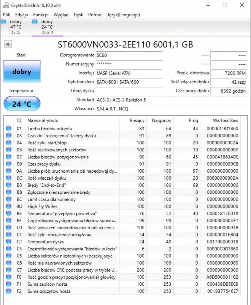

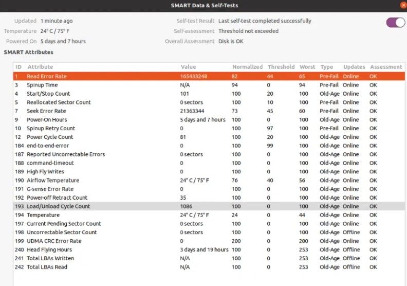

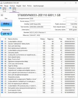

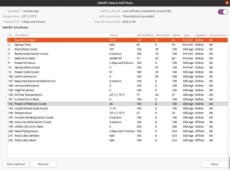

    Witam, zakupuje Synology DS220+ no i jako że to mój 1 NAS i nie chce wydawać majątku (samo urządzenie to już koszt 1600zł), chciałbym pójść w stronę dysków używanych. Na oku mam dwie oferty Segate IronWolf 2x6tb lub 2x4tb:
    1150zł 2x6TB gwarancja do września 2022:
    1.
    Proszę o sprawdzenie parametrów używanych dysków do NAS
    2.
    Oraz 640zł 2x4TB gwarancja do czerwca 2023:
    1.
    2.
    W który zestaw Waszym zdaniem lepiej pójść ? I jak wyglądają te dyski według pokazanych parametrów ? Czy są ok ?

    Zrób odwrotnie.
    Kup używany NAS i nowe dyski.
    Tak jak kolega wyżej mówi, nie Seagate.
    WD Purple albo Red, zgaduję, ze chcesz tam RAID1 więc kup:
    - dwa różne modele tego samego producenta
    - dwa takie same dyski w różnym miejscu lub czasie
    - dyski różnych producentów
    Chodzi o zminimalizowanie możliwości wystąpienia usterek fabrycznych bo często dostajemy niezawodne NASy z mirrorem gdzie uszkodzeniu uległy oba dyski jeden po drugim i nikt nigdy nie wie, który padł pierwszy.

    takpoprostu napisał:
    O, a dlaczego IronWolf jest odradzany ?
    Bo IronWolf, seria DM oraz pokrewne (mechanicznie to są te same dyski dla danej pojemności) i wszystkie konstrukcje, jak kolega wyżej mówi, po serii 11 są bardzo niskiej jakości.
    Zarówno pod względem zastosowanych podzespołów jak i oprogramowania.
    Bardzo często też odzysk jest niemożliwy albo ograniczony bo dochodzi do zapiłowań powierzchni.
