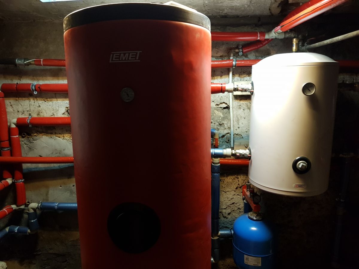

    Witam. Jestem po montażu pompy ciepła. Firma która mi montowana popełniła szereg błędów , ale nie o tym mowa. Chciałbym się dowiedzieć jak sprawdzić czy w zbiorniku CWU posiadam anode . A jeśli jest to czy jest magnezowa czy tytanowa. Firma miejsca pompę (przedstawiciel tej firmy) zapewniała mnie że jest tytanowa A pracownicy ja montujący mówili że chyba nie ma wcale i mam się dowiadywać u ich przedstawiciela. Zadzwoniłem do niego on twierdzi że jest tytanowa , ale po serii niedociągnięć i kłamstw tej właśnie firmy nie wierzę im i chce to sprawdzić. Z góry dzięki za pomoc Sprawdzanie rodzaju anody w zbiorniku CWU po montażu pompy ciepła - magnezowa czy tytanowa? Sprawdzanie rodzaju anody w zbiorniku CWU po montażu pompy ciepła - magnezowa czy tytanowa?

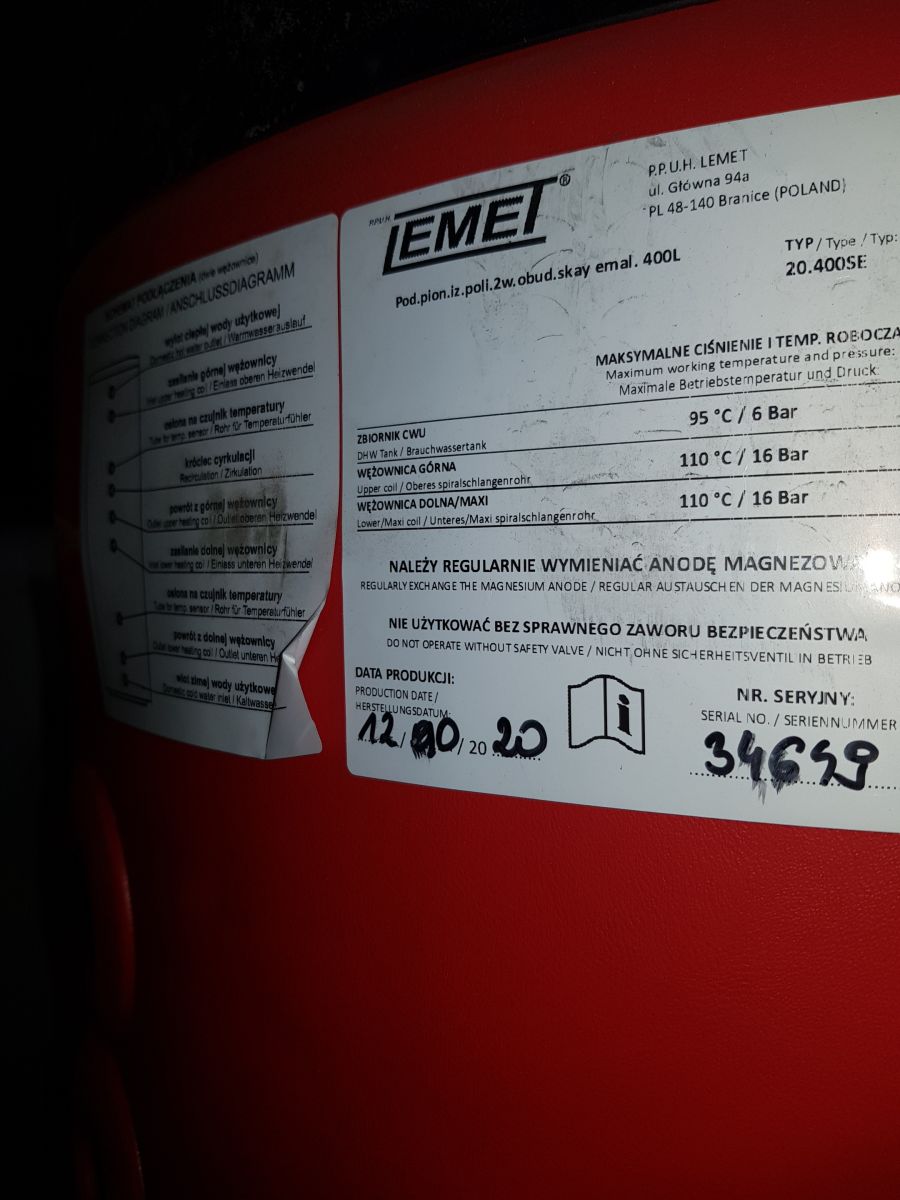

    To będzie tabliczka znamionowa czy szukać innej ? Sprawdzanie rodzaju anody w zbiorniku CWU po montażu pompy ciepła - magnezowa czy tytanowa?

    Zdejmij górna pokrywe. Szarą. I sam zobacz.

    ADB-6 napisał:
    Może wystarczy przeczytać na tabliczce? ;)
    Wydaje mi się że to standardowo jest napisane na wszystkich zbiornikach , a włożyć można według uznania magnezową, tytanową lub nic . Ale mogę się mylić ;)
    #9 19234696
    ADB-6
    Poziom 34  
    Posty: 3118
    Pomógł: 249
    Ocena: 701
    Gdyby producent wstawił tytanową, nie pisałby o konieczności wymiany magnezowej. To nie PRL. Producenci sprzętu zabiegają o klienta, więc raczej nie pozwalają sobie na takie "zubożone" produkty.
    Jeżeli jest tak jak mówisz to firma montujący mnie oszukała . Na szczęście im jeszcze nie zapłaciłem wszystkiego ;) . Dzięki za pomoc , pozdrawiam

    W.Wojtek napisał:
    I tak wkoło Macieja. Zdejmij wreszcie ta pokrywe i zobacz sobie sam a nie szukaj cudów na forum.
    Już załatwione miałem magnezową, próbowali mnie w konia zrobić. Przyjechali pół Polski bo około 500 km i wymienili ;)
