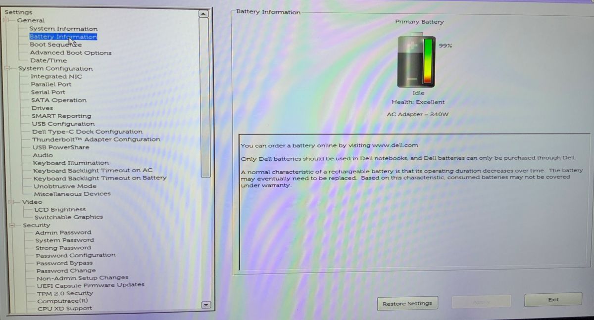

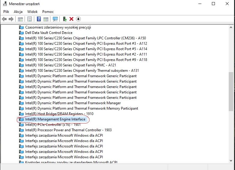

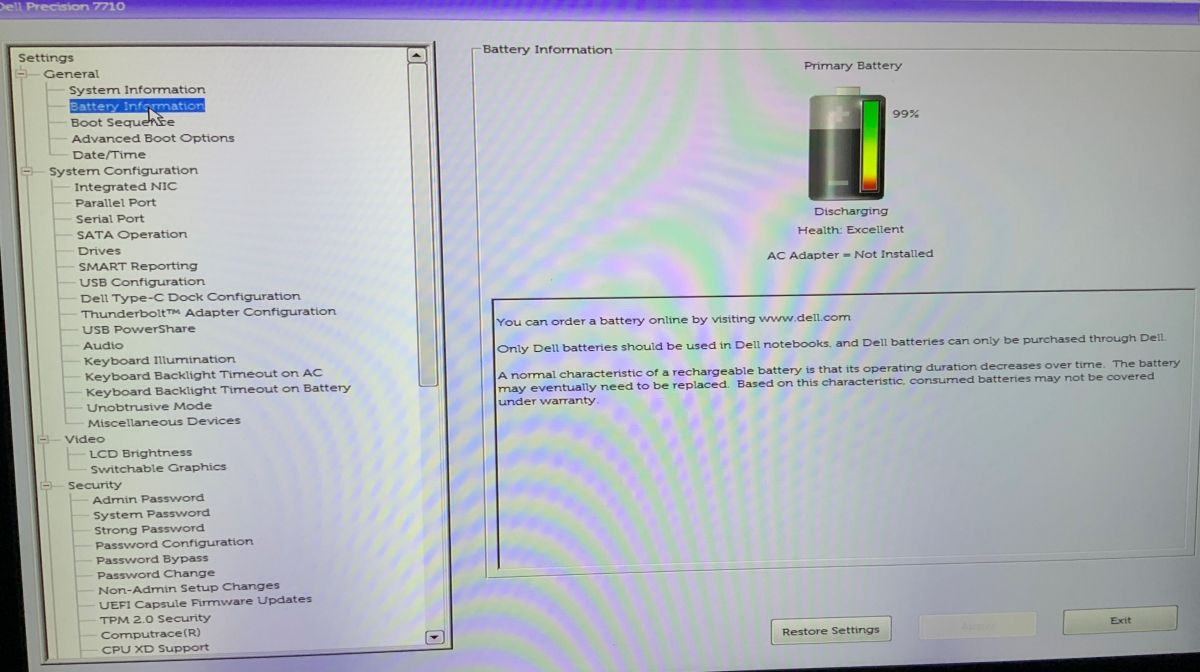

    o to chodzi? Na co dokładnie zwrócić uwagę?

    Dell Precision 7710 (platforma Compal LA-C551P)
    kbc MEC5085-LZY- x ( w jego wsadzie jest Boot block) + plus ECE5048-LZY
    3/5V RT6585BGQ (code 3H=)
    cpu 6th. gen (np. i7-6820HQ/ i7-6920HQ Skylake)
    DDR4
    HM170
    Na forum Dell napisano
    all the necessary information about the supported batteries is recorded in the Boot block
    Problem może być w Boot blok albo ukladzie chargera _przeł. zasilania (Aku lub zasilacz)
    - ost. mozliwy Bios https://www.elektroda.pl/rtvforum/topic3740933.html
    jak pracuje na zasilaczu pokazuje ładowanie Aku ( LED ładowania)
    - czy pisze o nierozpoznanym Aku, ale powinien pracować (nie będzie ładował)]* podobnie jak z nie orginal. zasilaczem (AC Adapter=Unknown)
    :idea: Moim zdaniem skorzystaj z GWARANCJI (jak wspominałeś)
    * może być problem z naprawą
    Dużo tej platformie Link
    - jest i SM , wsady Bios ....

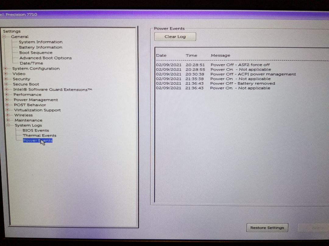

    Rozpoznaje baterie i ładuje normalnie. Kiedy nie uruchamiam żadnych programów będzie stał i nic się nie dzieje dopiero w momencie uruchamiania jakiegoś programu zdycha. Wyglada to tak jak by problem wywoływał wzrastający pobór prądu.
  • #8 19245454
    Lenherd1
    Poziom 4  
    Posty: 6
    Odpaliłem dziś Linuxa, filmy na maxa na yt, procek dobił do 80% i nic. Przeinstalowałem system nic nie pomogło, sprawdziłem kilka wersji biosa wstecz i nic... logi zarejestrowały wyjęcie baterii?
