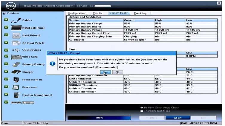

    Zrobiłem jak kazałeś, wstawiam zdjęcia, screenshota nie udało mi się zrobić więc zrobiłem zdjęcie telefonem 😅
    Test zrobiłem z podpiętą ładowarką i bez niej.
    Po skończeniu diagnostyki zrestartowałem laptop bez podpiętej ładowarki jak się można było domyśle, laptop uruchomił się tylko do momentu wyświetlenia logo DELL i zgasł, po podpięciu ładowarki startuje bez problemu.

    Jak się zalogujesz do systemu z podłączonym zasilaniem i częściowo rozładowaną baterią to pokazuje ze bateria jest ladowana, rosną procenty ?
  • #5 20259612
    ArthuR34
    Posty: 17
    Niestety ale zaraz po zrobieniu diagnostyki nie sprawdzałem jak ładuje przy tym stanie baterii ale w dzień w którym został mi dostarczony laptop to gdy stan baterii spadł do około 90% i wystąpiła ta przypadłość to normalnie ładował i pokazywało ile czasu zostało do pełnego naładowania 100%.
    Wykrzyknik to jest z tego powodu ponieważ diagnostyka była przeprowadzona bez podpiętej ładowarki, z podpiętą ładowarką wszystkie elementy były oznaczone na zielono.

    Sprawdź jeszcze stan baterii procentowo po wyłączeniu laptopa jak odłączysz zasilanie.
    Jak miales wszystko na zielono w diagnsotyce ePSA/PSA to nic powaznego nie wykryto, bym szukał rozwiązań przy właściwym ustawieniu w samym systemie Windows w "Opcję zasilania".

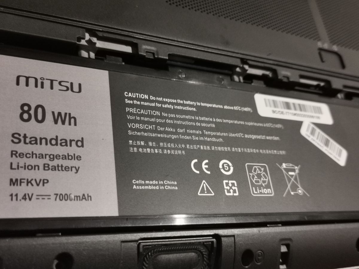

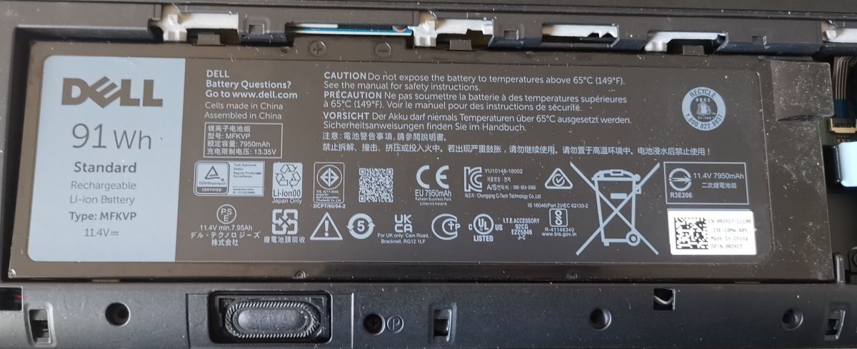

    Sprawa się rozwiązała,
    Zareklamowałem laptop i odesłałem go do serwisu,
    9 listopada kurier odebrał laptop do serwisu a 10 października serwis wysłał go do mnie z usuniętą usterką,
    Okazało się że dostali wadliwą partię akumulatorów więc wymienili go na inny i jak narazie wszystko działa,
    Akumulator przy którym występowała usterka był firmy Mitsu
    Wymienili go na akumulator firmy Dell
    Jedyny minus serwisu oraz sklepu to taki że jest trudna komunikacja mailowa ponieważ na odpowiedź czekałem dwa dni i dopiero jak skontaktowałem się telefonicznie i uzyskałem potrzebne informacje oraz powiedziałem że pisałem do nich maile w sprawie wady laptopa to po tym telefonie otrzymałem odpowiedzi na maila.
