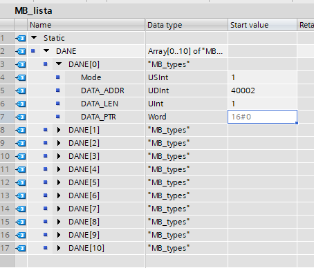

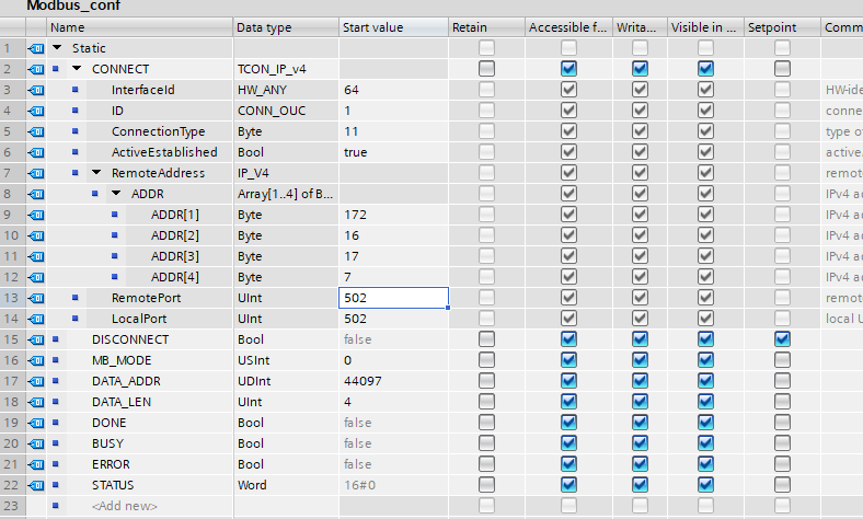

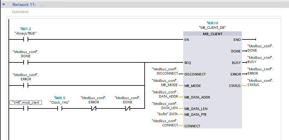

Mam problem z odczytem rejestrów z falownika za pośrednictwem sterownika S7-1200. Ciągle blok jest w stanie BUSY.
Prośba aby ktoś rzucił okiem czy dobrze mam to skonfigurowane.

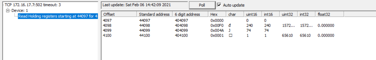

Za pomocą symulatorów jestem bez problemu w stanie odczytać rejestry z falownika.

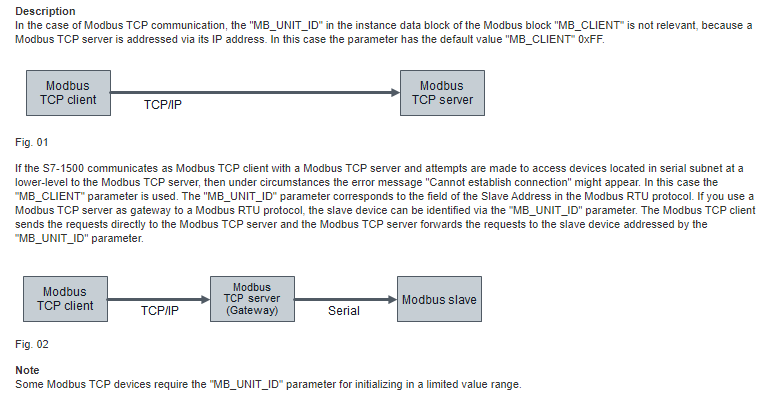

Myślę że problem może leżeć po stronie ID slave, bo na falowniku mam ID 1, a między falownikiem z S7-1200 mam konwerter RTU/TCP. Jednak nie widzę możliwości ustawienia lub zmiany ID slave.
Jednak tak jak myślałem, domyślny adres slave ID jest 255.... Trzeba go wymusić z ręki.
