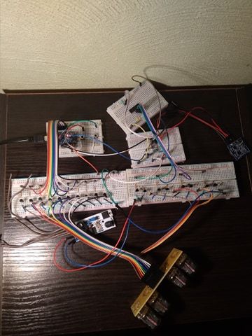

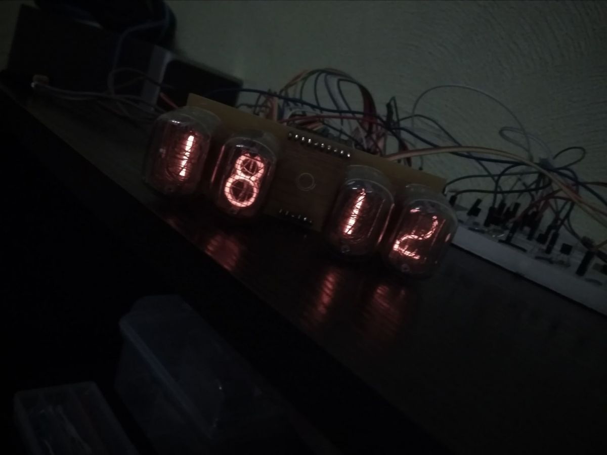

    Witam, mam mały problem...od jakiegoś czasu pracuje nad zegarem nixie i wszystko szło łatwo, aż do momentu pisania kodu.Szukam pomocy w postaci podpowiedzi, gotowych rozwiązań, pomocnych linków. Każda pomoc mile widziana. Kilka szczegółów dotyczących budowy;
    Zegar jest oparty na płytce arduino uno. Ze względu na małą ilość pinów na arduino użyłem dwóch expanderów pcf8574. Na pierwszym expanderze wszystkie 8 pinów zajmują katody wyswietlacza a na drugim expanderze 2 piny stanowią pozostałe kadody i 4 piny anody wyświetlacza, dodam tylko że całość ma być multipleksowania. Do odmierzania czasu używam modułu rtc DS1307. W przyszłości zamierzam dodać kilka przycisków, ale nie wiem czy to jest istotne w tym momencie. W każdym bądź razie prosiłbym o nakierowanie bo stoję w miejscu. Jutro postaram się wrzucić zdjęcia:)

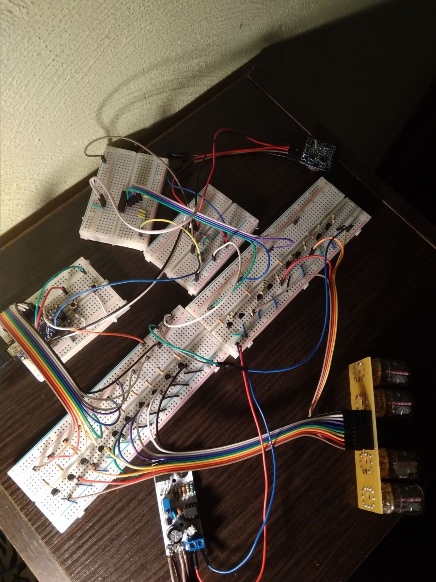

    W końcu się udało:)przynajmniej dla mnie....,ale mimo to jestem otwarty na dalszą edycję kodu.Więc tak - wywaliłem jeden expander i wpiąłem
    wszystkie katody w piny D2-D11 na płytce arduino nano, 2 piny w nano zajęły mi przyciski oraz 2 piny(sda i scl) - DS1307 i expander w którym są zamontowane wszystkie anody. Całość później będzie przeniesiona na płytke pcb oraz obudowana.
    Tworzenie zegara Nixie na Arduino Uno z użyciem expanderów PCF8574 i modułu RTC DS1307 Tworzenie zegara Nixie na Arduino Uno z użyciem expanderów PCF8574 i modułu RTC DS1307 Tworzenie zegara Nixie na Arduino Uno z użyciem expanderów PCF8574 i modułu RTC DS1307
    Później postaram się wrzucić kilka zdjęć z budowy.

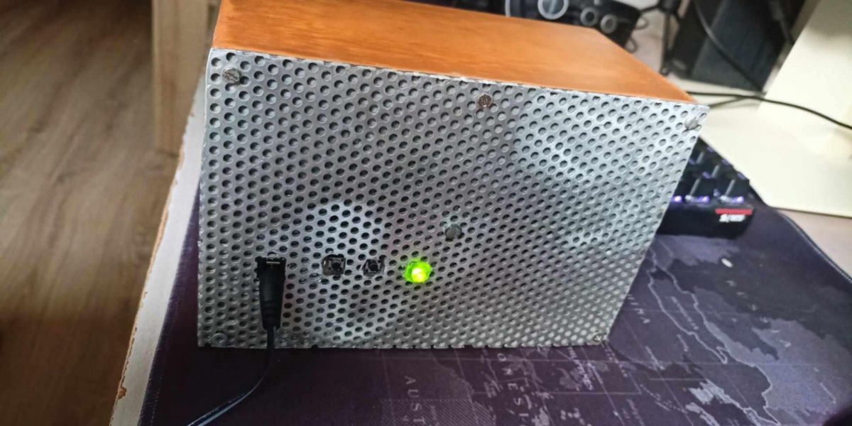

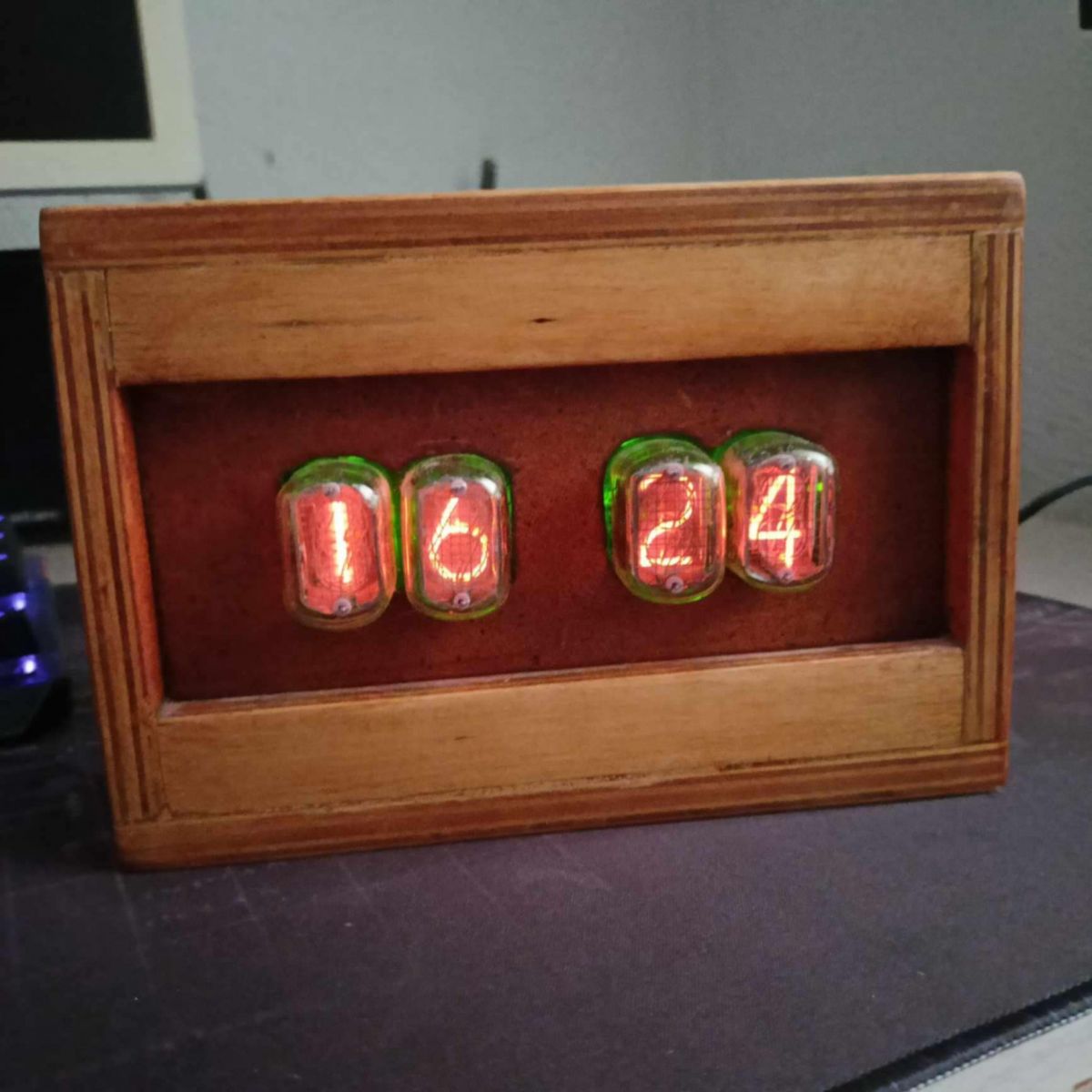

    Wrzucam fotki, jak obiecałem! Z samą obudową męczyłem się dobre dwa dni, ale myślę, że warto było. Końcowy efekt wydaje się być całkiem zadowalający.
    Ręcznie wykonany zegar z Nixie, wyświetlający godzinę 16:24.
    Metalowa obudowa z wycięciami, zieloną diodą LED i kablami nałożona na drewnianym blacie.
