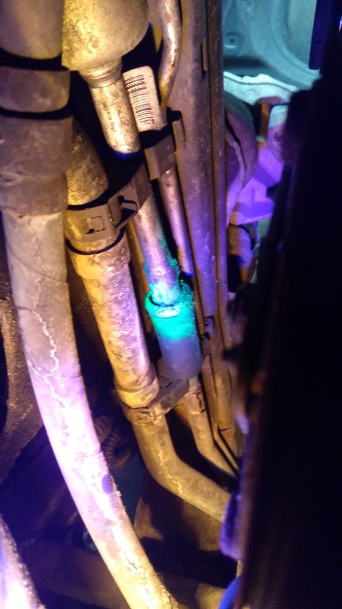

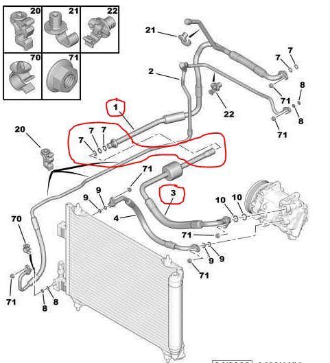

    Z układu klimatyzacji uciekł mi czynnik chłodniczy.
    Lampa UV podpowiedziała, że miejscem wycieku jest połączenie rurek, oznaczonych na schemacie jako 1 i 3.
    Pytanie z mojej strony - co to jest za połączenie?
    Czy jest możliwość rozłączenia i wymiany oringów?
    Czy jest to jednorazowe zaciśnięcie?

    Jest możliwość rozłączenia i wymiany uszczelnień, z tego co się orientuję są do tego specjalne przyrządy (takich używałem) ale przy odrobinie wprawy i wiedzy można wyjąć przy pomocy dorobionej tulejki. Problemem jest bardziej stan tego połączenia. Zdarzało się że aluminium było tak mocno utlenione że następowało fizyczne połączenie obu rurek i konieczna była całkowita wymiana.

    Czy mógłbyś się podzielić "wprawą i wiedzą" i opisać sposób rozłączenia tego typu połączeń?

    Możesz sobie dorobić tulejkę z niezbyt grubej blachy na średnicę tej cieńszej rurki w tym złączu i najpierw wyczyścić zanieczyszczenia a następnie próbować wsunąć tą dorobioną tuleję. To powinno "odbezpieczyć" oringi i środkowa rurka powinna wyjść z gniazda. Orginalne ściągacze trudno będzie kupić, korzystają z nich serwisy fabryczne natomiast możesz próbować na popularnym serwisie aukcyjnym dokupić zestaw haczyków, szpikulcy do oringów. Natomiast użycie metalowych narzędzi w tego typu złączu może spowodować ich nieodwracalne uszkodzenie. Trudno powiedzieć ze zdjęcia jak długo było jedzone bez czynnika chłodniczego i jak mocnej degeneracji i degradacji uległo połączenie.
