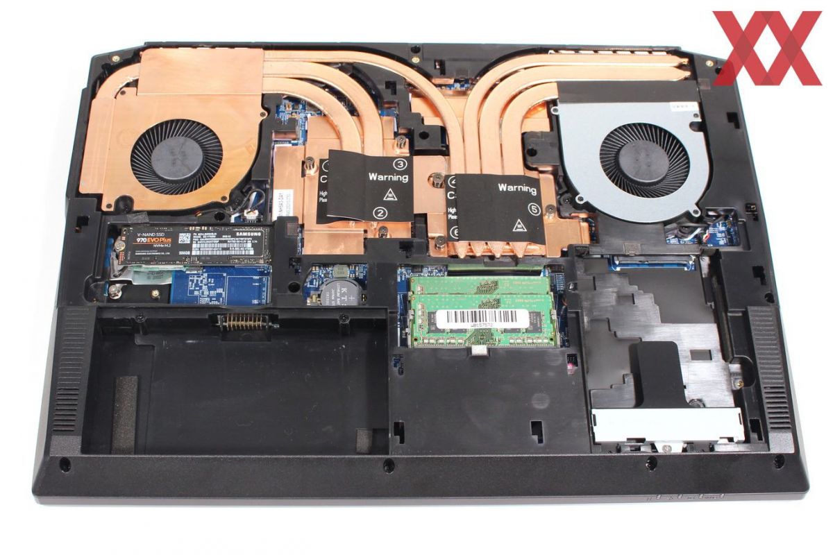

    Na razie nic nie wiadomo o chińskiej firmie Hasee
    -robi laptopy na płytach Clevo ( Schenker)/ lub chiń. Tongfang
    Link
    Opis modelu Link
    Filmik z testów Link_4:28 pokazano środek
    Recenzja modelu (PL) Link
    :idea:

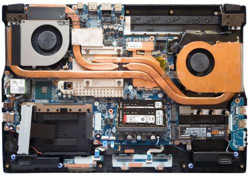

    Płyta oparta o chipset AMD B450
    Podobno to platforma Clevo NH57ADS
    - P/N: 6-71-NH5H0-D02
    p.s
    Na samym zasilaczu/ z wyjętą Aku też się grzeje?
    Hyperbook NH5 Zen - Wysoka temperatura CPU przy podłączonym zasilaczu Hyperbook NH5 Zen - Wysoka temperatura CPU przy podłączonym zasilaczu Hyperbook NH5 Zen - Wysoka temperatura CPU przy podłączonym zasilaczu
    Wer. ulepszona ukł. chłodzenia
    Co pokazuje

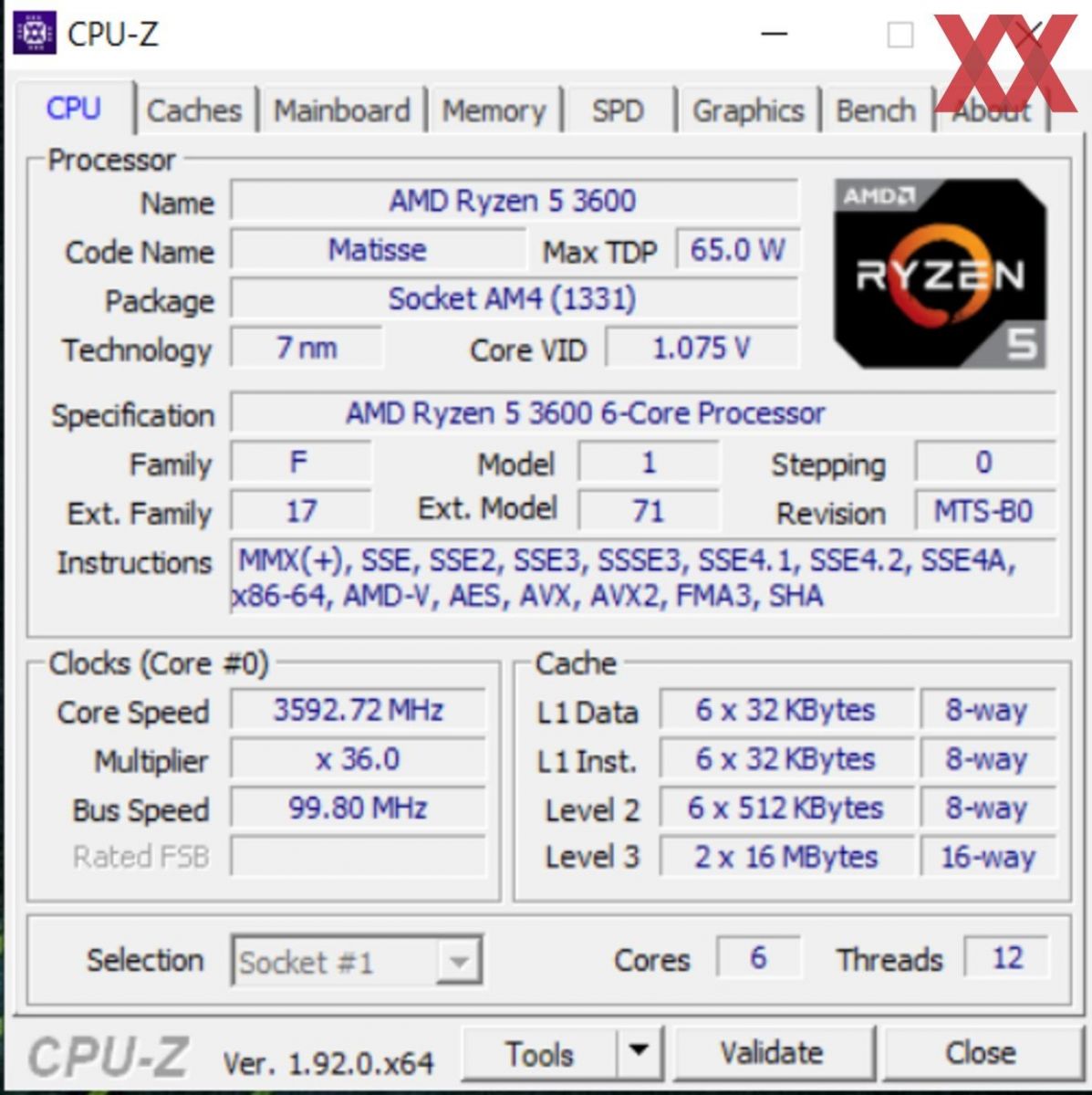

    Zamieść taktowanie CPU z programu CPU-Z z pracy na baterii i bez.

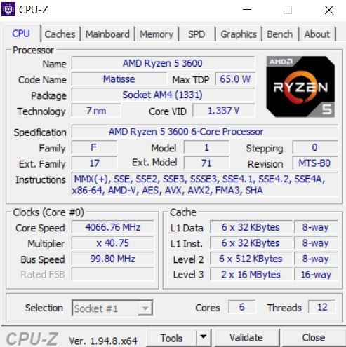

    Zamieść logi FRST.

    Prosiłem 2 okna CPU-Z z pracy na baterii i bez.
    Obciążenie CPU w "spoczynku" ile %?

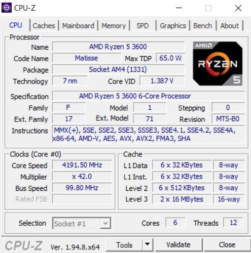

    1-2%, tutaj screenshot bez baterii.

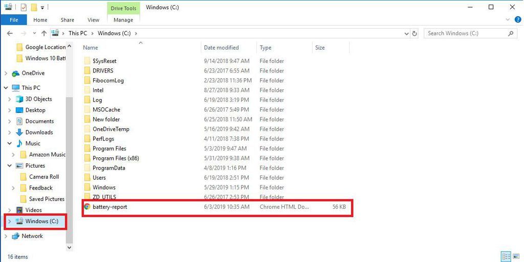

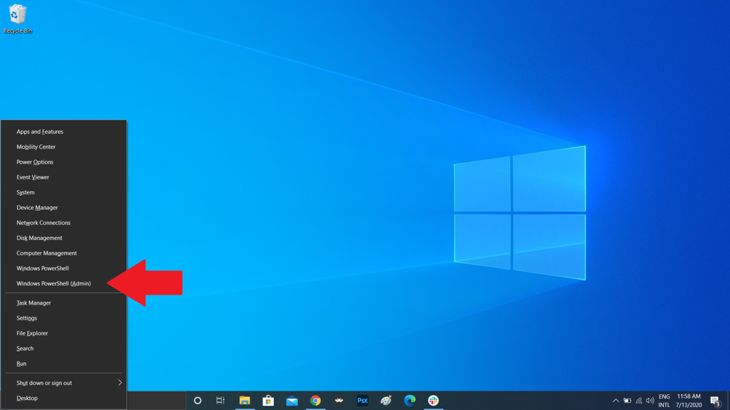

    Pokaż stan Aku za pomoca np. Battery Monitor (zakłądka "battery information" ) for Win10
    lub w Win
    1. Open Command Prompt as administrator. To do that, press Windows Key + X to open Win + X menu and choose Command Prompt (Admin). Note: for the users with newer versions, Command Prompt (Admin) now is Windows PowerShell (Admin).
    2. When Command Prompt opens, enter powercfg /batteryreport command and run it.
    czytaj (Battery Report) jako *.html
    * w power shell uzyj
    - powercfg /batteryreport /output "C:\battery-report.html"

    Wrzucam folder z plikiem html.
    • Batteryreport.rar (7.46 KB) Musisz być zalogowany, aby pobrać ten załącznik.

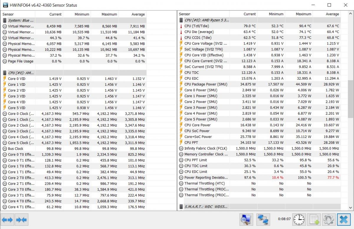

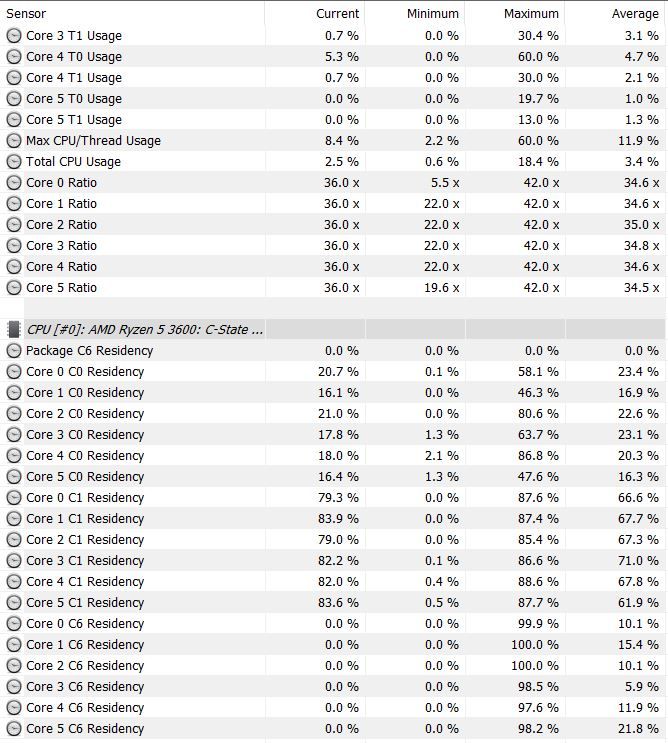

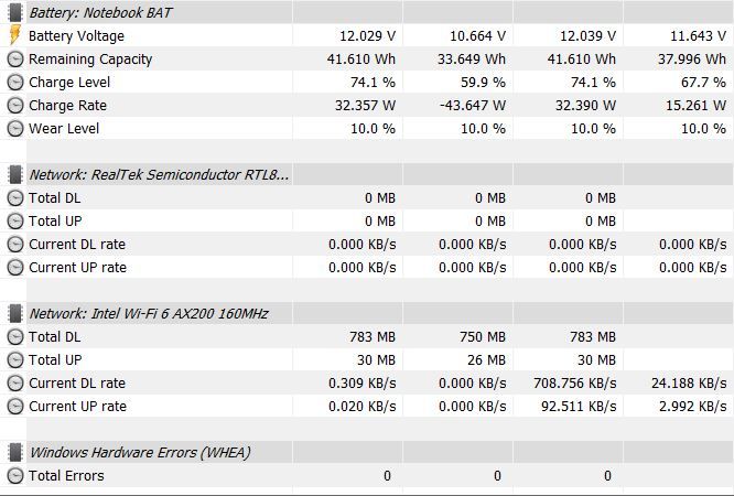

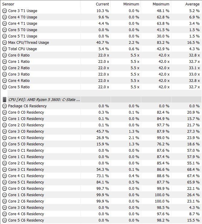

    Pokaż taki obrazek (swój) to przykładowy
    HWINFO64 (zakładka Sensor status)
    - z Aku / i z wył.(odłącz.) AKU

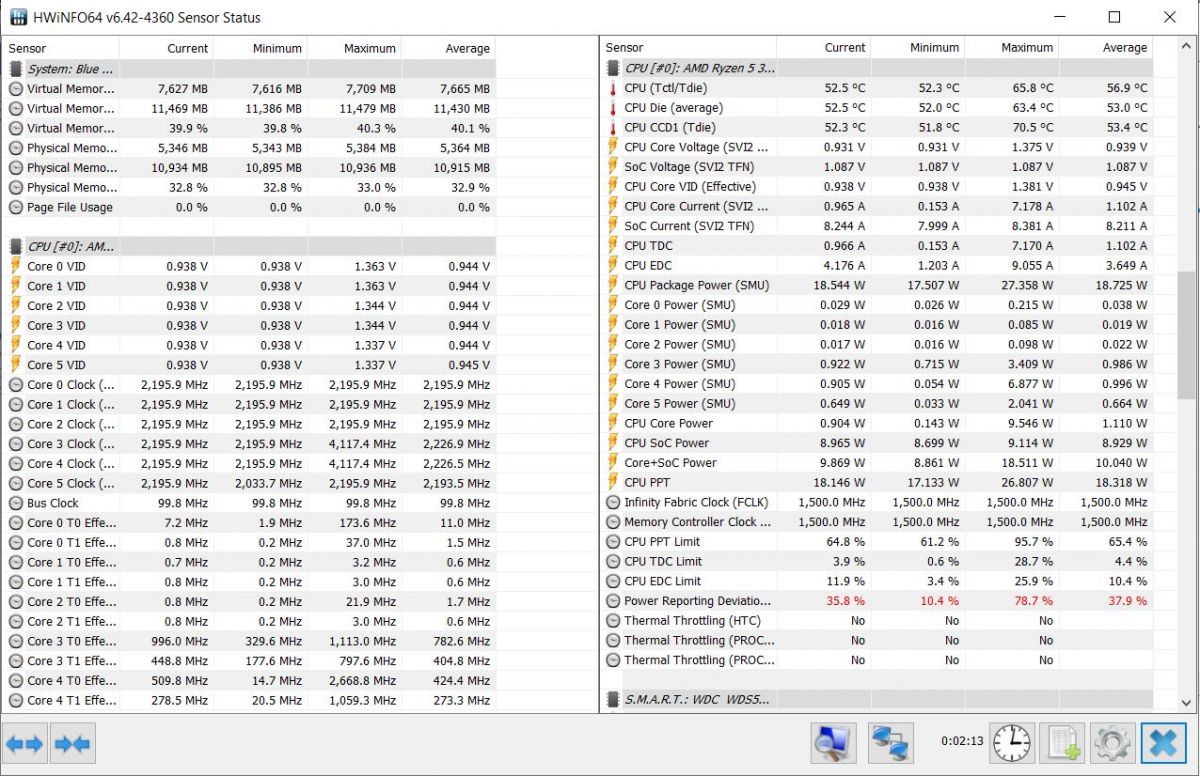

  • #14 19253810
    Karolcialolcia
    Poziom 5  
    Posty: 11
    Podłączony po lewej, odłączony po prawej

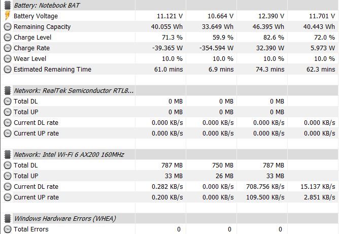

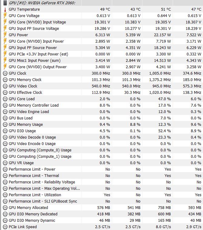

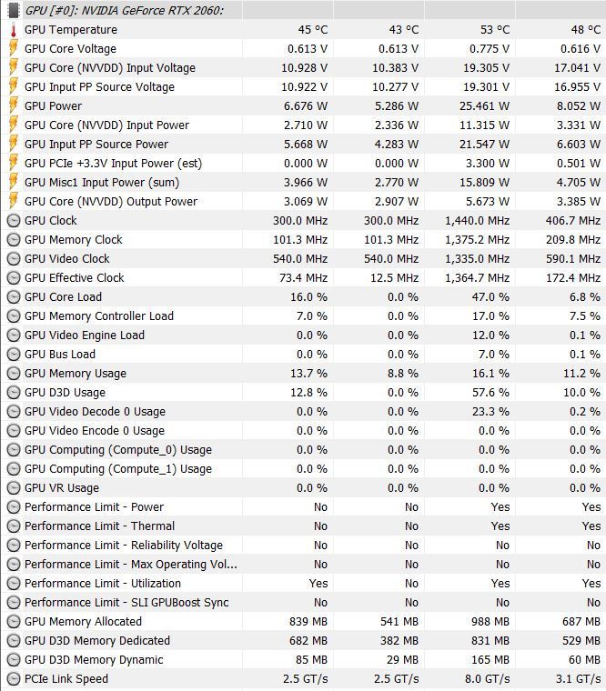

    Fajnie jakbyś wrzuciła pełna listę z tych 2 stanów, gdyż jak widać po suwaku tylko jej górną część widać.
    Z tego, co widać po podłączeniu zasilacza wszystkie rdzenie idą na max i napięcie vcore się zwiększa. Nie umiem tego zinterpretować.
    Skąd to obciążenie się pojawia - nie wiem, ale zapewne skutkuje omawianą wysoką temperaturą.

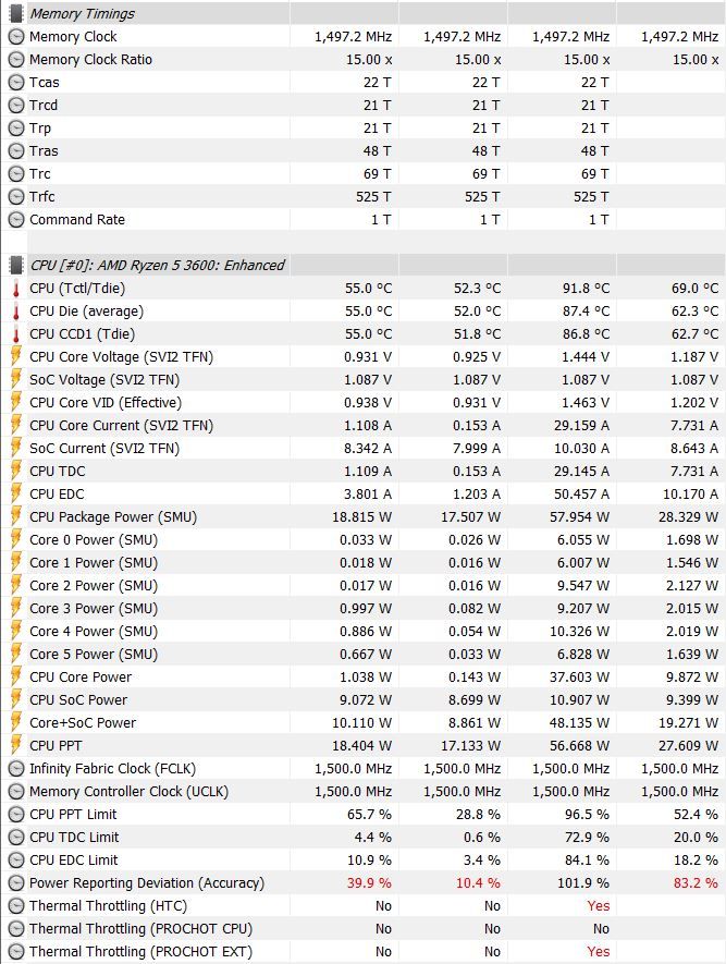

  • #18 19253855
    Karolcialolcia
    Poziom 5  
    Posty: 11
    Czyli wykaz temp z GPU i innych podzespołów?
    Tutaj lista z podłączonym.
    Hyperbook NH5 Zen - Wysoka temperatura CPU przy podłączonym zasilaczu Hyperbook NH5 Zen - Wysoka temperatura CPU przy podłączonym zasilaczu Hyperbook NH5 Zen - Wysoka temperatura CPU przy podłączonym zasilaczu Hyperbook NH5 Zen - Wysoka temperatura CPU przy podłączonym zasilaczu Hyperbook NH5 Zen - Wysoka temperatura CPU przy podłączonym zasilaczu

    Tak. Tam jest wszystko. Najlepiej pełna listę z i bez zasilacza.
    Wyjedzie 3-4 screeny na każdy stan.
  • #20 19253941
    Karolcialolcia
    Poziom 5  
    Posty: 11

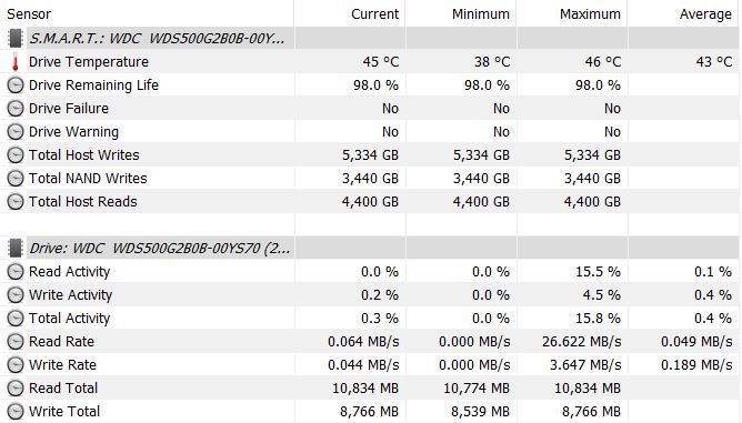

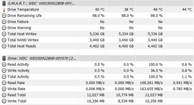

    Tutaj lista z odłączonym, wyżej dodałam z podłączonym. Teraz na odłączonym wynik może być troszkę wyższy niż zazwyczaj w spoczynku bo pracowałam na baterii.
  • #21 19253995
    safbot1st
    Posty: 21951
    Pomógł: 2719
    Ocena: 1584
    Widać problem z Power Reporting Deviation (accuracy)
    Nawet do 10%.
    To w teorii oznacza, że płyta raportuje do CPU, że zużywa mniej mocy niż to jest naprawdę.
    Czym spowodowane - może uszkodzeniem jakiegoś sensora ?
    Niech się lisek wypowie.
    Widać też throttling i aktywny parametr PROCHOT - co ciekawe występuje na zasilaniu z baterii
    Jednak Koleżanka jak już wykonuje test, to nie można pracować na komputerze przez połowę trwania testu bo to przekłamuje wyniki...

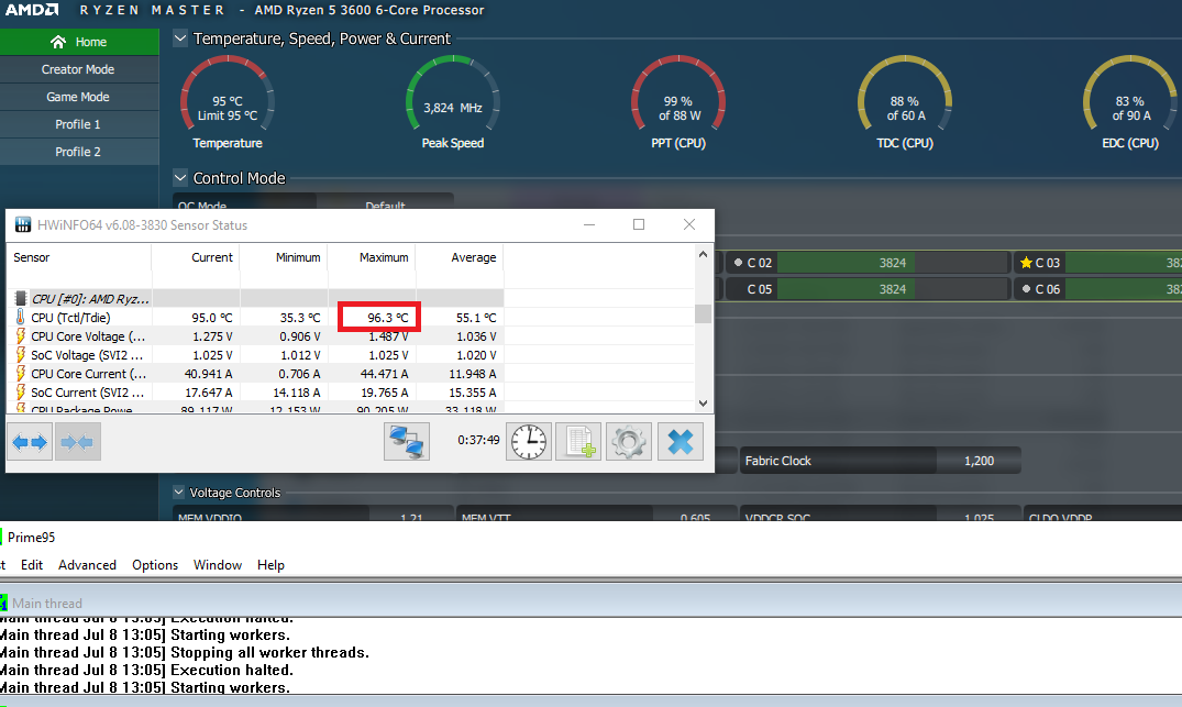

    Pokaz te z (zielonego pola) z
    1. z samym zasilaczem
    2. bez zasilacza tylko Aku
    3. zasilaczem +Aku
    :?: ten problem jest od samego pocz. , zakupu laptopa > czy pojawił się po pewnym czasie?
    Potem
    - spróbuj ustawić (ryzen balanced power plan)
    Nie pomoże > trzeba zacząć szukać nowej ver.Bios
    - lub sprawdzić ustawienia w aktualnym Bios
    *np. (turn on Precision Boost Overdrive through the Ryzen Master software)
    :idea: z forum AMD ( Link_5-3600 throttling-itself )
