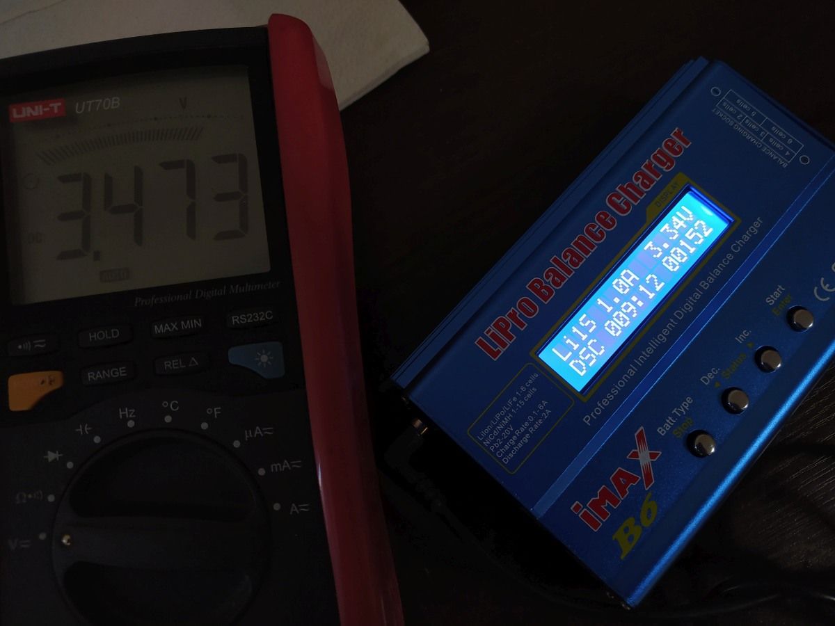

    Niedawno zakupiłem ładowarkę imax B6 Mini i mam pytanko do posiadaczy tego cuda z serii " Czy to normalne?"
    Póki ładowarka jest w trybie ładowania albo po prostu sprawdzania napięcia jest OK podaje praktycznie idealne wartości, jednak gdy rozpoczynam proces rozładowywania prądem 1.0 A ogniwa 18650 LiIo zaczynają się dziać dziwne dla mnie rzeczy. Mianowicie rozbieżność pomiędzy miernikiem wpiętym bezpośrednio do ogniwa a tym co pokazuje ładowarka to ok 0.15 do 0.20V w Sensie ładowarka np pokazuje 3.12V i za chwile przestanie ładować a miernik pokazuje w tym czasie ok 3.25V. Czy to normalne w tym imax ? Druga kwestia to pojemność tak jak mówiłem rozładowuję zawsze prądem 1A (chociaż testowałem również 0.5A) i zmierzona pojemność nawet nowego ogniwa jest daleka od tego co podaje producent. Dla przykładu dla nowego ogniwa o deklarowanej pojemności 3000mAh imax B6 wskazuje 2200mAh. Przetestowałem ok 15 ogniw i nowych i uzywanych i nigdy nie osiągnąłem wartości zbliżonej do deklarowanej. Czy ja robię coś źle czy to standard?
    Dla przykładu zdjęcie na klonie imax B6 którego mam od dawna i bylem pewien że jest wadliwy, natomiast to samo mam na oryginalnej ładowarce z Allegro.
    Pokaż też kable, może są za cienki i mają straty, które ładowarka widzi - na co idealnie wskazuje Twój opis.

    Ocena: 6123
    Przypuszczam że przerwy w ładowaniu są po to aby zmierzyć SEM ogniwa bez spadku na Rw, czy napięcie pod koniec trybu CV się zgadza?
    Dla jakich napięć początkowych i końcowych?
    na koniec ładowania zgadza się i na ładowarce i na mierniku mam 4.1V a co do napięć to imax B6 przy wyborze LiIo automatycznie ustala napięcie max przy ładowaniu na 4.2V a min przy rozładowaniu 3.1V

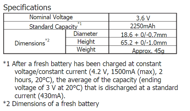

    Ładowarka imax B6 Mini - zaniża pojemność i napięcie rozładowania
    "* 1 Po naładowaniu nowej baterii stałym napięciem / stałym prądem (4,2 V, 1500 mA (maks.), 2 godziny, 20 ° C), średnia pojemność (napięcie końcowe 3 V przy 20 ° C) jest rozładowywana przy prąd standardowy (430mA)."
    Nie widzisz różnicy? W granicach dopuszczalnej tolerancji jest to 1700mAh, zakładając prostotę tego urządzenia, błędy pomiarowe. I ważne jest też to czy ogniwa są nowo zakupione, czy faktycznie nowo wyprodukowane z bieżącej produkcji,a nie leżaki magazynowe w dobrej cenie zakupu.
