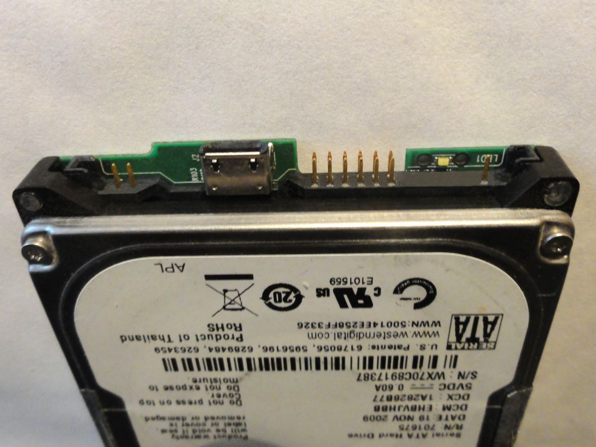

    Zwracam się do Szanownych Forumowiczów o podpowiedź. Dostałem dysk WD 10TMVV-11A27S2 1TB 2,5" posiadający jakąś rzadko spotykaną wersję złącza SATA (jak na zdjęciu). Jaka to jest wersja tego standardu złącza i jak go podpiąć do laptopa do portu USB jako dysk zewnętrzny? Podpięcie tylko kablem miniUSB nie zdaje egzaminu. Czasami dysk jest widoczny przez system, czasami nie. Podobno przyczyną może być niewydolne zasilanie. Czy ktoś może mi pomóc?

    Dysk nie ma złącza SATA. Jedynie USB. Podłącz do portu USB 3.0 i podaj SMART.
    Dysk jak widać wymaga 0.6A 5V co jest na granicy wydajności USB 2.0, które daje max 0.5A.
    Dysk zapewne miał swoją obudowę z zewnętrznym zasilaniem, stąd kłopoty.

    To dysk zewnętrzny był stosowany w obudowie. Jest tylko i wyłącznie pod USB.
    I kolega @safbot1st ma racje.

    Ewentualnie miał kabelek z dwoma wtyczkami USB A, żeby móc "pożyczyć" trochę prądu z drugiego portu.

    Dziękuję za szybką reakcję. Jestem zaskoczony, że nie jest to jedna z odmian złącza SATA. W takim razie pod jaką nazwą funkcjonuje tego typu złącze?
    Podłączyłem dysk zgodnie z sugestią przejściówką miniUSB/USB 3.0 do laptopa. Lampka przez chwilę świeciła się światłem ciągłym, po czym przeszła w stan migania. System (Win 8.1) niby wykrył dysk, a właściwe jako dwa dyski: Stacja dysków CD (G: ) WD SmartWare i dysk H:
    Kliknięcie na ikonę dysku D:\ powoduje jedynie uruchomienie skanowania i nic więcej. Kliknięcie na ikonkę dysku H:\ powoduje pojawienie się komunikatu: "H:\ nie jest dostępny. Żądanie nie powiodło się z powodu krytycznego błędu sprzętowego urządzenia."
    Jest to odrębny problem przypuszczalnie spowodowany niedokończonym procesem inicjacji dysku przez poprzedniego właściciela. Zamierzam walczyć z tym używając programu MHDD.
    Dziwi mnie natomiast istnienie oprócz gniazda miniUSB dodatkowo 2x6 pinów, 1 pinu z lewej i 2 pinów z prawej (zasilanie? jaka polaryzacja pinów?). Chyba nie są od parady, tylko czemuś służą.
    W tej sytuacji oczywiście SMART-u nie mogę odczytać. Skorzystam z rady, aby użyć podwójnego kabla do podłączenia do USB w laptopie w celu wsparcia zasilania. Może to zadziała.

    Złącze, które chcesz na siłę wykorzystać, może być złączem diagnostycznym, albo złączem do programowania procesora na płycie. Sprawdź SMART tego dysku, program CrystalDiskInfo powinien sobie z tym poradzić.
    https://crystalmark.info/redirect.php?product=CrystalDiskInfo
    Jeśli dysk się uruchomił do stopnia, w którym widzisz jakiekolwiek partycje, to nie musisz wymieniać kabla na podwójny. Zresztą USB 3.0 ma limit 900mA, a to starczy na zasilenie tego dysku przy użyciu pojedynczego wtyku.

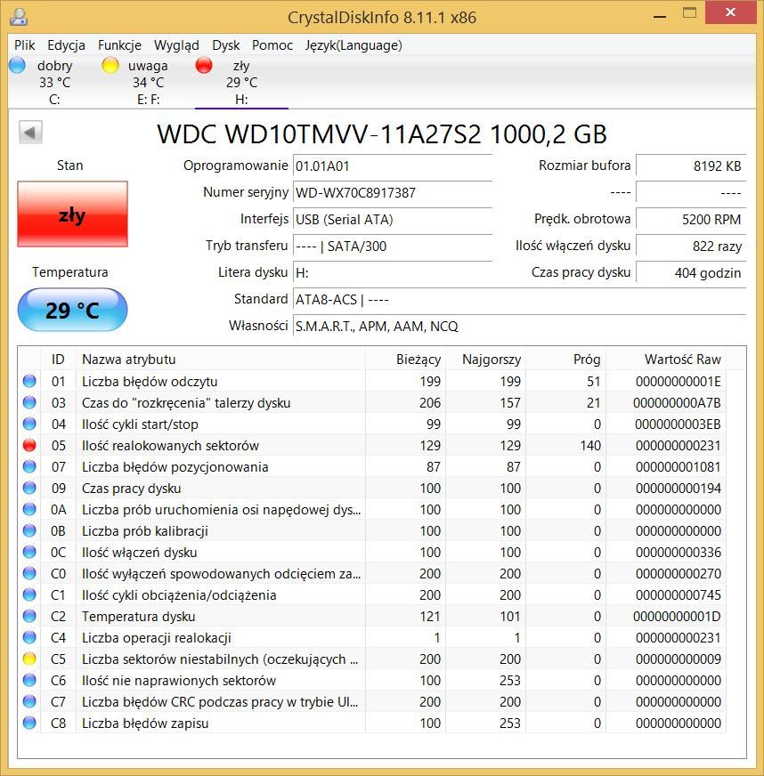

    bepek
    Posty: 10
    Ocena: 2
    Uważałem MHDD za jeden z najmocniejszych programów do napraw dysków. Jednak dotychczas niewiele miałem z nim doświadczeń. Nie wiedziałem, że nie widzi dysków podłączonych do USB i zadeklarowanych jako master. Dziękuję za ostrzeżenie i skorzystam z Victorii.
    Przy okazji zamieszczam zrzut S.M.A.R.T tego dysku z programu Cristal. Nie wygląda dobrze.

  • #12 19263621
    safbot1st
    Posty: 21951
    Pomógł: 2719
    Ocena: 1583
    Dysk jest uszkodzony, do utylizacji.
    Ps. Masz tam jeszcze jeden niesprawny dysk. Ten z partycjami E i F.
    Zamieść jego SMART jeśli ci na nim zależy i na danych na nim...
