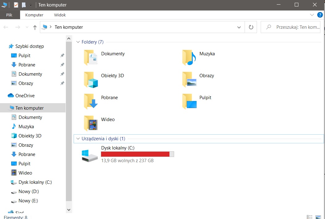

    Mam taki problem z partycjami/dyskami na moim laptopie ASUS Rog Strix GL503V z Windows 10.
    Chcę wejść na dysk D albo F i po chwili ładowania nagle to wszystko znika poza dyskiem C gdzie jest system.

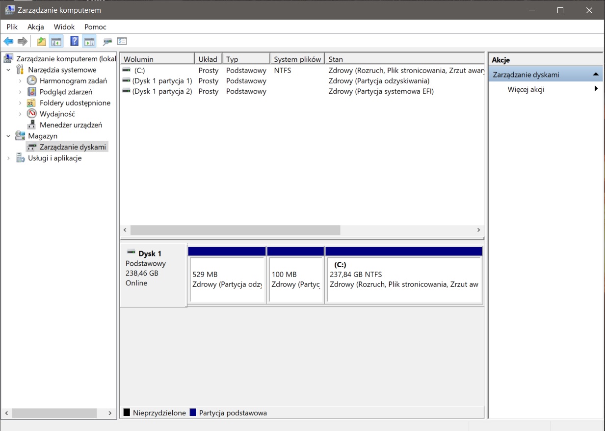

    W opcji zarządzania komputerem dyski są widoczne jako sprawne
    Na pewno to nie problem że dyski są zapchane, to musi być wina eksploratora, bowiem ten miewa się zawieszać i jak się odwiesi to dyski/partycje znikają, dopiero wyłączenie i włącznie komputera je przywraca, ale i tak jak będę chciał z nich korzystać to znikną po raz kolejny.
    Zaczyna mnie to już irytować bo wcześniej takiego problemu nie miałem, Aha! na pewno nie jest zawirusowany bo byłem jakiś czas temu w serwisie bowiem chciałem wiedzieć dlaczego laptop warczy, i serwisant powiedział że to wentylator i pewnie on jest do wymiany.

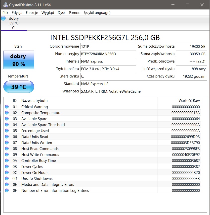

    Zamieść SMART z programu CrystalDiskInfo.

    W jakim celu przydzielasz litery partycjom systemowym i w dodatku wgrywasz tam gry?
    One do tego nie służą.
    Są kontrolowane przez system i dlatego "znikają".
    Dysk sprawny, infekcji brak.
