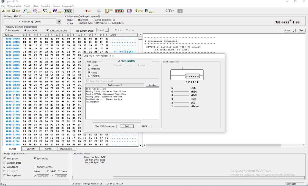

    Stawiam pierwsze kroki z programowaniem. Mam programator TL866II i nie mogę się doszukać jak podłączyć go do ATMEGA8A w obudowie TQFP32. Nie mam dedykowanej podstawki więc muszę zrobić to na kablach i chyba przez złącze ICSP. Może ktoś podpowie jak się za to zabrać i które piny mam podpiąć.

    bardzo dziękuję :) . Chyba się udało oczytać zawartość

    Z ustawienia Lockbit na zrzucie widać że są aktywne bity zabezpieczające LB1 i LB2 a to oznacza że to, co odczytałeś to niestety "śmieci" których do niczego nie wykorzystasz.

    Tutaj nawet po danych widać, że uC jest zabezpieczony.

    Jest jakaś szansa odczytać ten układ?? Bez tego urządzenie które próbuje wskrzesić pójdzie w kosz :(

    Programatorem i legalnymi sposobami raczej nie. Próbowałeś kontaktować się z producentem i zapytać czy nie dałby rady zaoferować nowy zaprogramowany układ? Jesteś pewny że to z uc jest problem?

    Dobra wiadomość jest taka, że jest taka możliwość. Zła, że kosztuje to ogromne pieniądze.
