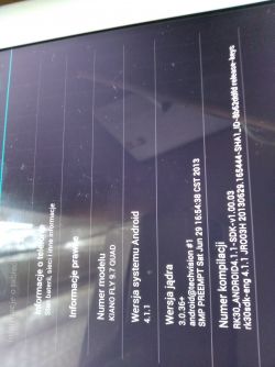

Problem leży w tablecie . Działa ale nie można nic na nim zrobić. Próbuje wgrać nowy android KitKat 4.4 ale coś mi nie wychodzi . Czym to moze być spowodowane? Ktoś wie ?
Wywala ze sklepu Play... Nie można nic zainstalować . I wyświetla się napis przy wejściu w przeglądarkę : BŁĄD CERTYFIKATU SSL.
Jest ktoś w stanie pomóc ? Walczę już z tym 3 dni 😔😔

Być może pod W10 to się nie uda zrobić. Sprawdź jaką masz teraz wersję Androida (zrób najlepiej screeny z pełną konfiguracją sprzętową). To jest dokładnie Kiano Fly 9.7 Quad czy Core Quad?
poprostu chce uzywac tego tableta ,i nie mozna wejsc w tryb recovery, robot przekreslony
Nie do końca rozumiem, zrób zdjęcie sytuacji
Jest update do Androida 4.2 (patrz załącznik - tam instrukcja wraz z ROM) ale to nadal nie jest KitKat. Być może wgranie jakiegoś custom ROM-a będzie najlepsze; często na custom ROM płynniej działa smartfon/tablet.

W momencie, gdy przechodzę do trybu recovery, tablet jakby urywał łączność z komputerem. Tzn że pisze w komputerze połączenie USB zostało przerwane. Nie można kontynuować . Trzeba wszystko od początku zaczynać a karty sd nie czyta tablet,wgl żadnej nie wykrywa. W dodatku jest załączony tryb bootloadrer więc też jakoś nic nie pozwala mi wgrać Rom. Musiałby tablet być cały czas załączony ale także się nic w tym momencie nie da zrobić
Włóż kartę SD o mniejszej pojemności. Do Recovery wchodzisz standardowo bez podłączania kabla USB do komputera (home / power / vol+ standardowo u ciebie będzie jakoś podobnie). Żeby zainstalować sterowniki w systemie wchodzisz do trybu Download i podłączasz kabel USB do komputera. Pozatym sam napisałeś że
Na pewno update do Androida 4.2.2 da ci większe możliwości zainstalowania custom ROM. Wcześniej robisz full wipe (pełny format).
