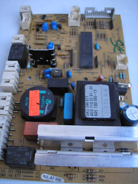

    Numeru nie podam, bo nigdzie takiego na pralce nie znalazłem.
    Uszkodzony jest moduł, a konkretnie dokumentnie spalone (brak możliwości odczytu i pomiaru) rezystory R81 (wstawiłem 1k, który natychmiast ponownie uległ uszkodzeniu - istny ogień), R109 i R82 (wstawiłem oba po 4.7k - te nie uległy ponownemu uszkodzeniu).
    Nadmieniam, że uszkodzenie tych ostatnich 2 rezystorów następiło na skutek przebicia na obwodzie drukowanym. Usunięto przerwy w druku i zwarcie. W tym obwodzie z 2 rezystorani uległa zwarciu dioda smd, którą również wymieniono.
    W związku z tym mam 2 pytania:
    1. Czy wstawiłem prawidłowe wartości rezystorów
    R81 - 1k
    R109, R82 - 4.7k.
    2. Co spowodowało ponowne uszkodzenie rezystora R81 - 1k?

    Witaj skryn i dzięki za zainteresowanie się moim problemem.
    skryn napisał:
    Jedyne co, to ktoś, kto ma w posiadaniu taki sterownik, może podać prawidłowe wartości R.
    Właśnie na to liczę.
    skryn napisał:
    Czy tą płytkę odpalałeś w pralce, czy "na sucho"?
    W pralce, po podłączeniu wszystkich przewodów.
    skryn napisał:
    Wypalenia w pobliżu triaka, świadczyłyby o uszkodzonym silniku, bądź wiązce przewodów (te akurat niezmiernie rzadko, w dodatku po scanie widać, że to w miarę "świeża" pralka...); chociaż niekoniecznie- źle dobrane rezystory.
    Wygląda na roczną, mało używaną, została przywieziona z Niemiec.
    Te 2 rezystory 4.7k to dobrałem mierząc ich szczątki, natomiast najpewniejszy jestem wartości rezystancji właśnie tego palącego się 1k.
    Jutro lub w poniedziałem z kolegą AGD-owcem będziemy szykać innych przyczyn tak palenia tej rezystancji.

    Szukałem wszędzie i tylko na dozowniku masz napisy:
    Oko Lavamat AEG Update Future
    i nic więcej nie ma :cry:

    Przesyłam foto, nie za wyrażne, ale widać, że poza tym co podałem (+ producent) nie ma nic innego - sprawdż, jest tam i jej wygląd.
    Moduł ma układ scalony:
    ZC503346CB
    AKO 451 684
    0D60J
    LLJB9816

    I to by się zgadzało.
    No to wiem wszystko co chciałem wiedzieć.
    Dzięki, temat uważam za zakończony.
