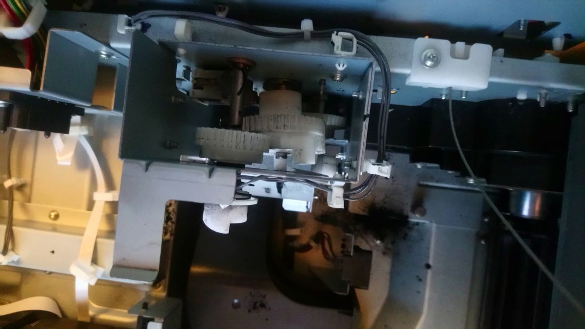

    Konica minolta 250 - błąd c2557, uszkodzony ślimak? Konica minolta 250 - błąd c2557, uszkodzony ślimak? Konica minolta 250 - błąd c2557, uszkodzony ślimak? Konica minolta 250 - błąd c2557, uszkodzony ślimak?
    Mam przed sobą napęd butli, żadnych gąbek nie ma, kotwiczki ściągane są sprężynką. Natomiast ta środkowa zębatka chyba jest przekrzywiona? Wygląda podejrzanie.
    Poprawiłem tą zębatkę, cały toner z tego układu pod butlą usunąłem. Na razie próbuję pozbyć się tonera z wywoływaczki. Poszło kilka kartek ADTC spadło z 9% do 8%. Próbuję dalej

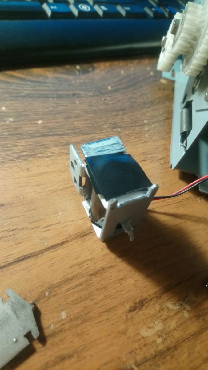

    Kiepsko to wygląda, wygięta blacha z trzpieniem, dlatego tak to widać, można wyklepać na jakiś czas starczy. Z tych ujęc elektromagnes odpowiedzialny za dozowanie jest niewidoczny. Jeśli nie ma gąbeczek tzn ktoś już to rozbierał i usunął. A powinny być bo zostaję "resztaka" napiecia i elektromagnes nie puszcza, wystarczy kilka warstw taśmy klejącej.
    Przykład To z kabelkiem, a TUTAJ w którym miejscu ma być gąbka albo izolacja.

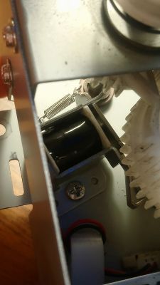

    Rozumiem że taśma idzie między kotwiczkę a magnes tak jak na zdjęciu? Śmieszna sprawa ale nie mam zwykłej taśmy tylko izolacyjną. 3 warstwy będą ok? Konica minolta 250 - błąd c2557, uszkodzony ślimak?
    AAA dobra już widzę, przyglądałem się tym zdjęciom i nie mogłem zauważyć ich. Kleję i montuję.
    Faktycznie po podklejeniu chyba jest dobrze, wcześniej było słychać pisk z cewek, po podklejeniu już nie. Pozostało wyjałowić wywoływaczkę, ale nie mogę wykonać teraz żadnej kopii. ATDC ustawione na max(255), stężenie pokazuje 7,5%. Jest jakiś sposób żeby ją zmusić do pracy, czy pozostaje wymiana developera? Aha i wcześniej jeszcze dało się przed błędem kopię/półtora puścić, teraz od razu po nagrzaniu wywala błąd.

    To właśnie ma tak działać, wcześniej nie słyszałeś bo kleił się elektromagnes, teraz się nie klei i stąd odgłos, Można by powiedzieć "precyzyjne dodawanie tonera".
