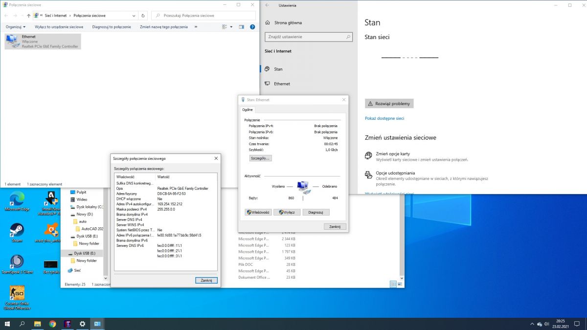

    Witam. Mam problem związany z połączeniem internetowym. Mianowicie chodzi o to, że internet przez wifi na telefonach i laptopie normalnie działa natomiast przez kabel na komputerze już nie, próbowałem również przez ten sam kabel na laptopie i działało bez zarzutów więc wina kabla odpada. Na komputerze wyświetla się błąd System windows nie wykrył automatycznie ustawień serwera proxy. Dodam iż na laptopie mam zaznaczoną opcje aby automatycznie ustawiało serwer proxy a na komputerze nie mogę nawet tego zaznaczyć bo przy przyciskaniu zapisz wyrzuca do pulpitu. Pobrałem FRST i załączam pliki do sprawdzenia. Pozdrawiam i liczę na pomoc :)

    Niestety posiadam tylko jedno połączenie sieciowe i go nie mogę usunąć, zmiana adresów Ipv4 tez nic nie dała Brak internetu, brak mozliwosci właczenia auto proxy, FRST

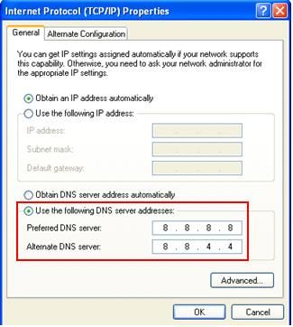

    Okno na środku ekranu - klikasz Właściwości , potem tcpip.
    Ustawiasz dokladnie tak:
    Górna kropka na górnym polu!
