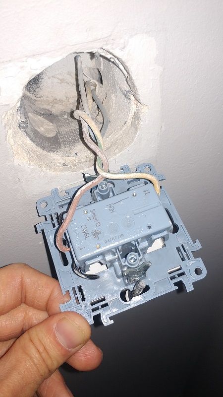

    Jestem typowym amatorem w elektryce i mam problem/pytanie odnośnie przełącznika PO-406.
    Mam obecnie przełącznik do światła który uruchamia jedną żarówkę. Podłączone w puszce ma przewody: brązowy i ochronny, niebieski jest doprowadzony ale nie podłączony do przełącznika.
    Schemat od producenta: Wymiana włącznika jednobiegunowego na zwierny - Simon 10 i PO-406: Pytanie o podłączenie
    Problem jest taki, że chcę wymienić obecny włącznik na włącznik zwierny połączony z tym przełącznikiem.
    Czy ktoś byłby w stanie tak łopatologicznie powiedzieć jak to mam podłączyć? bo w puszce za włącznikiem mam jak wspomniałem 3 przewody, a ten przełącznik ma 4.
    Nowy włącznik to Simon 10.
    I to działa ? Jak masz rozwiązane załączanie tej żarówki ?
    Ten ochronny to gdzie jest podłączony ?
    Rysunek który zamieściłeś jest z internetu, narysuj to tak, jak masz faktycznie połączone.

    Obecnie jest to tak podłaczone jak na zdjęciu.
    I obecnie jest podłączony łacznik pojedynczy.
    Jeśli jakoś niejasno sie określiłem to jak będę umiał to dopowiem.

    78db78 napisał:
    To dokładnie w tej się nie da się, musisz wstawić ten przekaźnik w puszkę domniemam pod sufitem jest.
    Kolega nie zwrócił uwagi na fakt, że żyła ochronna jest wykorzystana nieprawidłowo (jest jako fazowa, lub przewód do lampy) ?
    Jest to błąd który w pierwszej kolejności powinien być usunięty.
    Poniewaz autor na początku zaznaczył że jest amatorem, to ja nie będę instruował co i jak.
    Jak dla mnie, autor powinien wezwać elektryka.
