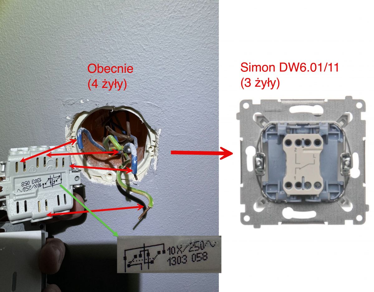

    Posiadam w mieszkaniu "połączone" 3 punkty z pojedynczymi wyłącznikami schodowymi.
    Muszę wymienić jeden z przełączników, ale nie jestem pewien czy przełącznik, który zakupiłem (Simon DW6.01/11) jest odpowiedni:
    Porównanie dwóch przełączników schodowych: obecnego z 4 żyłami i nowego Simon DW6.01/11 z 3 żyłami
    Czy da się podłączyć ten przełącznik Simon, czy muszę kupić inny? (Jeśli inny to jaki)

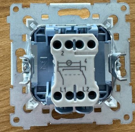

    Zakupiłem włącznik krzyżowy.
    Potrzebuję jeszcze pomocy w "przetłumaczenie schematu" tj. ze starego włącznika na nowy tak, abym wiedział jak podłączyć przewody
    Przełącznik krzyżowy z widocznym schematem połączeń
