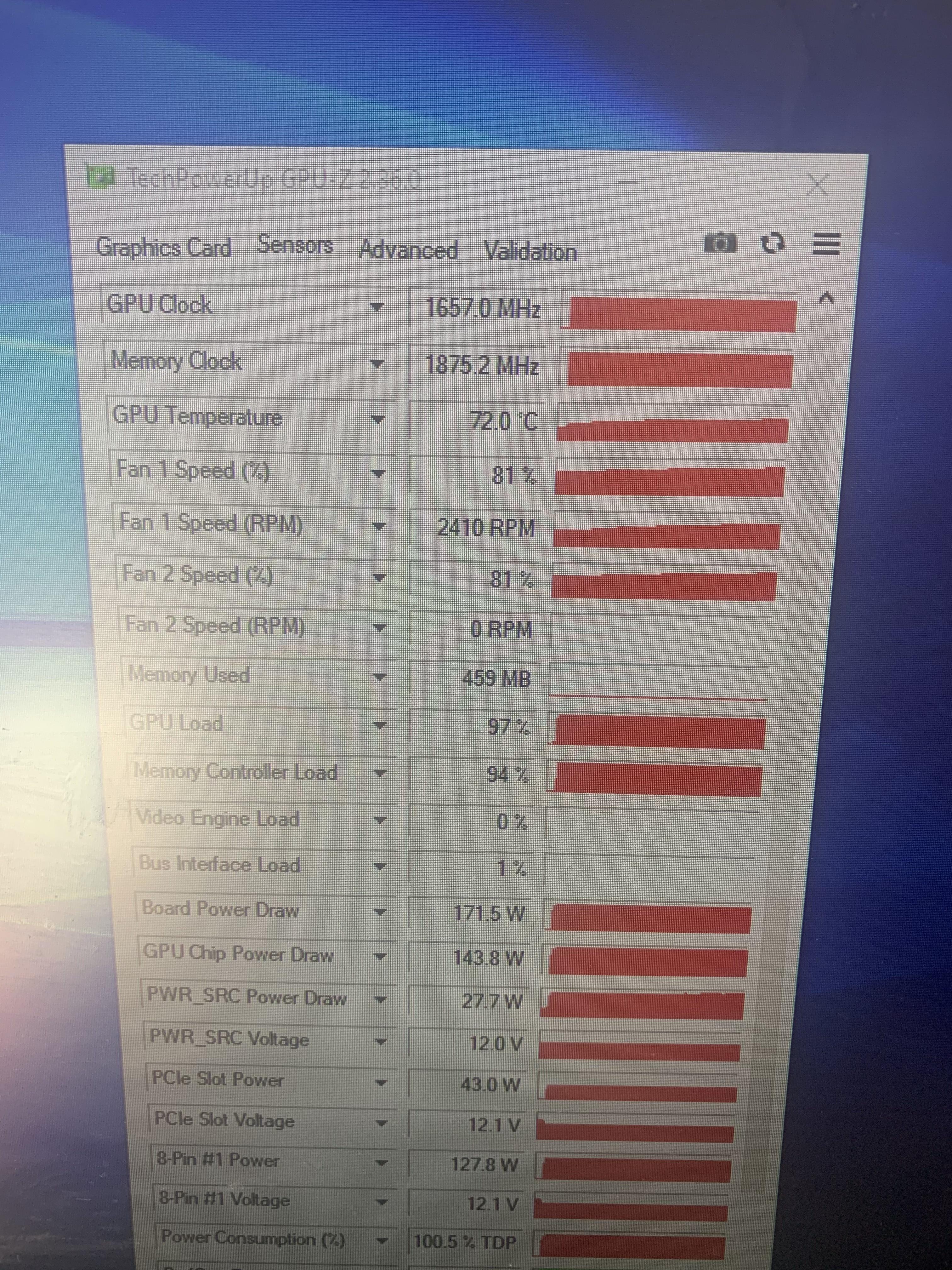

    Wczoraj kupiłem nowego Rtx 3060 Gigabyte gaming OC 12GB. Podłączyłem do płyty i zainstalowałem najnowsze sterowniki ze strony Nvidia. Karta działa, pokazuje obraz, generuje rekomendowane fpsy w grach tylko zarówno przy małym jak i dużym użyciu kręci się tylko trzeci wentylator. Na karcie jest 73 stopnie i dalej działa tylko trzeci wentylator dwa pozostałe stoją nieruchomo. Ustawiłem krzywą wentylatorów w msi afterburner tak samo w aorus engine i dalej nic. Stare sterowniki usuwałem używając programu display driver unistaller. Na zdjęciach z fur mark widać że przy maksymalnym zużyciu wentylator działa na 80% i jest ponad 70 stopni na karcie.
    Natomiast w gpu-z widać fan1 speed 81% 2410 rpm i fan 2 speed 81% 0 rpm.

    Według mnie problem z kartą, nie ustawieniami PC. Na początek zobacz czy nie są zablokowane, poruszaj palcami i zobacz czy bez problemu się kręcą. Następnie odkręcił bym obudowę wentylatorów i zobaczył czy wszystko jest poprawnie połączone. Jeżeli powyższe nie pomoże to uszkodzenie samych wentylatorów lub sterowanie na karcie graficznej.

    Chłopak wczoraj kupił kartę za 3k+ a Ty mu proponujesz rozbiórkę! Od tego jest gwarancja.

    Wentylatory po obracają się bez oporu po poruszeniu palcem. Karty nie mogę rozkręcić bo stracę gwarancje.

    karta oddana do sklepu
