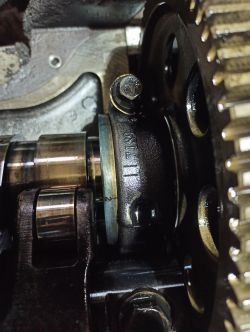

    Witam czy zna ktoś procedurę ustawienia zaworów Volvo FM 9 2005r silnik 380 ? Pod pokrywą zaworów takie znaki jak na zdjęciu Volvo FM9 2005r, silnik 380 - Procedura ustawienia zaworów i znaczenie oznaczeń pod pokrywą

    A jakaś procedura ustawiania co te znaki oznaczają

    Jeśli masz tylko oznaczenia: 1, 2, 3, 4, 5, 6 to regulujesz na 1 - wszystko - ssący, wydech, hamulec wydechowy, pompowtryskiwacz.

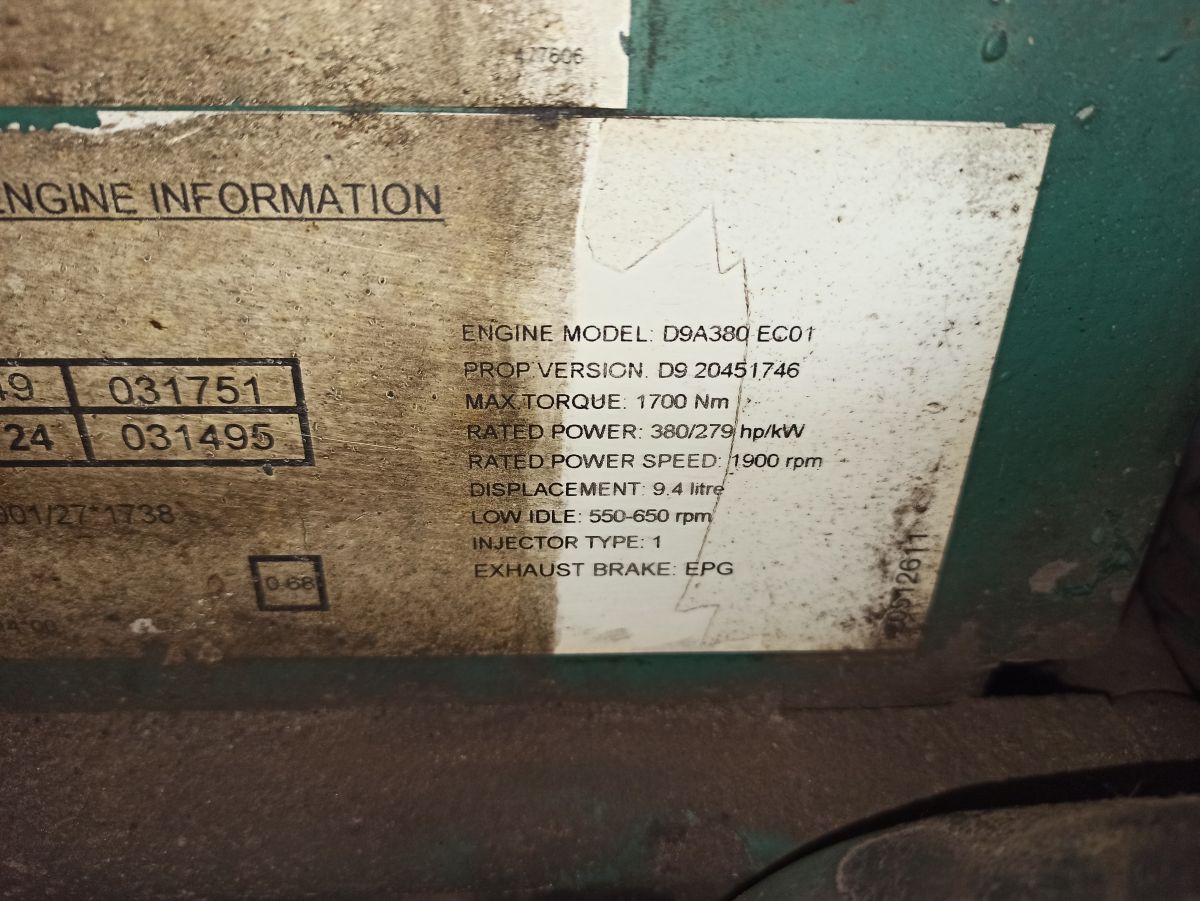

    Musiał być zrobić zdjęcie naklejki na pokrywie zaworów, bo mi wyskoczyło z 50 możliwych typów silnika. Są np. różne luzy dla wydechu.

    Nie mam silników z 2005 roku.
    Masz 2 opcje jak masz tylko oznaczenia 123456 to na 1 regulujesz wszystko na cylindrze 1: ssący 0,20 mm, pompowtrywkiwacz 240 stopni i wydech na 0,80 mm
    Jak masz oznaczenia 123456 i V1, V2 ... to na 1 regulujesz 1 cylinder ssący 0,20 mm, pompowtrywkiwacz 240 stopni, a na V1 wydech 1 cylinder 1,6 mm

    Zawory ustawione wielkie dzięki
