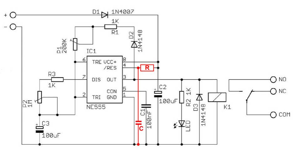

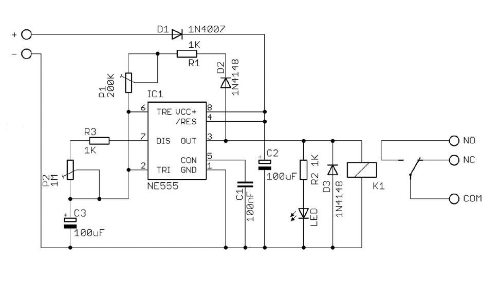

    dzień dobry
    Zbudowałem timer cykliczny w oparciu o prezentowany schemat
    Modyfikacja timera cyklicznego 555 - zmiana kolejności działania przekaźnika
    Timer działa prawidłowo ; cyklicznie odmierza zadane czasy. Jednak jedną rzecz chcę zmienić.
    Po podaniu zasilania następuje załączenie przekaźnika na określony czas, a później przerwa na określony czas i.t.d.
    Ja chcę, aby po podaniu zasilania najpierw był odmierzany czas przerwy i przekaźnik pozostawał rozłączony, a dopiero później następowało załączenie.
    Czy jest możliwa taka modyfikacja przedstawionego układu?

    Najprościej, czyli bez jakichkolwiek zmian, można wykorzystać styki przekaźnika NC i COM, zamiast NO i COM.

    Niestety. Przekaźnik steruje urządzeniem za timerem. Zwarcie styków przekaźnika na krótki czas uruchamia to urządzenie. Krótki czas - to może być sekunda lub dwie, albo pół sekundy, ale może też być ułamek sekundy. I właśnie o ten ułamek sekundy chodzi. Zanim timer zmieni stan i cewka przekaźnika rozłączy styki - impuls zostanie podany przez styki COM i NC.

    Spróbuj go przy właczeniu zresetować.N4 odłaczyć od + i przyłaczyć do niej kondensator np.100nF do masy i rezystor np.10k do + zasilania.W momencie właczenia na N4 (reset) pojawi sie na krótko 0 i zostanie zresetowany.

    555 w układzie generatora astabilnego zaczyna pracę w chwili włączenia zasilania i jest to jego cecha konstrukcyjna, tego się nie ominie.

    Schemat z postu #5 idzie w dobrym kierunku.
    Jeżeli chcemy uzyskać sekundowe opóźnienia załączenia przekaźnika po załączeniu zasilania należy zamienić standardowy układ NE555 na wersję CMOS np. LMC555 ( karta kat. w załączeniu),
    Pozwoli to realnie uzyskać sekundowe opóźnienia w załączeniu pierwszy raz przekaźnika po załączeniu zasilania.
    Kluczowy jest parametr IRES Reset Current, czyli prąd wpływający do pinu zerowania. IRES wynosi w wersji CMOS tylko 10pA. Można policzyć , kiedy V RES osiągnie 0,7 V (typowo) po włączeniu zasilania lub od razu zrobić próby z czerwonym R z postu #5 np. 1 MΩ i czerwonym C z przedziału 10...470uF. Wersja standardowa 555 ma za duży prąd wejściowy na pinie RST.
    Należy zauważyć, że napięcie zasilania ma wpływ na szybkość ładowania C, a co za tym idzie czas opóźnienia załączenia przekaźnika. Ważne jest wybranie kondensatora, który zwykle będzie tutaj typu elektrolitycznego, o małej upływności.
    Przy dobrym kondensatorze można stosować z powodzeniem R o większej wartości zachowując stałą czasową.
    Ważną rzeczą jest dodanie dodatkowej diody np. 1N4148 włączonej równolegle do czerwonego R z postu #4 (katoda do plusa zasilania). Dioda ma za zadanie szybkie rozładowanie czerwonego C przy wyłączeniu zasilania (chroni to też układ 555).
    Dzięki temu układ po wyłączeniu i szybkim powtórnym załączeniu poprawnie odmierzy czas opóźnienia załączenia przekaźnika.
    Dodatkowo zlecałbym dołożenie do wszystkich kondensatorów elektrolitycznych równolegle kondensatorów ceramicznych 100nF o odpowiednim napięciu (oraz układu gasikowego na wyjściu przekaźnika - chociaż tutaj brakuje informacji o obciążeniu, aby się kategorycznie wypowiadać)

    A włączenie przekaźnika pomiędzy Vcc/OUT nie rozwiąże problemu?

    Da to samo co zamiana styków COM-NC na COM-NO.

    No nie do końca; przy zmianie sposobu zasilania przekaźnika po podaniu zasilania przekaźnik pozostaje w stanie OFF aż do spadku napięcia na OUT_555, natomiast zamiana styków skutkuje tym że przekaźnik jest w stanie OFF i przechodzi na ON (może i nie długo po podaniu zasilania, ale jednak... zależy jak czuły jest odbiornik który dostaje sygnał z przekaźnika)

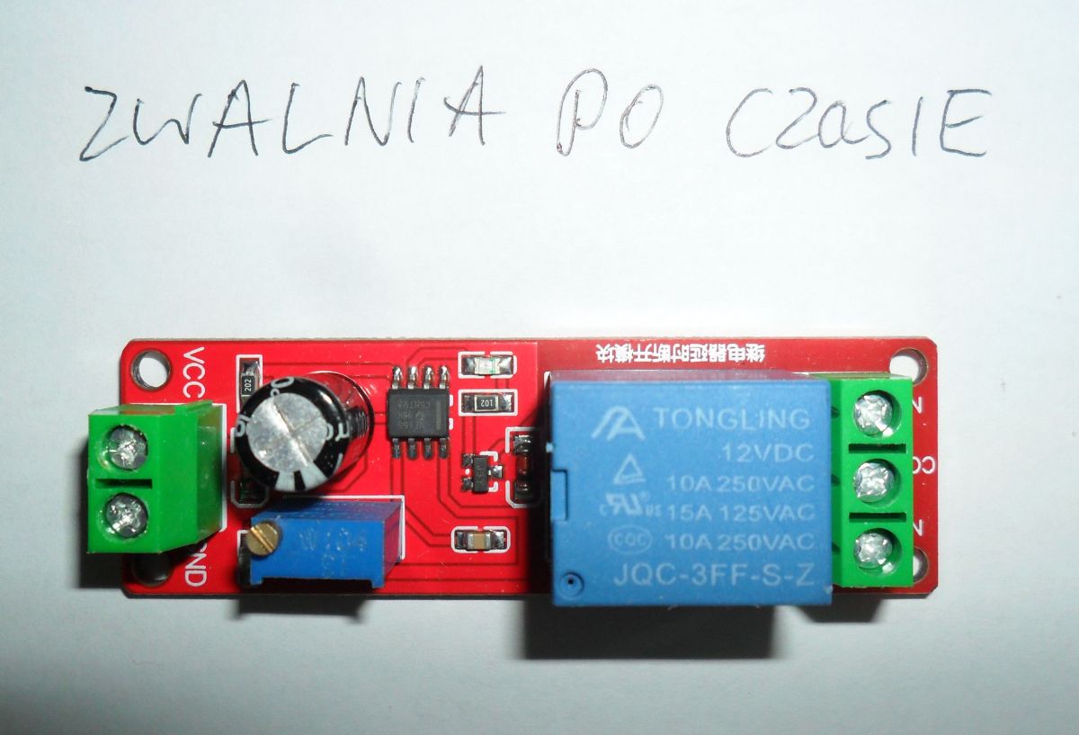

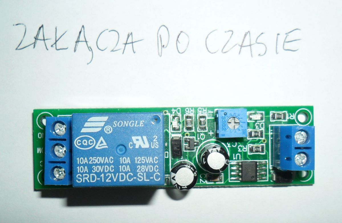

    Jakiś czas temu kupiłem moduły czasowe na układach "555". Najpierw dostałem niewłaściwe (zły opis na aukcji), ale potem dokupiłem takie jak chciałem. Oto dwa typy.
    Na pierwszym zdjęciu czas od 0 do 60 sekund.
    Na drugim zdjęciu czas od 0 do 10 sekund.
    Każdy z nich ma po dwie diody świecące. Jedna sygnalizuje załączenie napięcia zasilania, a druga zadziałanie przekaźnika.
    Te moduły 10 sekundowe kupiłem aż trzy, ale jak zobaczyłem, że działają odwrotnie to byłem nieco wkurzony. Na szczęście mam kolegę, który też dłubie w elektronice i chętnie odkupił ode mnie 2 takie właśnie moduły.
