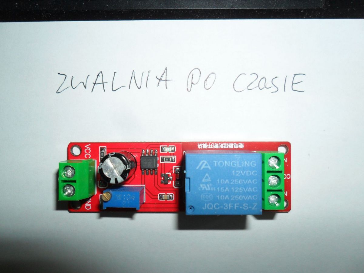

    Kupiłem włącznik opoźniacz czasowy na ne555...i tu mojevzdziwienie bo ikazał się wyłącznikiem czasowym czyli po podaniu napięcia załącza przekaźnik i po ustalinym czasue go rozłacza a ja musze mieć odwrotnie...da sie to jakiś zmodyfikować bi mi teraz swiatla dlr załącza na chwilę i je wyłącza.

    austriackimalarz napisał:
    Zamiast podłączać się do styków COM-NO podłącz się do COM-NC (lub odwrotnie).
    To wiem tylko, że przy podaniu zasilania na timer, ten od razu załącza przekaźnik i rozłącza po nastawionym czasie, a w poprzednim takim module miałem tak, że po załączeniu zasilania przekaźnik się załączał z opóźnieniem z ustaloną zwłoką.
    Coś chyba jest pomylone przez chińskie rączki?
    >>20629953
    Jest coś nie tak.
    Powinien załączać przekaźnik ze zwłoką, a on załącza przekaźnik od razu i go rozłącza ze zwłoką...
    Według opisu powinno być ok.

    Ten moduł niestety nie będzie działał inaczej. Musisz zdecydować, czy oddajesz go czy przerabiasz. Przeróbka jest nieskomplikowana - wymiana tranzystora na PNP lub dołożenie kolejnego. Do tego potrzebne są cięcia na płytce i kilka drobnych elementów - kilka oporników i może dioda Zenera. Montaż może być na pająka lub na kawałku płytki uniwersalnej.
    Możesz też dodać drugi przekaźnik, który będzie sterowany przez ten, który jest na płytce. Po włączeniu napięcia, przekaźnik na płytce odetnie zasilanie dodatkowemu na ustawiony czas. Dobrze, gdyby ten drugi przekaźnik miał cewkę na niższe napięcie, np. 5-9 V. Pozwoliłoby to dodać układ RC, który minimalnie, o milisekundy opóźniłby jego załączenie. Unikniesz w ten sposób ewentualnego krótkiego impulsu światła na starcie.
    Jeśli to niepotrzebne, bo np. obciążeniem jest zasilacz LED, który też startuje z niewielką zwłoką, rezystor i kondensator możesz pominąć i użyć przekaźnika na 12 V.

    NE555 ma 3 wejścia sterujące, w kolejności priorytetu (pierwszy aktywny daje opisany skutek, dalsze są wtedy ignorowana): Reset (napięcie poniżej około 1,5V powoduje stan 0 na wyjściu), Trig (napięcie poniżej 1/3 napięcia zasilania powoduje stan 1 na wyjściu), i Threshold (napięcie powyżej 2/3 napięcia zasilania powoduje stan 0 na wyjściu);
    Prawdopodobnie Trig i Threshold są podłączone do kondensatora, który ładuje się po włączeniu zasilania - więc na początku na wyjściu masz stan 1, potem zmienia się na 0 i tak już zostaje. Jeśli cewka przekaźnika będzie między wyjściem (pin 3), a plusem zasilania, to przekaźnik (styk NO-COM) zostanie włączony z opóźnieniem.
    Sprawdź, jak masz podłączony NE555 i przekaźnik.

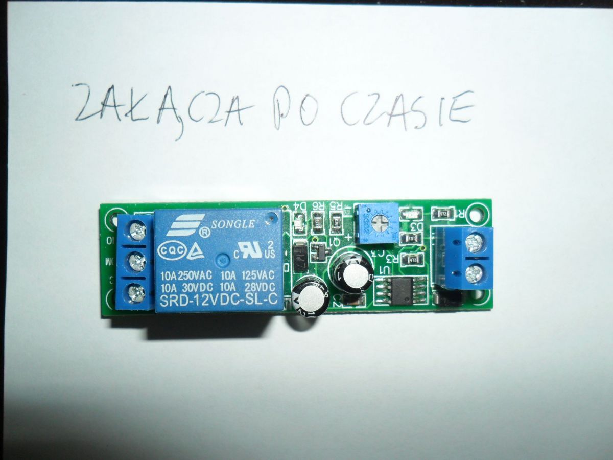

    Kiedyś też potrzebowałem podobnej czasówki i kupiłem na znanym portalu. Jak otrzymałem przesyłkę, okazało się, że działanie było odwrotne niż w opisie aukcji. Aby nie kombinować z przeróbkami, zakupiłem inny układ czasowy i ten spełnił moje oczekiwania. Zrobiłem zdjęcia obydwu w/w układów i dodałem opis.
