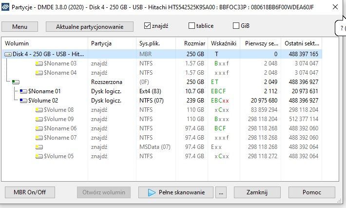

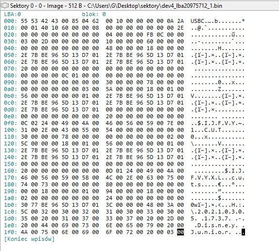

    Witam, po odłączeniu dysku bezpośrednio z portu USB nie można dostać się do jeden z partycji z systemem plików NTFS. Dysk jest podzielony na dwie partycje exfat i ntfs.
    Proszę o pomoc, załączam kopię sektorów z DMDE

    A partycja Ext4 skąd się wzięła?
    Spróbuj otworzyć partycję Noname 06

    Dysk jest używany przy dekoderze i musiałem utworzyć partycję extfat pod timeshift.
    Po wejściu na partycję nonome 06 są stare pliki przed formatem i jeden aktualny folder, który był tworzony już po formacie, ale nie ze wszystkimi plikami, na których mi najbardziej zależy.

    Ext4 i exFAT, to są dwa różne systemy plików. Kiedy utworzyłeś partycję Ext4? Miałeś ją wcześniej czy jej utworzenie jest przyczyną problemów?
    Co to znaczy "przed formatem"? Sformatowałeś partycję, zmieniłeś partycjonowanie dysku? Bo trochę to jest niespójne.

    Przepraszam ,a wprowadzenie w błąd. Partycję EXT4 sam utworzyłem. Wcześniej dysk był używany w laptopie, ale laptop zaniemógł i przeniosłem dysk do dekodera. W czasie przenosin sformatowałem dysk i utworzyłem dwie partycje EXT4 i NTFS. Także te stare pliki są jeszcze sprzed formatowania (przenoszenia dysku), a nowe to już po przenosinach. Mam nadzieję, że za bardzo nie namotałem

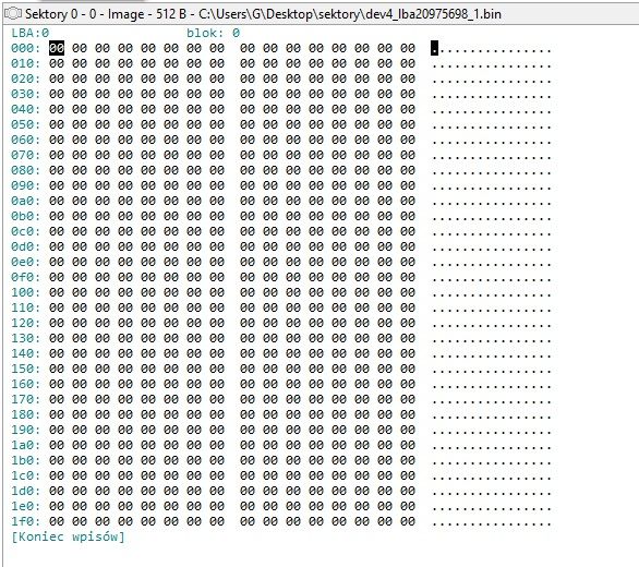

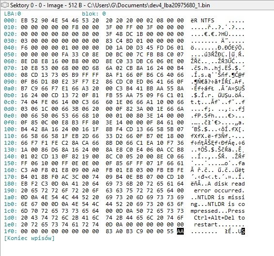

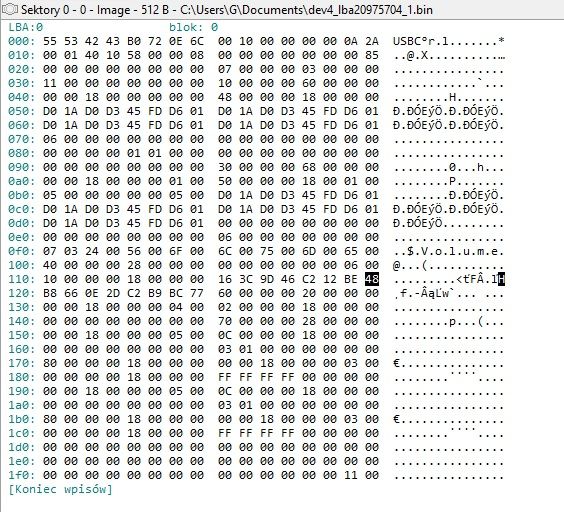

    I po przepartycjonowaniu dysku to Ci jakiś czas działało? Pokaż sektor 20975680 w hex-edytorze.

    tuti_19
    Posty: 34
    Ocena: 4
    Tak, wszystko działało jak należy
    Nie wiem czy dokładnie o to chodziło, bo jestem trochę zielony w tych sprawach

    to teraz sektor 20975704
    Usuwałeś partycję NTFS, tworzyłeś EXT4 i potem NTFS, czy manipulowałeś istniejącą partycją jakimiś programami, żeby zrobić miejsce pod Ext4?
    Jakie oststnie operacje wykonałes, kiedy partycja jeszcze działała normalnie?

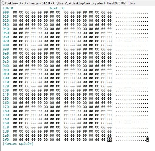

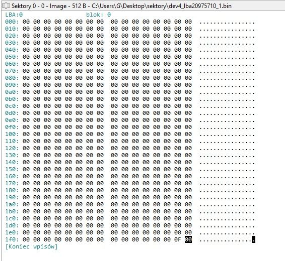

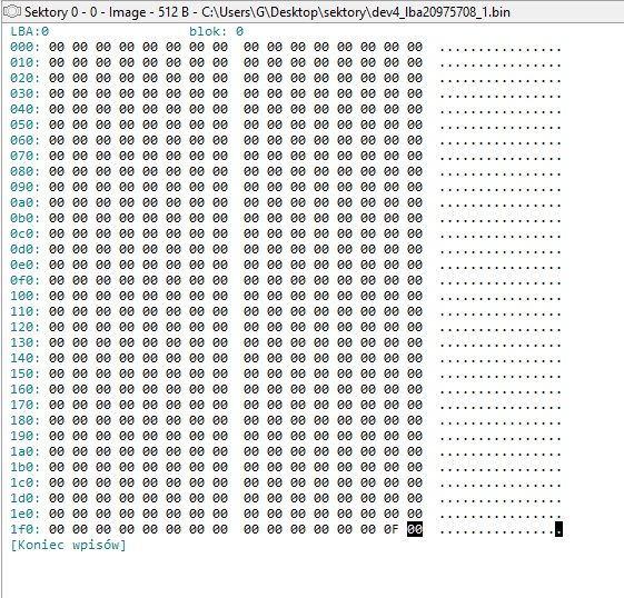

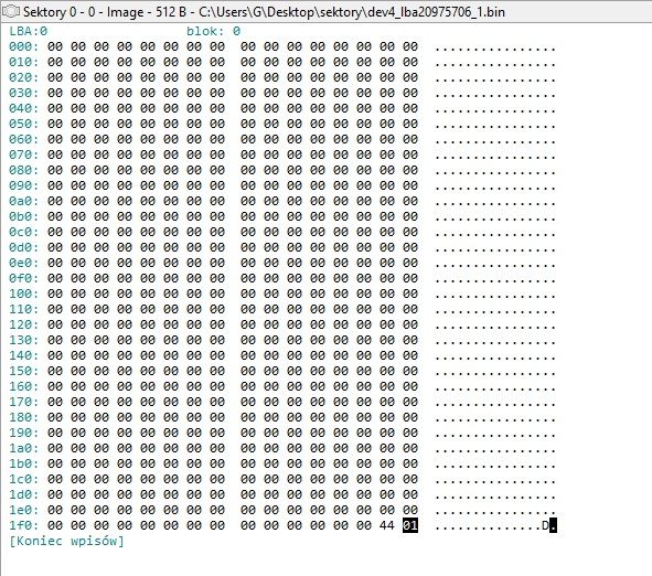

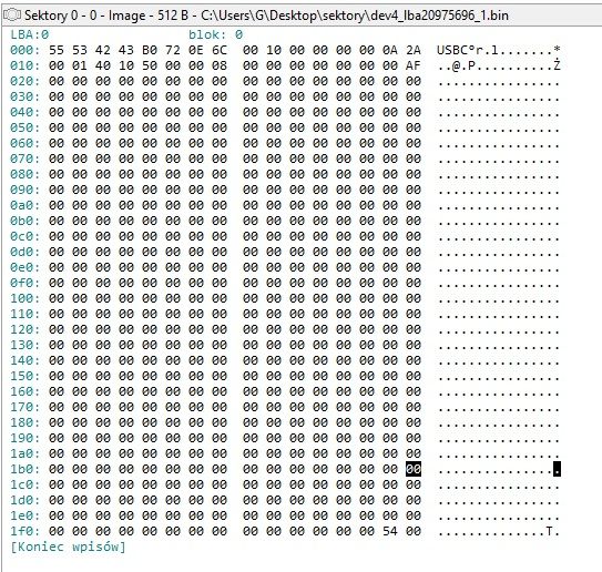

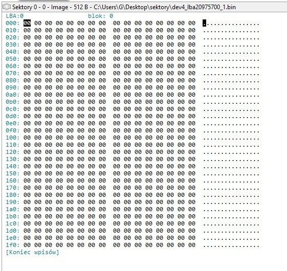

    Pokaż jeszcze 20975702, 20975700, 20975698, 20975696, 20975706, 20975708, 20975710 i 20975712, bo mi się tu coś coraz bardziej nie podoba.

  • #11 19305045
    tuti_19
    Posty: 34
    Ocena: 4
    Ciężka sprawa? będzie coś z tego?

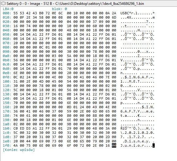

    Chyba coś złośliwego zmodyfikowało Ci $MFT. Pokaż jeszcze 254686296

    Będzie dało się odzyskać ten $MFT?
    Uszkodzenie struktury dysku NTFS po odłączeniu z portu USB - partycje exFAT i NTFS
  • #14 19305164
    kaleron
    Posty: 7118
    Pomógł: 963
    Ocena: 2345
    Zrób pełną kopię posektorową i będziemy kombinować.

    Kopia wykonała się bez błędów/innych problemów? Podaj jeszcze model dysku i pokaż SMART - ale to bardziej w kategoriach szukania przyczyny rozwalonego $MFT. Czy zrobiłeś pełny skan? Pokaż wyniki. Z tego, co pokazujesz, nie wszystkie rekordy $MFT są uszkodzone, ale większość z nich ucierpiała.
    Konto firmowe:
    Kaleron sp. z o. o.
    Hirszfelda 4/18, Jelcz-Laskowice, 55-231 | Tel.: 713XXXXXX (Pokaż) | Strona WWW: https://kaleron.pl
  • #24 19307055
    tuti_19
    Posty: 34
    Ocena: 4
    Tak, kopia wykonała się bez żadnych błędów. Możliwe, że przyczyną może być przejściówka SATA-USB?
    W załączniki raport z fullscan
    Spoiler:
           Enclosure : Mass Storage Device USB Device (V=14CD, P=6116, sa1)
               Model : Hitachi HTS542525K9SA00
            Firmware : BBFOC33P
       Serial Number : 080618BB6F00WDEA60JF
           Disk Size : 250,0 GB (8,4/137,4/250,0/250,0)
         Buffer Size : 7229 KB
         Queue Depth : 32

  • #26 19307189
    tuti_19
    Posty: 34
    Ocena: 4
    To może ten dekoder? Na komputerze nie mam problemów z innymi dyskami, jak kiedyś wyjąłem z dekodera pendrive'a to windows ani linux w ogóle nie chcieli go wykryć

  • #28 19307374
    mati211p
    Posty: 16923
    Pomógł: 2585
    Ocena: 1133
    kaleron napisał:
    mati211p napisał:
    Jak rekord zerowy to jest rekord z $Volume, to jeszcze są one przesunięte.
    - to jeszcze spójrz na inne zrzuty - tam jest gorsza szopka, niż zwykłe przesunięcie
    Tyle, że autor dał zrzuty i to tylko $MFT mirror, teoretycznie $MFT będzie to samo, ale trzeba by zobaczyć jak daleko, dlatego poprosiłem o sektory w pliku, jest to zdecydowanie przyjemniejsze do analizy aniżeli zrzut ekranu.
  • #29 19307407
    tuti_19
    Posty: 34
    Ocena: 4
    Sektory są w pierwszym poście, chyba że chodzi o inne niż te co dodałem
  • #30 19308766
    kaleron
    Posty: 7118
    Pomógł: 963
    Ocena: 2345
    W pierwszym poście są początkowe sektory dysku Matiemu chodziło o początkowe sektory $MFT...które niestety niekoniecznie jest tam, gdzie je adresuje boot-rekord, ale możesz podać te, w których $MFT powinien być. Jeśli udało Ci się znaleźć jakieś rekordy $MFT przez wyszukiwarkę, też możesz je wrzucić.
