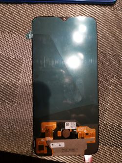

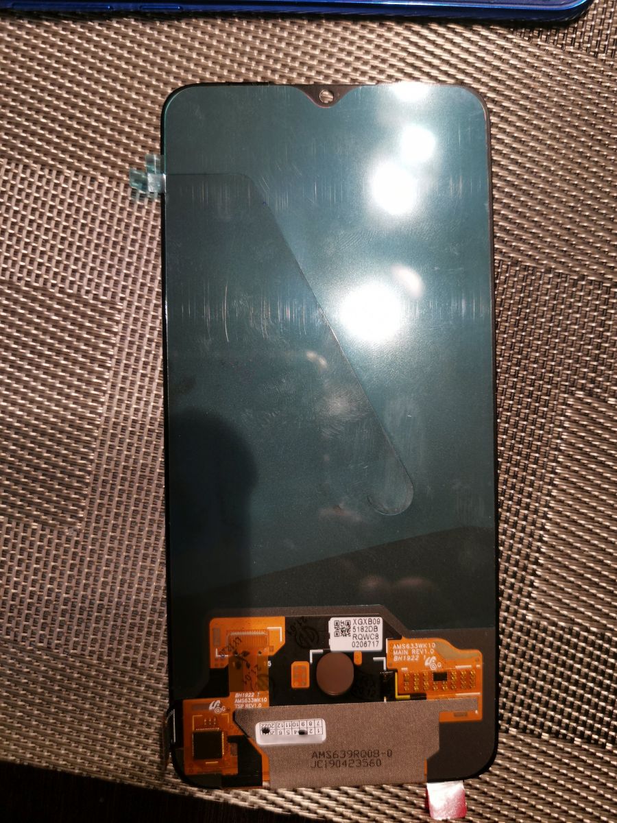

    Podczas upadku uszkodził się wyświetlacz w Xiaomi Mi 9 Lite więc postanowiłem go wymienić (mój debiut, ale udany ;) ).
    Oryginał ma symbol XFXB09 i taki właśnie (z opisem, że jest to AMOLED) zamówiłem na znanym portalu aukcyjnym. Otrzymałem wyświetlacz o symbolu XGXB09. Wymiarowo się zgadza, podpięty działa OK, łącznie z czytnikiem linii papilarnych. Mam jednak wątpliwości, czy jest to AMOLED czy OLED, zwłaszcza, że w opisie aukcji jest mowa o AMOLED a na fakturze mam już "Wyświetlacz MI 9 LITE OLED". Szukając po symbolu XGXB09 znajduje mi u Chińczyka zamienniki dedykowane do Redmi K20 Pro (9T Pro). Czy te wyświetlacze są kompatybilne z Mi 9 Lite? Jak sprawdzić czy mam do czynienia z OLED czy AMOLED?
    Dziękuję z góry za wszelkie sugestie.

    Jestem zaskoczony, ze nikt oprócz kolegi @guma99 się nie wypowiedział na tak wiele Osób, które odwiedziły ten post.
    Zainstalowałem soft do testowania ekranu. Czarny rzeczywiście jest czarny (nie świeci w ciemności). Kąty widzenia również wskazują na OLED lub AMOLED.
    Jak więc rozróżnić OLED od AMOLEDa w domowych warunkach, bez innego telefonu do porównania?
    Może dodanie zdjęcia elektroniki wyświetlacza coś pomoże w temacie?

    winmap napisał:
    Przekładając to na nie techniczny język, chodzi o to, że taki ekran nie wymaga dodatkowego podświetlenia.
    Nie mam wątpliwości, czy sprzedano mi wyświetlacz LCD/IPS czy OLED/AMOLED - test tylko potwierdził, że jest to OLED lub AMOLED.
    Pytanie tylko który: OLED czy AMOLED, bo różnica w cenie pomiędzy nimi jest zauważalna, w trwałości i prądożerności również, więc nie chciałbym zamiast AMOLEDa dostać OLEDa. Polecony artykuł w tej kwestii niestety niczego nie wyjaśnia.

    Według mnie jest to ta sama technologia, tylko AMOLED oraz Super AMOLED to nazwa marketingowa zarezerwowana dla wyświetlaczy wyprodukowanych przez Samsunga.
    A co do modeli to Xiaomi Mi9t oraz Xiaomi Mi9 Lite to 2 zupełnie różne telefony. Redmi K20 to to Xiaomi Mi9t na chiński rynek. Mi9t ma Snapa 730, natomiast Mi9 lite Snapa 710. Poza tym to wogole inne telefony.
