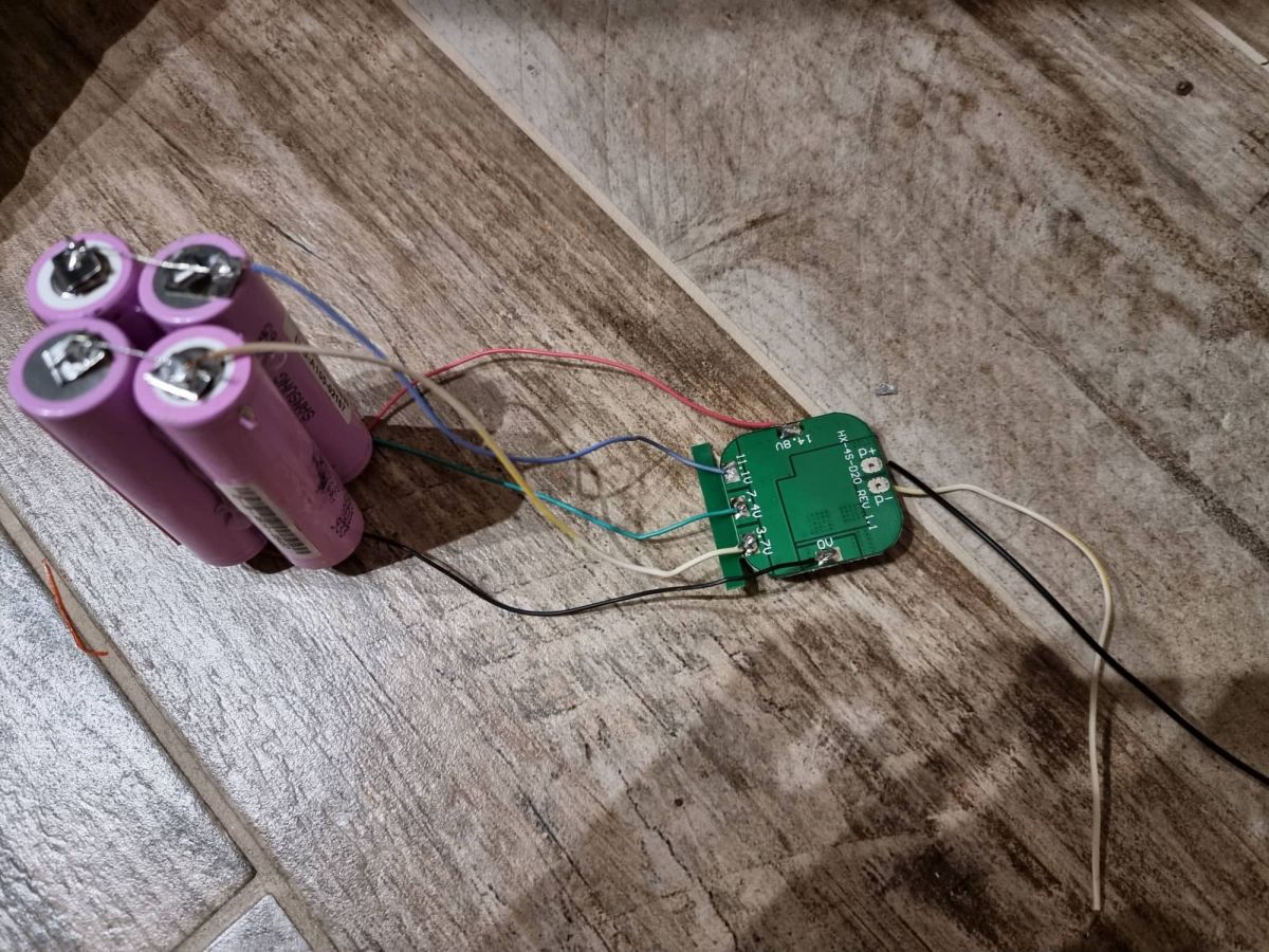

BMS 4S: Niskie napięcie na wyjściu bez obciążenia - możliwość zwiększenia przy obciążeniu?
Damex25 10 Mar 2021 22:22 1155 12
  • #2 19310086
    daroka14
    Posty: 634
    Pomógł: 88
    Ocena: 140
    Coś jest źle podłączone albo uszkodzony BMS
  • #4 19310105
    daroka14
    Posty: 634
    Pomógł: 88
    Ocena: 140
    A za BMSem nie ma ? Wyślij foto jak to podłączyłeś
  • #6 19310124
    daroka14
    Posty: 634
    Pomógł: 88
    Ocena: 140

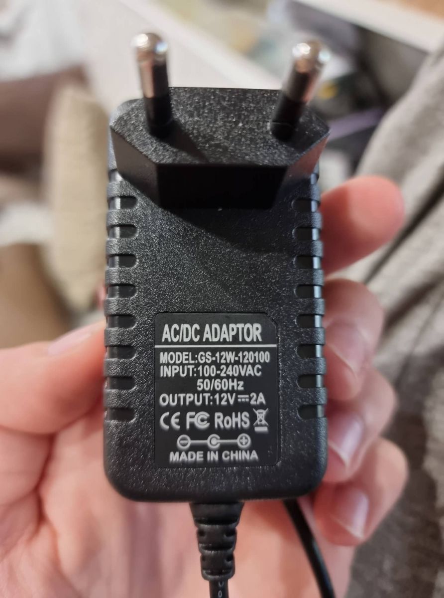

    Podaj napięcie na wyjście BMS, możliwe, że trzeba go wzbudzić
  • #8 19311302
    daroka14
    Posty: 634
    Pomógł: 88
    Ocena: 140
    Podaj napięcie z ogniw które masz przed BMSem
  • #10 19311491
    daroka14
    Posty: 634
    Pomógł: 88
    Ocena: 140
    Podaj na chwilę z wejścia na wyjście bmsa
  • #12 19314605
    daroka14
    Posty: 634
    Pomógł: 88
    Ocena: 140
    Nic nie pisałeś o żadnym głośniku, nie za bardzo wiadomo o co chodzi.
✨ Użytkownik zgłasza problem z niskim napięciem na wyjściu BMS 4S, które wynosi tylko 0.17V, mimo że napięcia na ogniwach są w normie (15.91V na 4 ogniwach). Inni uczestnicy dyskusji sugerują, że może to być spowodowane błędnym podłączeniem lub uszkodzeniem BMS. Pojawia się również sugestia, aby spróbować "wybudzić" BMS, co może wymagać podłączenia zasilacza. Po podłączeniu ładowarki napięcie na wyjściu poprawiło się, jednak użytkownik napotyka nowy problem z przyciskiem, który musi być ciągle trzymany, aby głośnik działał.
