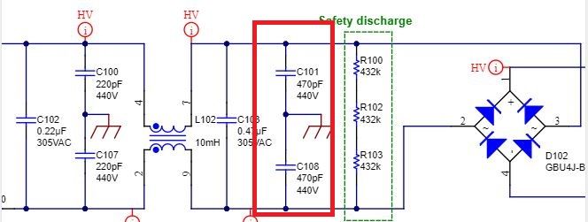

    https://www.electronicproducts.com/the-dual-functions-of-x-and-y-emi-capacitors/#
    Tylko nie mylić masy, dla tych kondensatorów z masą obwodu po mostku prostowniczym...

    Te kondensatory są odpowiedzialne za "rażenie" prądem przez urządzenia typu laptop/telewizor. Dodatkowe ciekawe efekty to niekiedy iskra przeskakująca między masami przy podłączaniu kabli. Miernik połączony do masy urządzenia i przewodu zerowego pokaże połowę napięcia sieciowego jeśli urządzenie jest podłączone do gniazda bez uziemienia (bez styku ochronnego).
    Oporniki rozładowują te kondensatory po wyjęciu wtyczki z gniazda.
    Gdyby tak było, to producenci reklamując swój produkt, używali by słów - kupujcie ten telewizor - razi jak żaden inny!
    Gdy wszystko jest sprawne - to kondensatory te nie są zagrożeniem dla człowieka.
    A do czego służą - patrz link Kolegi _lazor_.
    PozdrawiaM.
  • #5 19317122
    jarek_lnx
    Posty: 22604
    Pomógł: 4177
    Ocena: 6054
    Przy sprawnej instalacji prąd kondensatorów płynie do PE. W sprzęcie konsumenckim, wartość prądu płynąca przez te kondensatory, jest ograniczona przepisami, do ułamka miliampera, więc nawet przy przerwanym PE nie stanowi zagrożenia. 1mA przyjmuje się za próg wyczuwalności, w praktyce w pewnych warunkach całkiem wyraźnie "kopie".
    Mnie osobiście drażni kwestia kondensatorów, pełniących podobną funkcję, włączonych między pierwotną, a wtórną stroną transformatora w zasilaczach II klasy izolacji. Człowiek sobie myśli jak II klasa, podwójna izolacja to powinno być lepiej, niż w I, a tu jest gorzej. Zgodnie z przepisami ma prawo (lekko) kopać, człowiekowi krzywdy nie zrobi, ale niektórym układom elektronicznym przeszkadza w działaniu.
    W sprzęcie przemysłowym, jak falowniki dużej mocy, wartość kondensatorów Y jest duża, ale tam trudno spotkać idiotę co by pracował przy wadliwej instalacji.
    Żeby zrozumieć sens stosowania tych kondensatorów najpierw trzeba zrozumieć czym jest składowa wspólna i różnicowa zakłóceń, kondensatory Y są elementami filtru dla tej pierwszej, a kondensatory X dla drugiej.

    @jarek_lnx To nie jest nakaz, jeśli używa się topologii która sieje jak głupia to trzeba stosować obejścia i takim obejściem jest ten kondensator. Nawet flybacki zaczynają robić w topologii quasi rezonansowych a tam zbędne są kondensatory między pierwotnym a wtórnym.
  • #7 19317945
    jarek_lnx
    Posty: 22604
    Pomógł: 4177
    Ocena: 6054
    Pewnie ekranowanie uzwojeń w transformatorze dało by podobny efekt, a mniejszy prąd upływu z sieci, ale kondensator tańszy.
