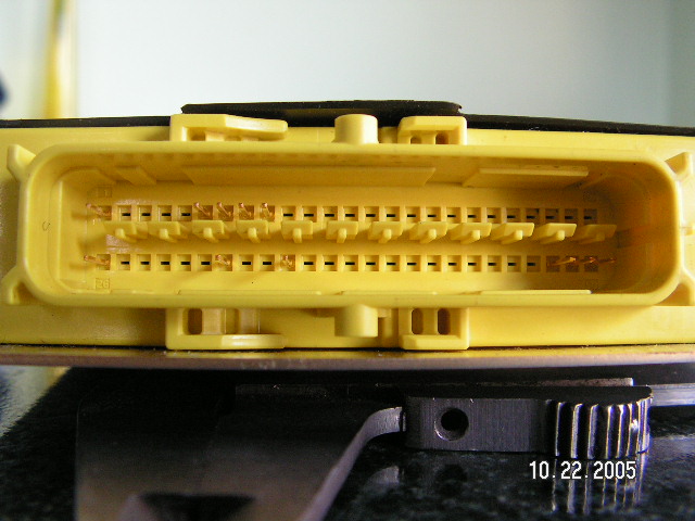

Jak podłączyć sterownik airbag VW5 6Q0 909 601F na stole? Piny +, - i K w Polo 2002

    6Q0 909 601F vw5 trw
    jak podłączyć ten sterownik "na stole" , które to piny +, - i K
    Polo 2002

    proszę schemat polo airbag

    dzięki ale moja wtyczka wygląda tak i ni jak mi nie pasuje do tego schematu

    sory ale tak pokazała elsa.schemat zaczerpniety właśnie z niej.
    pozdro.:cry:
    ps.a czy to czasami nie komunikuje się po kanie:?::idea::cry:

    podłączyłem się linią k na pinie 7
    i błędy odczytał
    a ten sensor jest montowany tylko w polo po 2002
