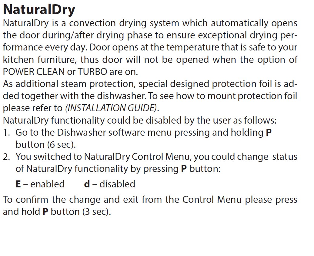

    Mam zmywarkę Whirlpool WIC3T224PFG i nie umiem znaleźć jak zakodować otwieranie drzwi a niby ta zmywarka ją ma. W instrukcji jest to dziwnie napisane, a może po prostu ja tego nie ogarniam.

    Marek980 napisał:
    Żeby się otwierała naciskam na p i mam tylko a b c i nic więcej. Nawet nie wiem co to jest
    Internety inaczej gadają. Tylko trza angielski w stopniu podstawowym opanować.
    I nie mów, że się nie da, bo baranowi w realu pokazałem, że się da.
    Whirlpool WIC3T224PFG zmywarka i automatyczne otwieranie drzwi
    Po polskiemu też jest, tylko w innym modelu, ale nie chce mi się szukać. Leniwy jestem.
    I tak zająłeś mi za dużo czasu, ale robię to charytatywnie, więc nie dziękuj.

    Włączasz zmywarkę, wciskasz przycisk P na 6 sekund, po pojawieniu się menu z literami A B C wciskasz znów przycisk P przez 3 sekundy, wyświetli się następne menu.
    Pozniej klikajac literke P będziesz mógł wybrać literke d= wyłączone, naciskasz znow 3 sekundy litere P i masz wyłączone otwieranie drzwi.
