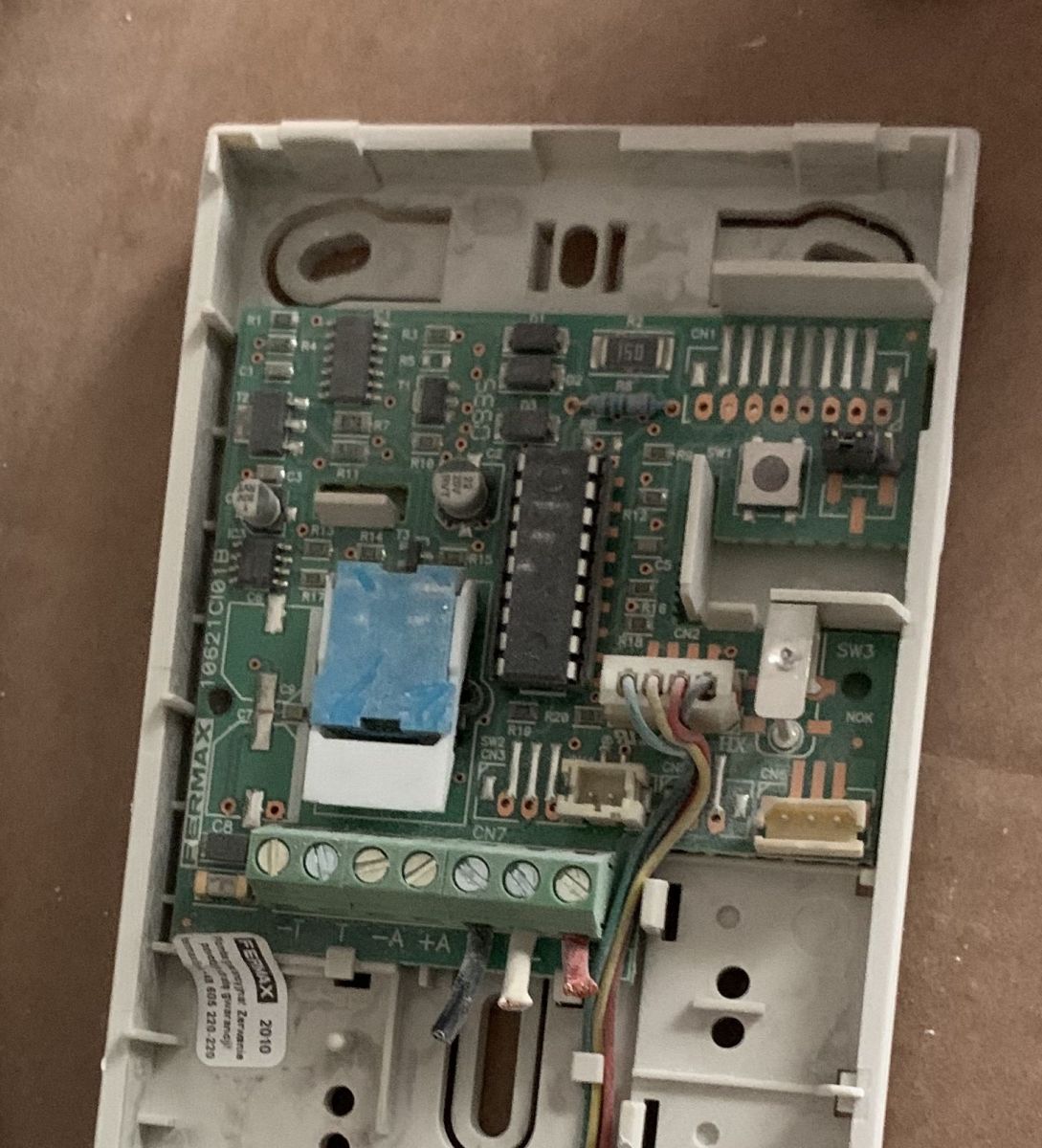

    Proszę o pomoc. Nie wiem jak podłączyć :/
    Wstawiam zdjęcie z starego fermax 2451.
    Może ktoś pomoże? Podłączenie domofonu Cyfral Smart 5P do Fermax 2451 - instrukcje i zdjęcia Podłączenie domofonu Cyfral Smart 5P do Fermax 2451 - instrukcje i zdjęcia

    W Fermax-ie miałeś podłączone trzy kabelki. Nowy wymaga co najmniej czterech.

    Tak i miałam/mam jeszcze 2 które nie były podlaczone wcześniej: zielony i brazowy.

    To nie o to chodzi. Chodzi o kabelki czynne a ściślej system domofonowy. Nowy Cyfral ma znikomą ilość elektroniki, bo resztę załatwia instalacja 4, 5 lub 6 żyłowa. Twój stary unifon ma mnóstwo elektroniki i przez to ma mniej żył do poprawnej pracy. To inna bajka.

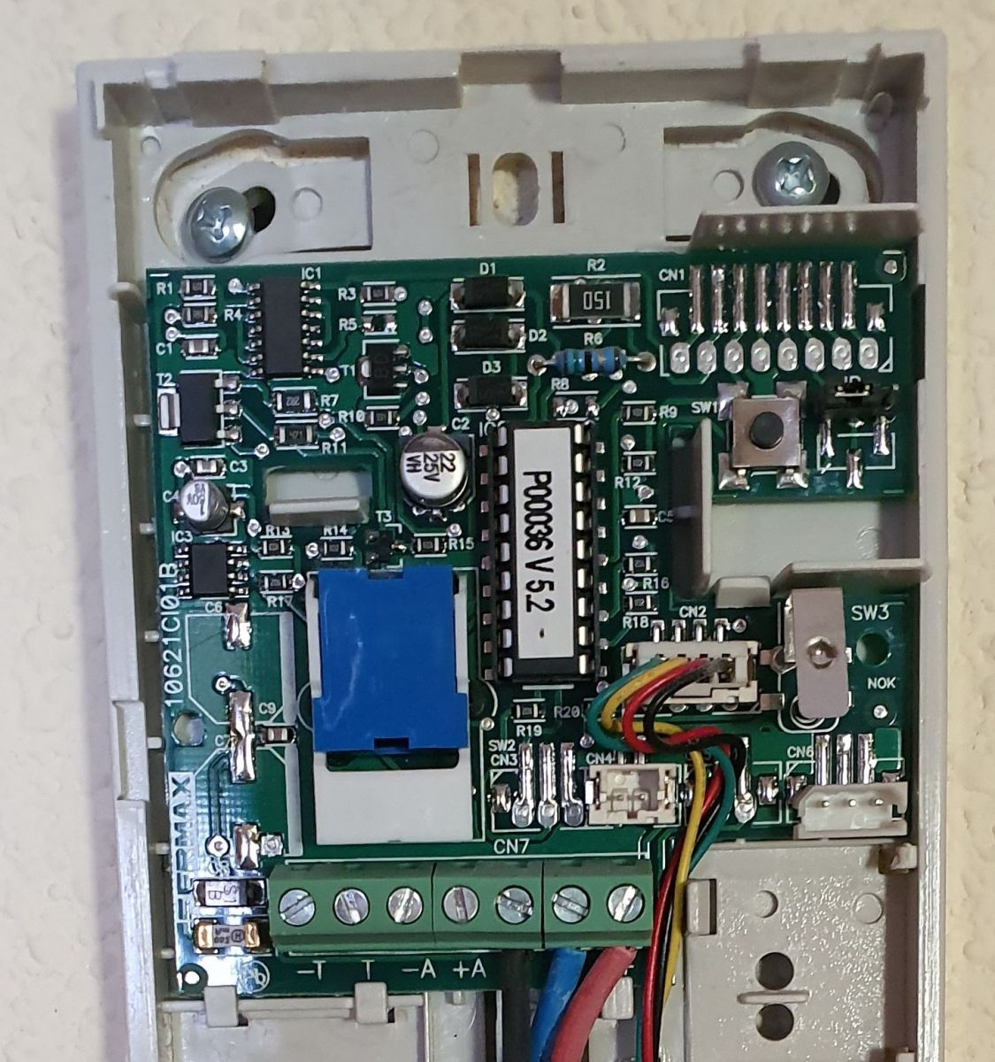

    Zauważ, że na tym zdjęciu znalezionym przed chwilą w necie, też są podłączone tylko trzy kabelki.

    Co to dla mnie oznacza? Czy nie można go podłączyć?

    Na 100% nie. Tu jeszcze lepsza jakość zdjęcia.

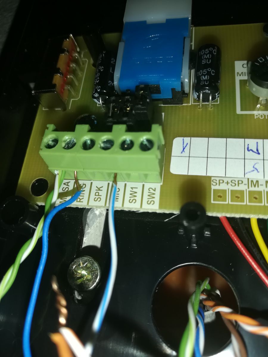

    Ten Cyfral to bardzo prosty unifon. Jedyną jego elektroniką jest wzmacniacz mikrofonowy unifonu. Poszczególne funkcje działają większej liczbie przewodów w instalacji, z których każdy ma swoje przeznaczenie.
    Fermax, o którym akurat mowa, ma m.in. zaprogramowany układ scalony, którego nie kupisz sobie w sklepie. Gdybyś miał Fermaxa do instalacji analogowych wielożyłowych, to zamiana byłaby jak najbardziej możliwa. Na forum znajdziesz nawet stosowną tabelę zamienników.
