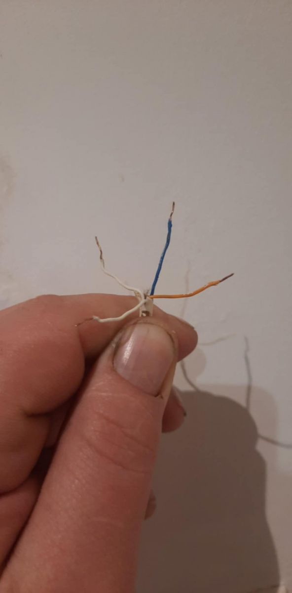

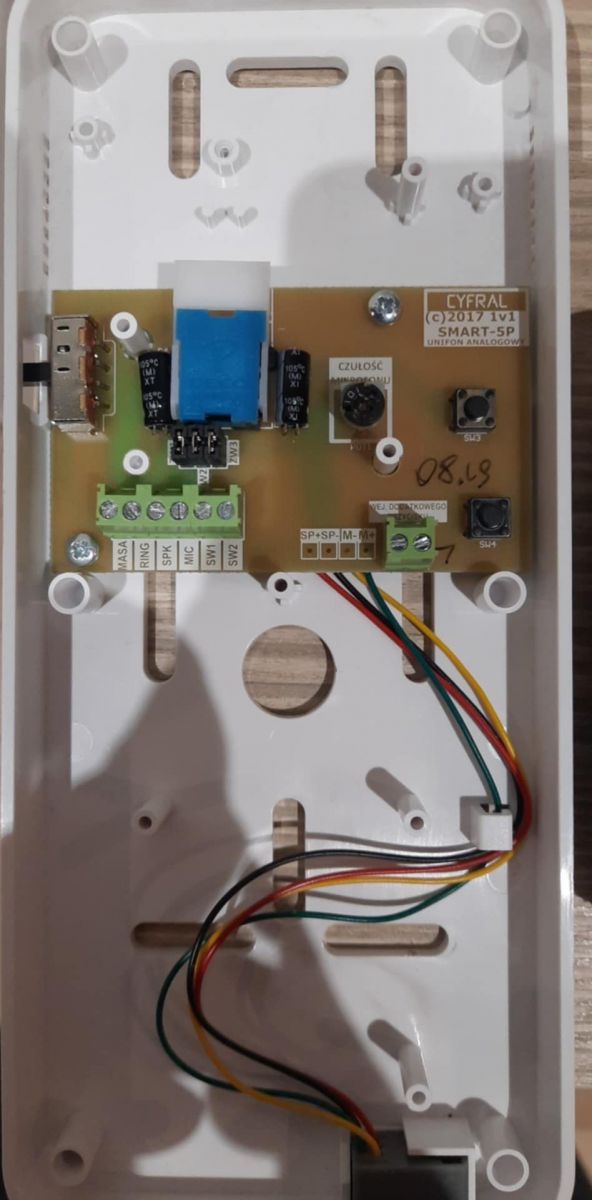

    Witam Panowie, potrzebuję pomocy. Jak to podłączyć? Z góry dziękuję za pomoc.
    Bliska fotografia ręki trzymającej cztery kolorowe przewody. Płyta główna z elektroniki modułu CYFRAL SMART-5P z kilkoma złączami i kolorowymi przewodami wewnątrz obudowy.

    to na zdjęciu to aparat abonencki domofonu Cyfral Smart 5p na instalację 4-żyłową.
    https://cyfral.pl/wp-content/uploads/2016/07/Unifon-SMART-5P-.pdf
    Interesuje Cię strona 2, wersja na instalację 4-żyłową. Niestety nie wiadomo jak skonfigurowano otwieranie drzwi (w linii głośnika czy mikrofonu) - odpowiada za to ustawienie zworek ZW1 i ZW2. ZW3 nie ruszasz - tam ma być zworka.
    Teraz mały problem: nie wiadomo który kabelek jest od czego...
    Multimetr masz? Bardzo przyda się do ustalenia kolejności. Zakładam, że nie wiesz, który kabelek jest od czego...
    Interesują Cię 4 styki od lewej: Masa, Wywołanie, Głośnik, Mikrofon.
    Przydałaby się druga osoba do pomocy - musi iść do kasety domofonu i zadzwonić. Tak na multimetrze wyłapiesz masę i wywołanie (po polaryzacji napięcia na mierniku będzie widać co jest co).
    Masa i mikrofon oraz masa i głośnik to kolejne pary. Jak ustalisz masę, to reszta "eksperymentalnie". Na koniec zostanie konfiguracja zworek - złap taką, która otwiera rdzwi.

    A jaka mamy pewność, że unifon jest dobry?
    Zacznij od zdjęcia kasety przy wejściu.

    Są 4 przewody, wszystkie z obranymi końcówkami, urządzenie abonenckie też 4-żyłowe. Po co dorabiać do tego teorię.
    Pytanie do autora tematu: masz multimetr? Jesteś w stanie wykonać pomiary?
