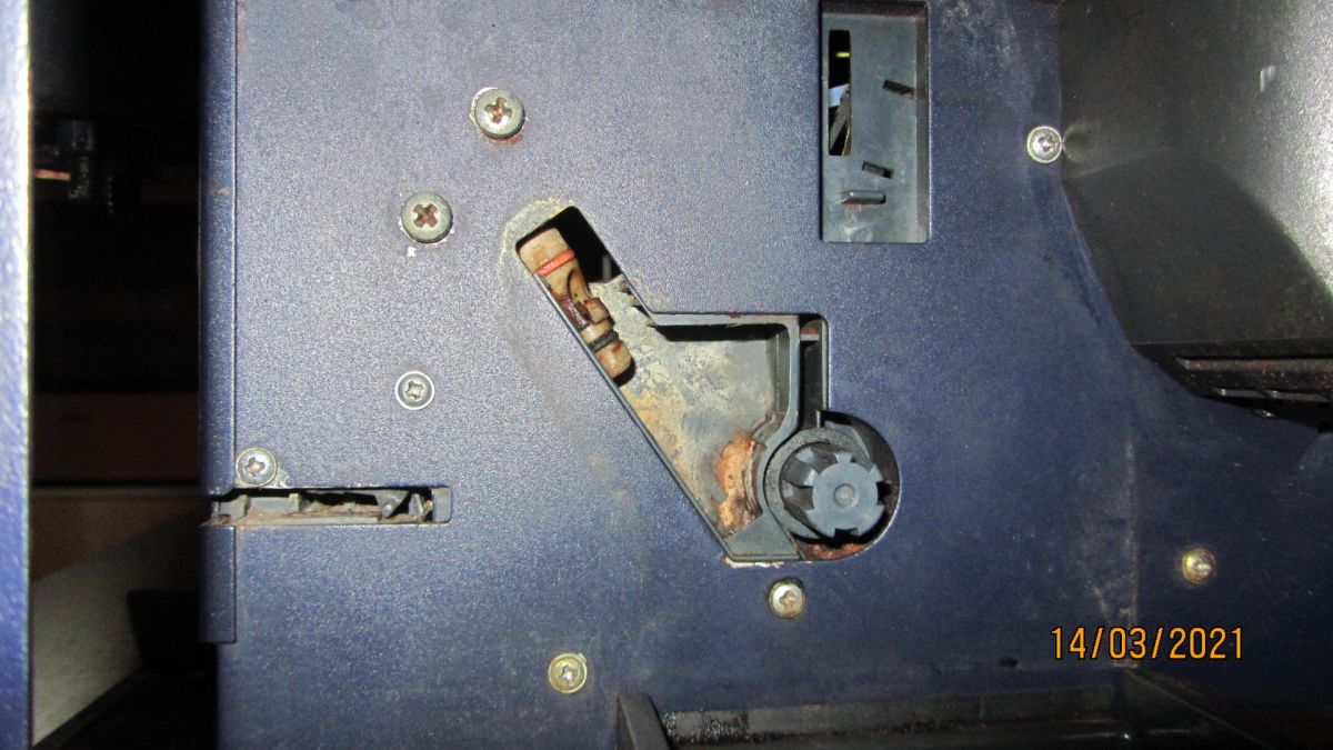

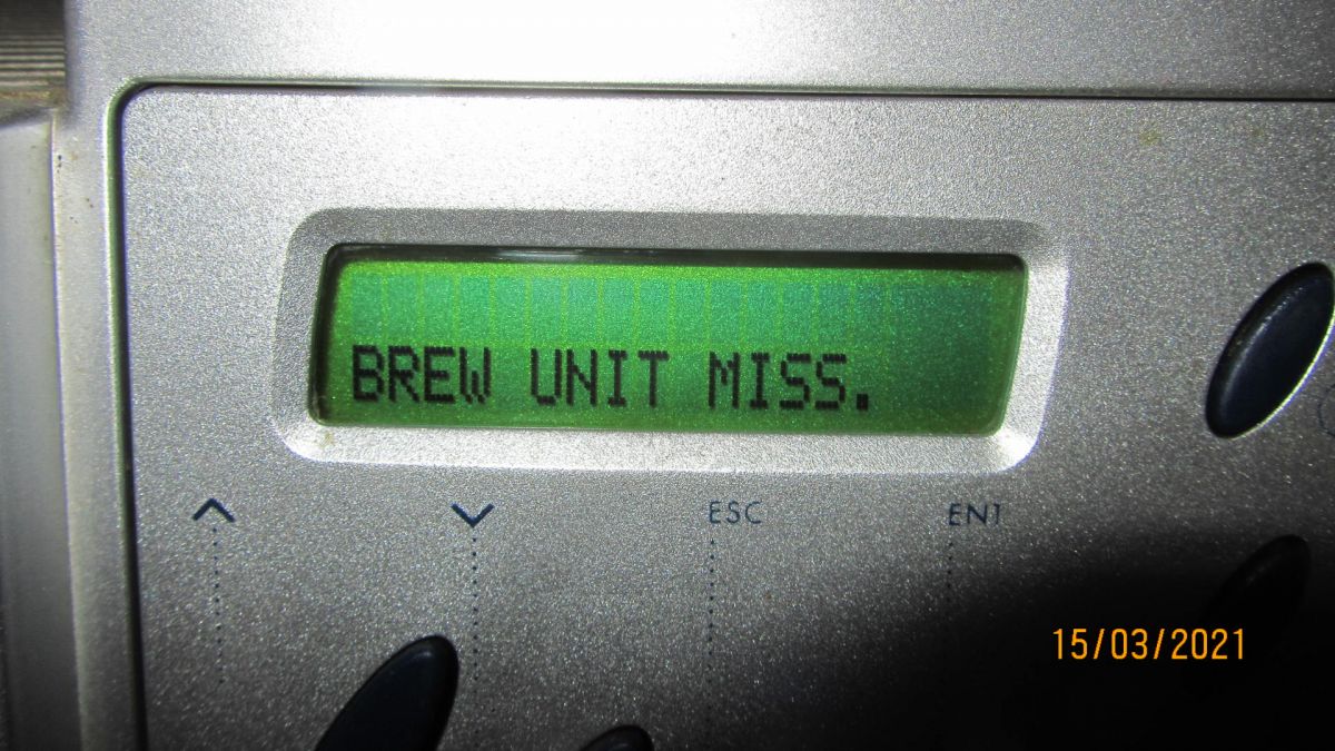

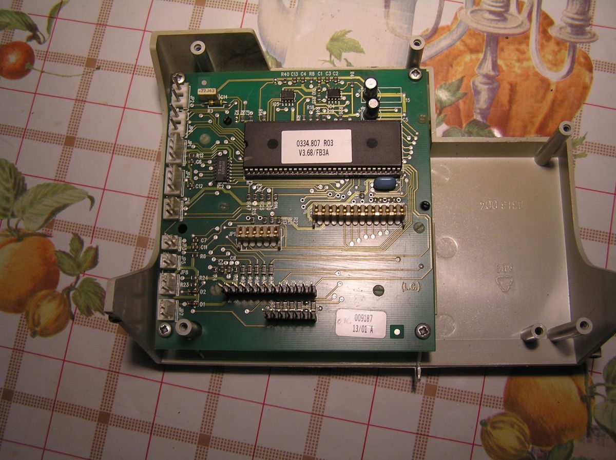

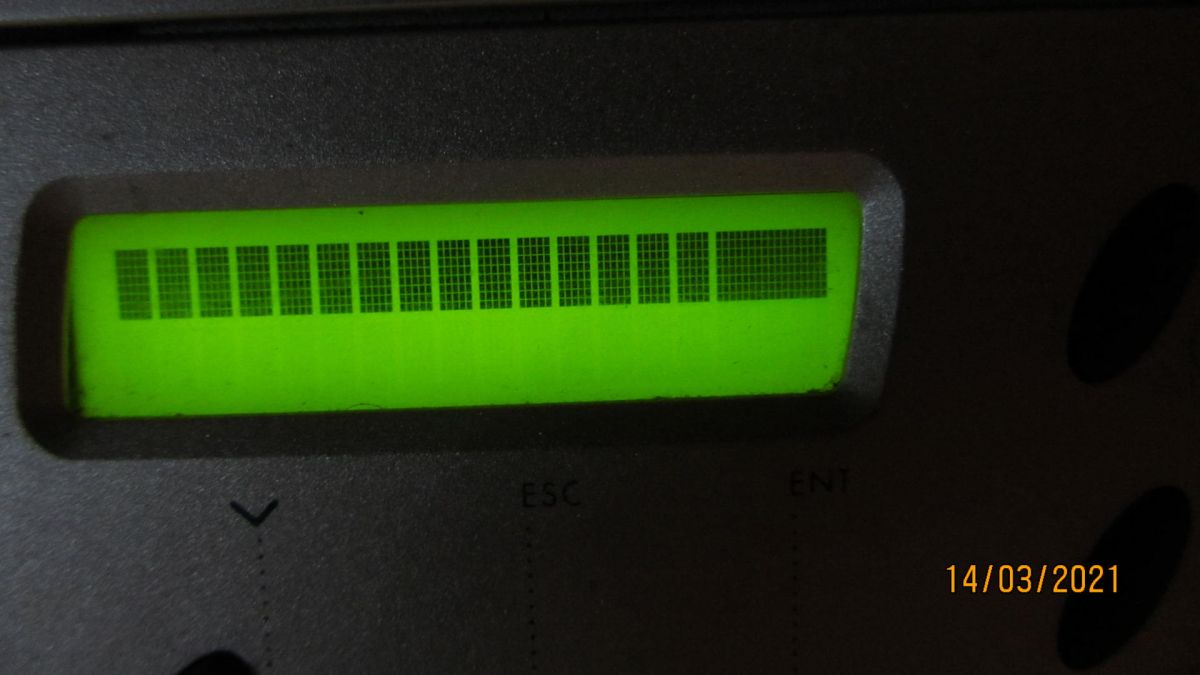

    Podczas włączania-zmielił kawe i zawiesił sie podczas procesu przepłukiwania ekspresu -RINSING.Zatrzymał sie i przez chwile był napis RINSING a pozniej ekran sie rozmył jak na fotce.Palec udało mi sie wyjąc z zaparzacza .Co moze być usterką?

    Niestety bez otwarcia i dostania do elektroniki nie da sie nic ustalić ale wygląda na problem z pamięcią,

    Wysfietlacz do wymiany

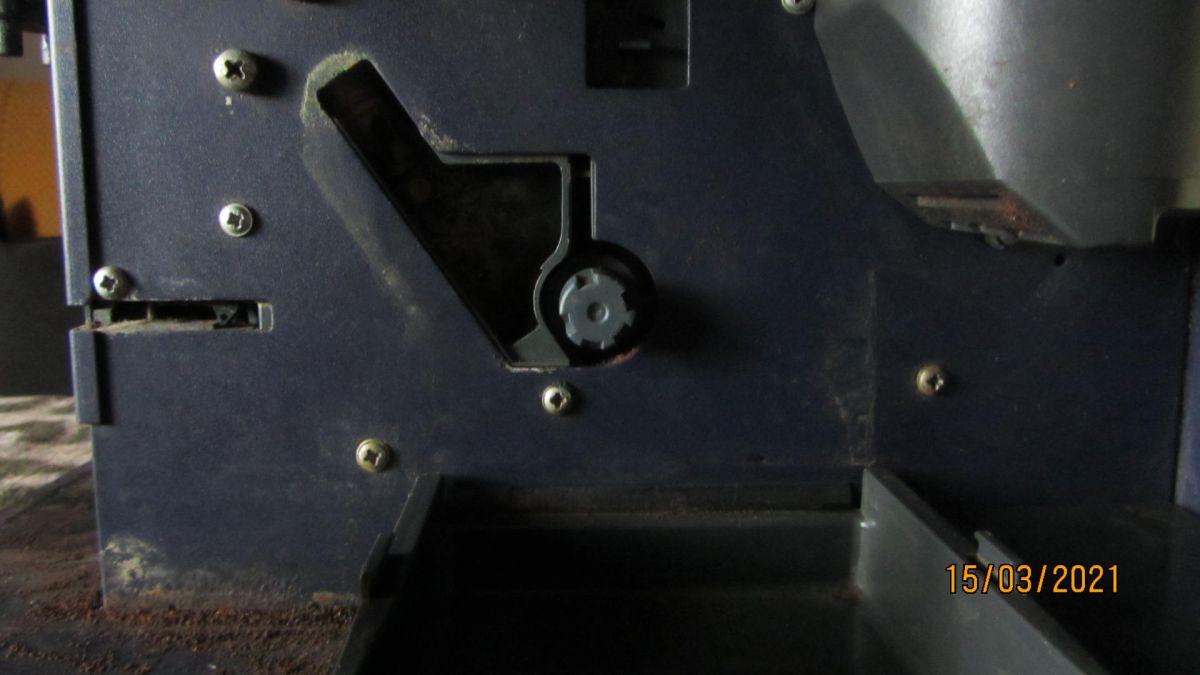

    SUP 16 E - Ekspres do kawy Royal Professional Saeco SUP 16 E - Ekspres do kawy Royal Professional Saeco

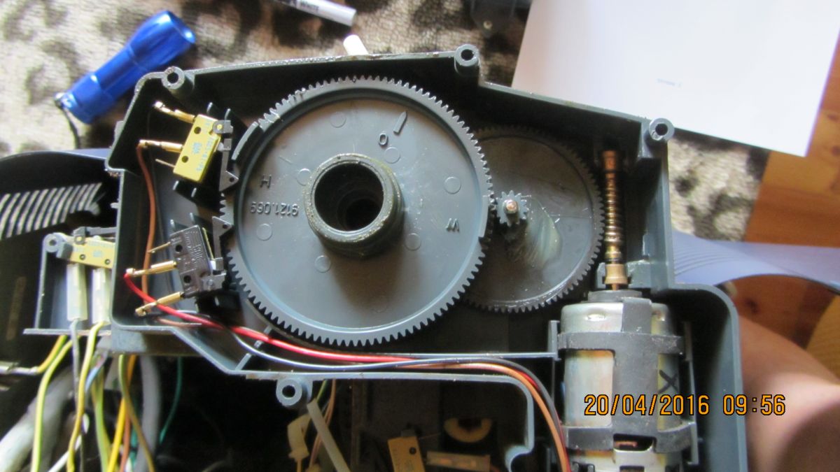

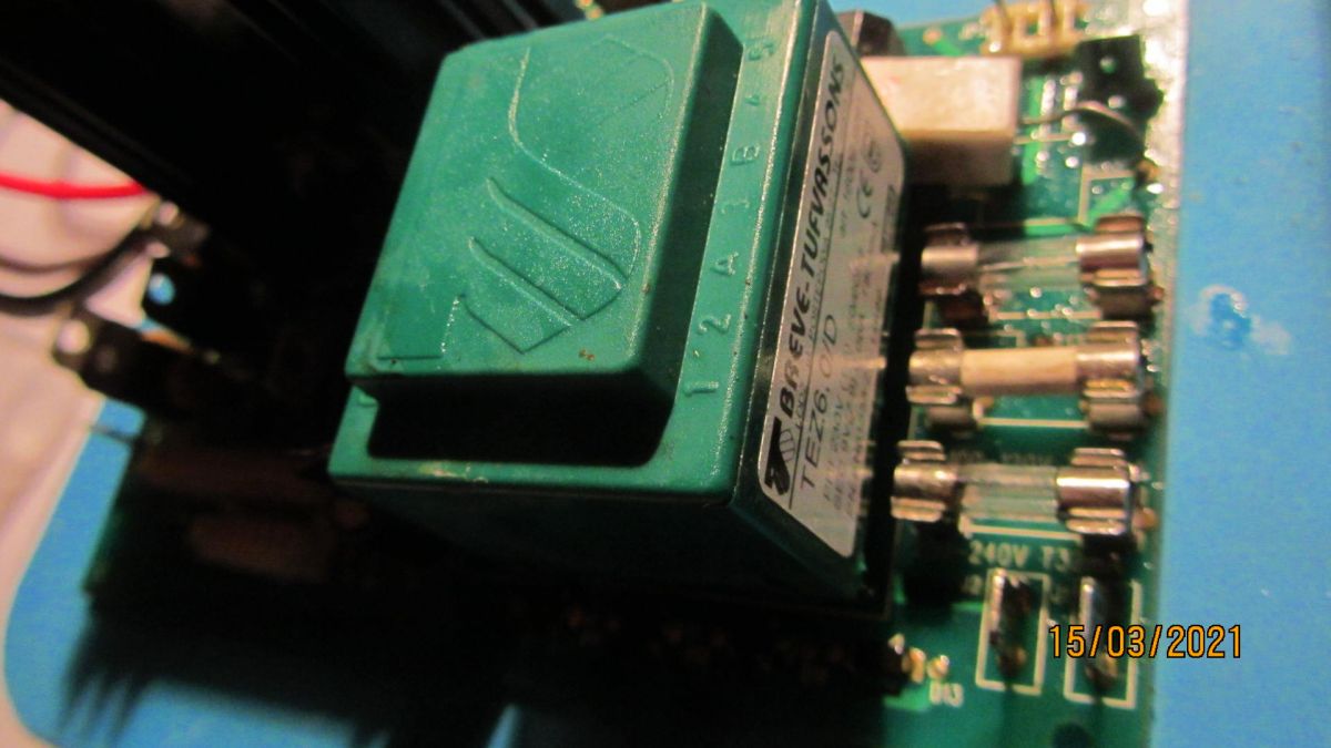

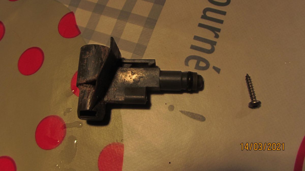

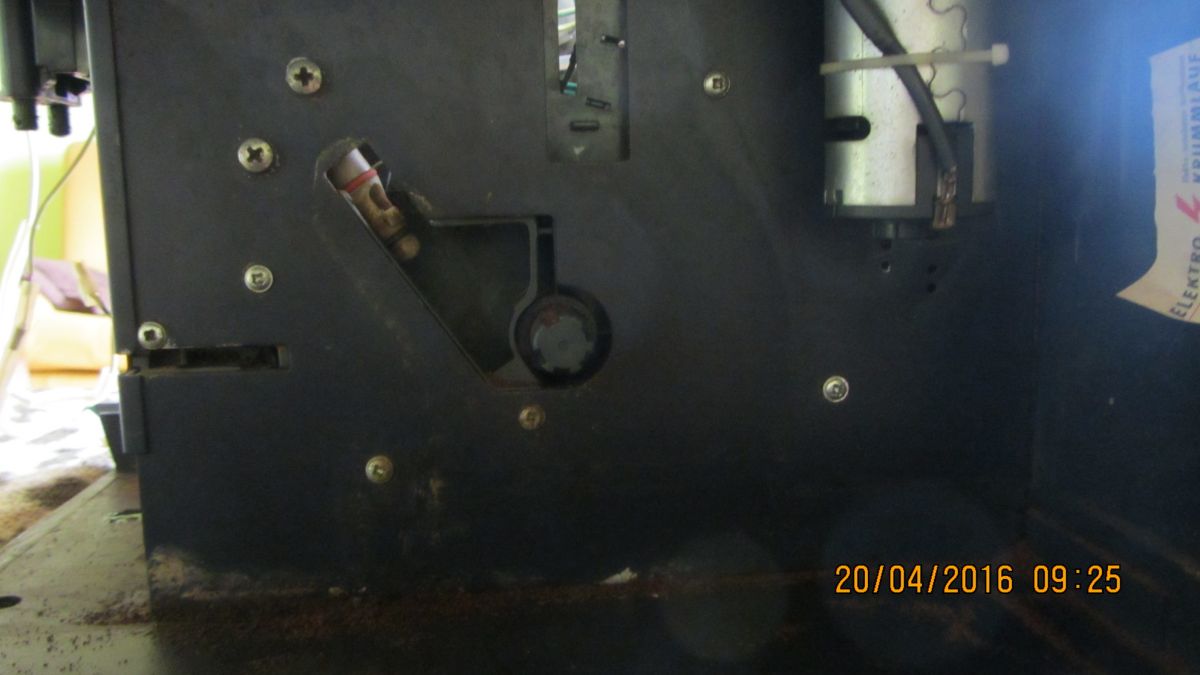

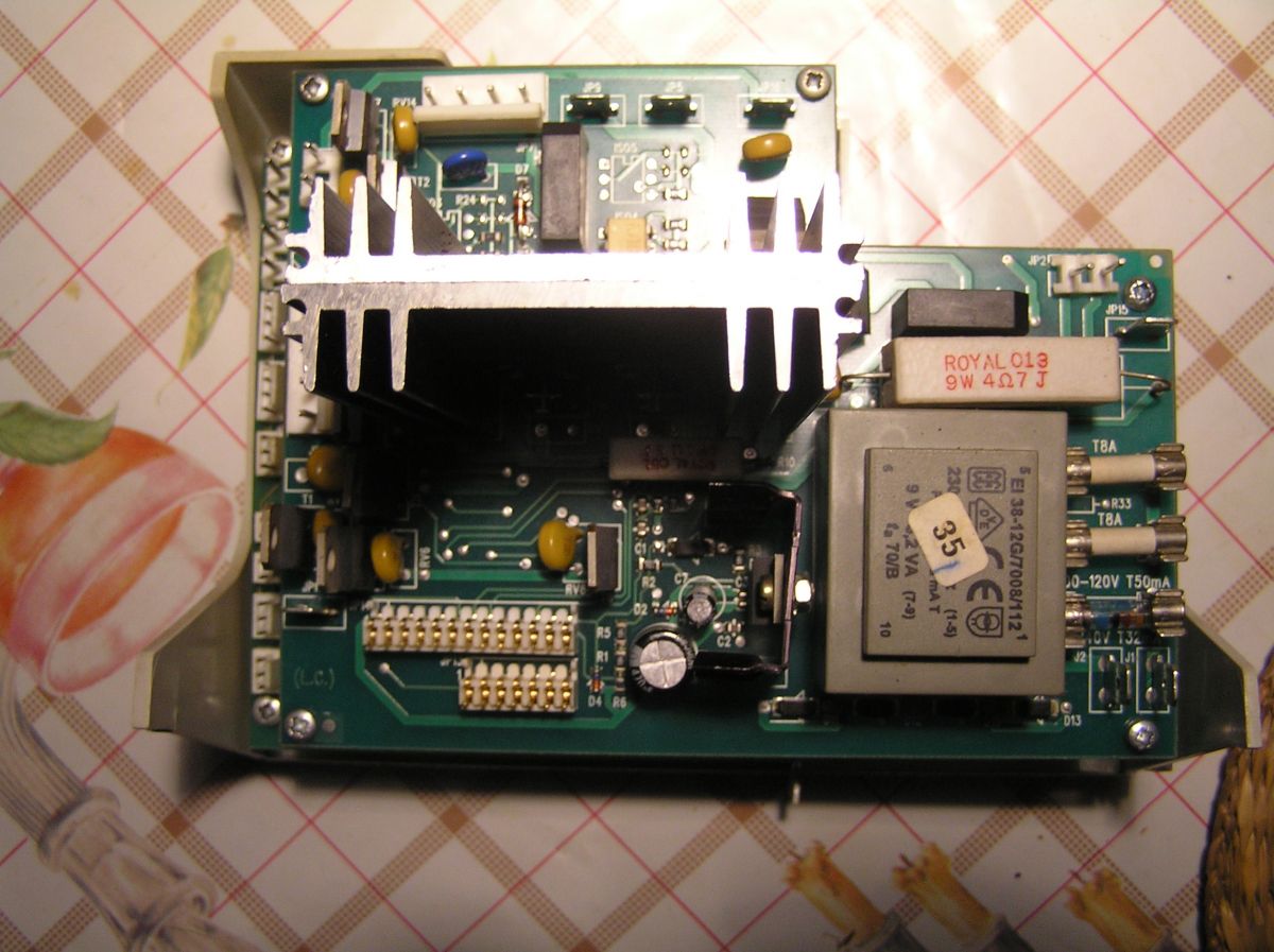

    Przepalony pierwszy bezpiecznik od góry 8 A dałem 6,3 tylko taki miałem.Wyswietlił mi sie komunikat o niepoprawnym ustawieniu zaparzacza.Jak to ustawić aby było poprawnie?
    Kiedys wymieniałem koło zębate w tym ekspresie i tak miałem ustawione-czy to bedzie poprawnie?

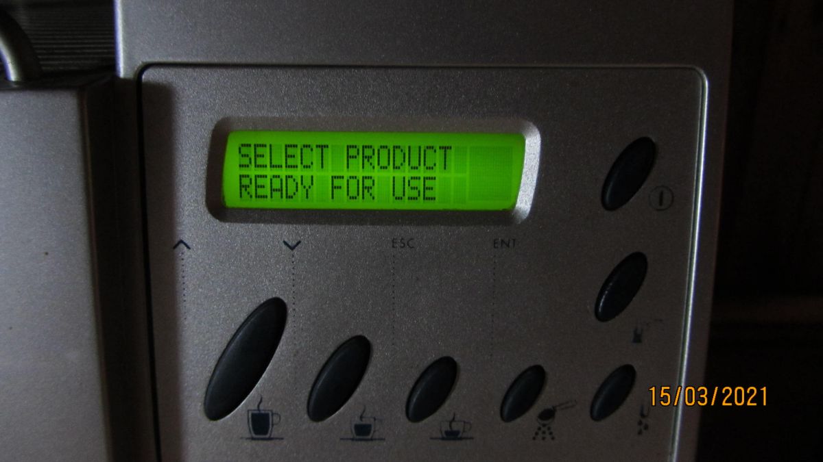

    Te wypusty są zle ustawione SUP 16 E - Ekspres do kawy Royal Professional SaecoFotka z ustawinia trzpienia dziś-wydają sie takie same... SUP 16 E - Ekspres do kawy Royal Professional Saeco Patrzec na datySUP 16 E - Ekspres do kawy Royal Professional Saeco Jak włączyłem ekspres w funkcji SELF cos tam -ustawił co 2-3 mm -(włączajac sie kilkukrotnie) wydaje sie ,że właściwie ale napis nie pozostał...

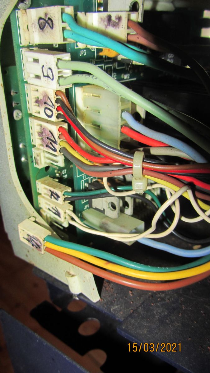

    SUP 16 E - Ekspres do kawy Royal Professional Saeco Wtyczka nr 9-bardzo luzne piny.Dogięłem i jest ok :) SUP 16 E - Ekspres do kawy Royal Professional Saeco

    Bezpiecznik wymiana i piny wtyczka nr 9 dogięte
